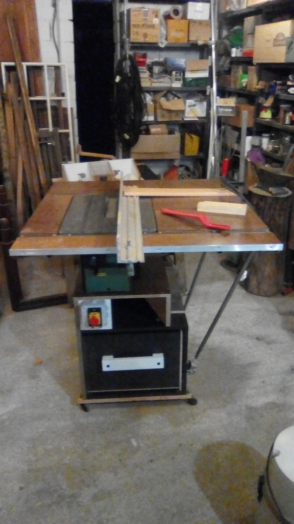

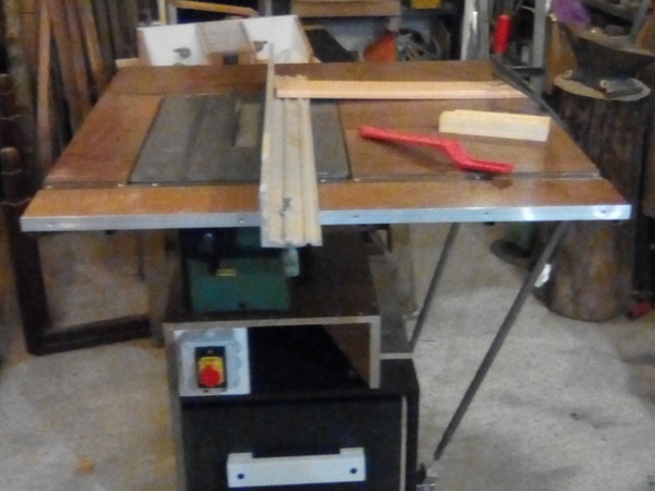

Comme copeaux j'ai préféré les monter sur des bâtis à roulettes séparés car Je n'avais pas la place pour la grande table.
Je me sert principalement de la scie et de la rabo/dégau, parfois de la toupie, et je me suis débarrassé de la mortaiseuse.
J'ai trouvé des moteurs supplémentaires sur LBC, ils sont en 380V et j'alimente le tout avec un variateur de fréquence qui permet de brancher sur le 220V et de faire varier la vitesse.
Cordialement
Si tu as une petite surface, opte pour des machines séparées, qui se rangent sous des plans de travail, la grande table qui fait tout c’est une fausse bonne idée.
Range les machines sous des plans de travail assez haut, tu auras un espace plus modulable, et ça marche (machines pas encombrées par du bazar,...).

Tu peut envisager un bâti par machine plus 1 pour le moteur qui viendrait se coupler sur le
bâti de la machine avec des écrous papillon, le raccord avec la courroie se faisant facilement.
Côté budget j'ai réalisé mes bâtis avec des lambourdes de GSB, des roulettes de chez Action et beaucoup d'huile de coude...

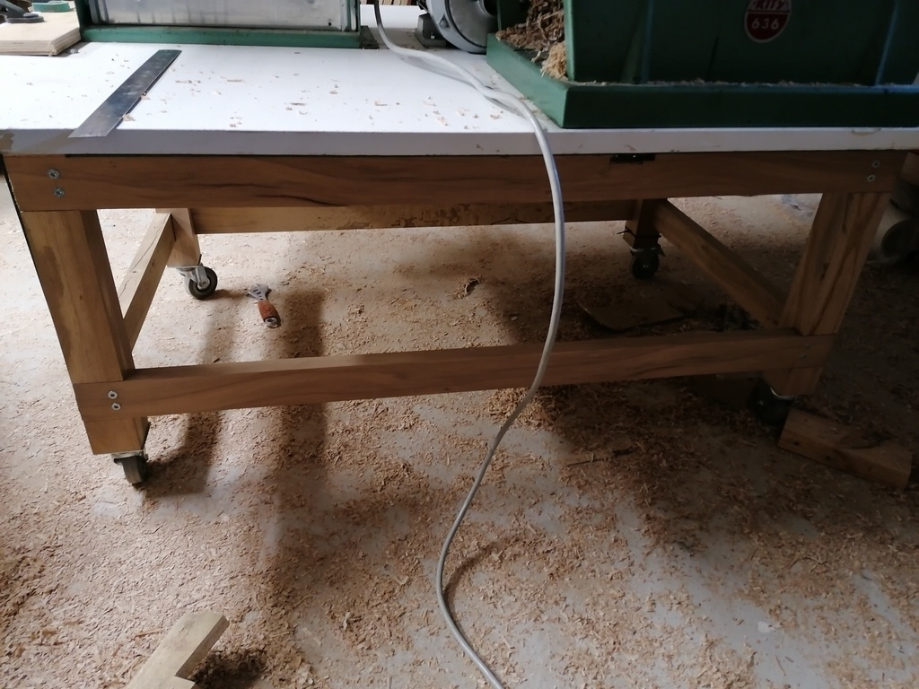

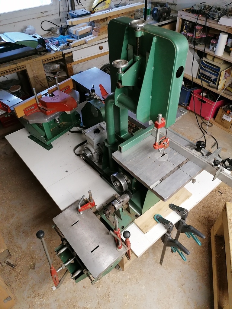

Salut à tous.
Merci pour vos conseils, quand j ai posé ma question, le support de la table était déjà fait, donc je me suis obstiné et voilà ce que ça donne...
Structure et table en recup, le temps de mettre des sous de côté pour investir dans d autres moteurs et éventuellement tt séparer, je vais l utiliser comme ça et tenter d ajouter un plateau amovible par dessus les machines pour m en servir d établi d assemblage quand les machines ne sont pas utilisées.
