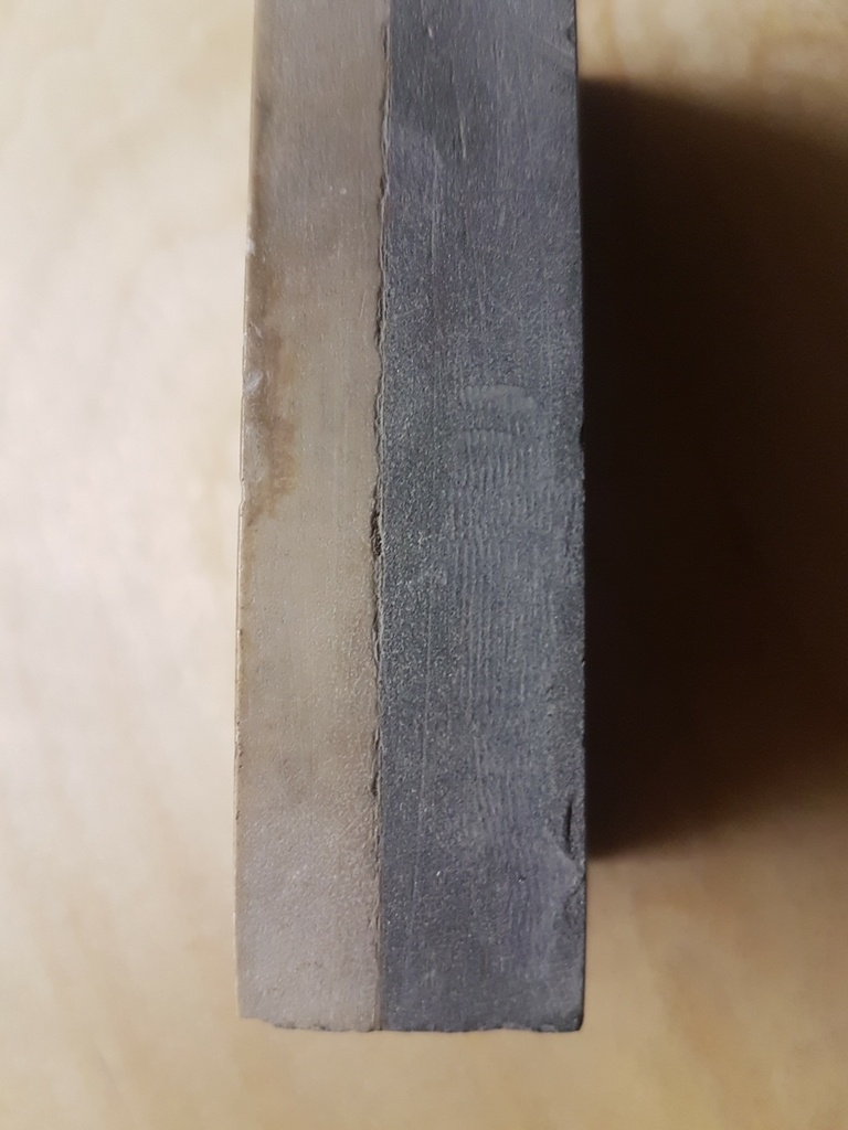

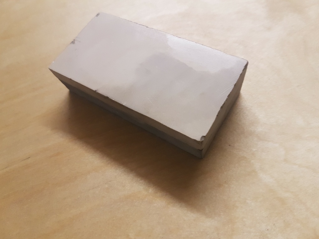

J'ai récupéré cette pierre à affûter. Dois-je l'utiliser avec de l'eau, de l'huile, du pétrole du WD40 ou autre ?
Autre question le côté gris est plus tendre que le blanc. Par quel côté commencer pour affûter des ciseaux ?

On dirait bien du coticule (la partie crème). Donc utilisation a l'eau...

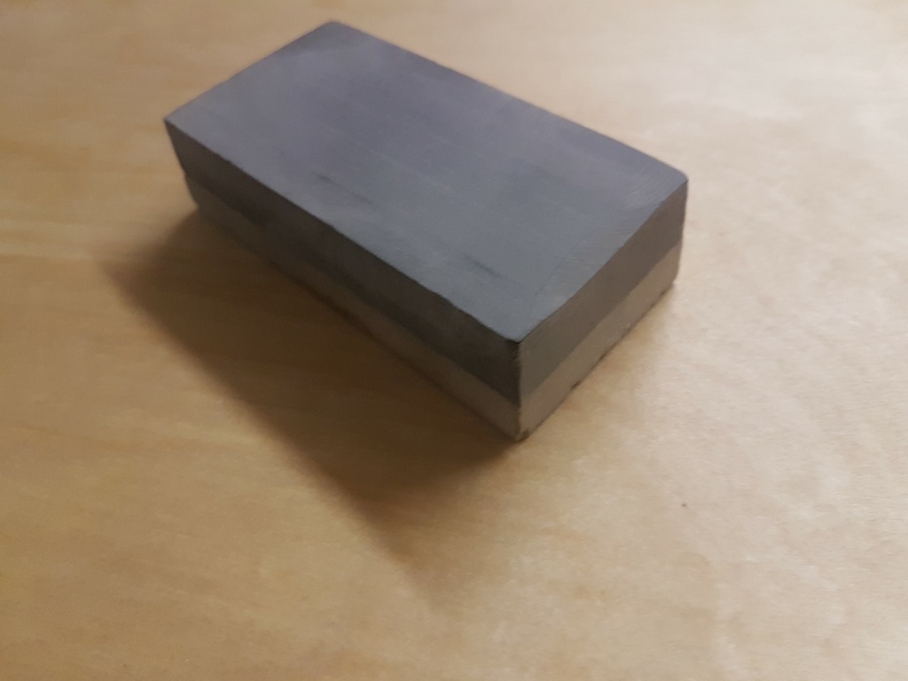

Attention quand même, la face "bleue" n'est pas a priori une face utilisable. En général c'est une ardoise inadaptée a l'affutage collée a l'arrière du coticule pour le renforcer.
jeanber
Merci pour la réponse qui confirme ce que je pensais. Va pour l'eau. La face bleue est très tendre.
jeanber
Voilà après un contact avec le musée du coticule à Vielsalm, j'ai la confirmation qu'il s'agit bien de coticule collée sur du schiste. Elle s'utilise à l'eau.
Pour info, j'avais posé la question sur un groupe FB, j'ai eu très vite plus de 50 réponses dont la moitié était à l'eau (crachat, salive) et l'autre à l'huile (pétrole, wd40,...);)
Laurent51
A vue de nez la bleue serait une pyrénéenne, la blanche une coticule belge ?
Donc, tout à l'eau et rien d'autre.
Autrement pour savoir ce qui a été utilisé avant, laissez la tremper dans de l'eau, en fonction de ce qui ressort (l'huile étant moins dense que l'eau) vous saurez.
jeanber
Venant de Belgique c'est effectivement plus probable le coticule. Merci d'avoir pris le temps de répondre et je vais lui faire faire trempette tout de suite.
