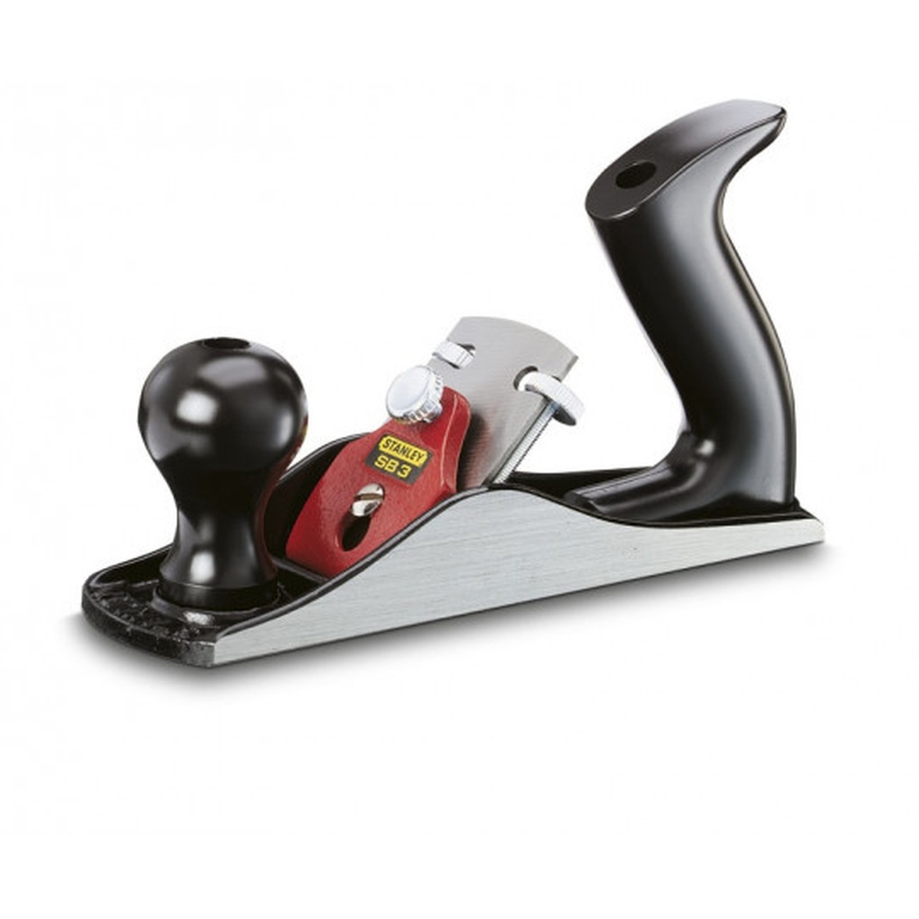

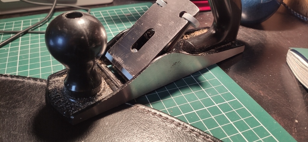

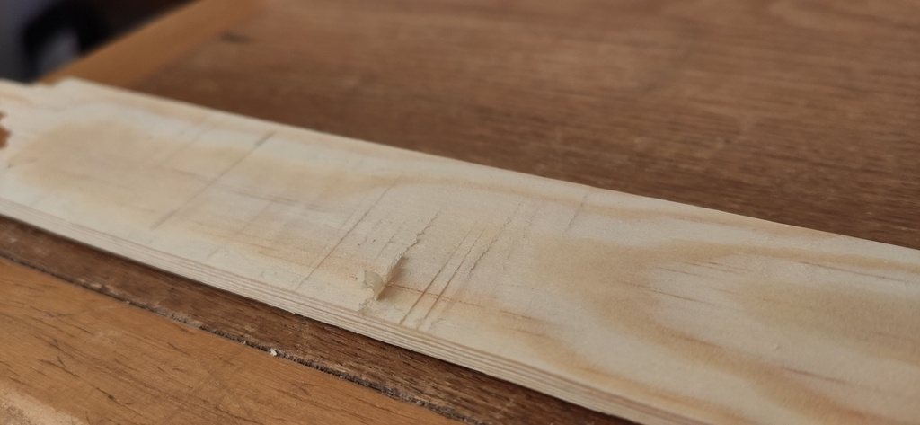

Novice, je m'initie progressivement au travail du bois. J'ai acheté recement un rabot Stanley SB3 dans une GSB. J'aurais aimé avoir vos avis et conseils car après affutage du fer du rabot voici le resultat sur un tasseau de 6mm qui doit être du pin ou du hêtre (l'objectif du rabotage étant juste de réduire de quelques mm ce morceau de bois). Lorsque je rabote, le rabot "saute" ce qui génère les marques sur le bois que vous voyez sur la photo. En rabotant je n'ai pas ce beau mouvement continu et le son agréable d'un rabotage réussi.
J'aimerais comprendre pourqoi.
  • Est-ce mon affutage qui est mauvais ?
  • Est-ce mon mouvement ? peut être les 2, affutage + mouvement ?
  • Le type de rabot que j'utilise qui n'est pas adapté ?

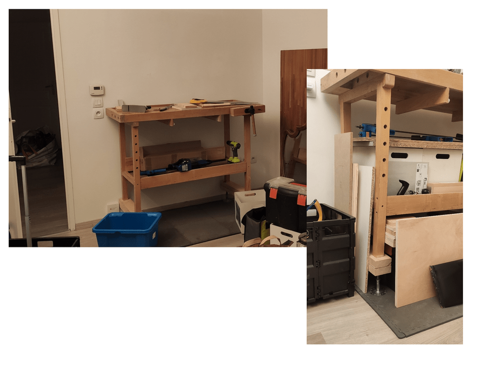

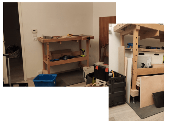

  • Aussi mon établi n'est pas très stable car j'ai du le réhausser (je suis grand); mais je ne pense pas que cela est une telle incidence.

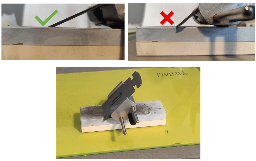

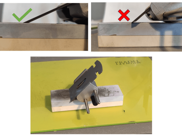

J'ai mis aussi une dernière photo du matériel que j'ai à ce jour pour affuter et l'angle que je pense bon pour l'affutage :
  • une plaque en verre
  • une pierre à eau combinée Suehiro, grain 1000/3000
  • un guide d'affutage

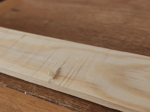

voici le résultat après affutage..on voit bien que le rabot "saute" et rabote par "à-coups"
Je vous met aussi une photo du matériel que j'ai à ce jour pour affuter et l'angle que je pense bon pour l'affutage :
allez je met quand même une photo de mon petit étabi ^^

Le fer a-t-il été remonté a l'endroit ? A savoir biseau en bas?
TonyCrea
le fer est remonté dans ce sens donc il me senble à l'endroit
BeauLeRabot
Perdu ! 😝
Il faut le retourner
TonyCrea
BeauLeRabot oh 😯
Pourtant dans l'autre sens ça m'avait l'air logique.. mais que nenni ! Je viens d'essayer et en effet c'est beaucoup mieux ! (pas facile à régler ce rabot en revanche)
Merci 👍
9 réponses
Neiru
Pour ceux qui ouvriront la question plus tard, la réponse a été trouvée dans les commentaires:
Le fer avait été montée a l'envers, biseau en haut et non pas biseau en bas comme le veut se type de rabot.

Le Fer est trop sorti!
TonyCrea
Merci racmterrof trop sorti et pas dans le bon sens en plus .. J'ai encore beaucoup à apprendre ^^

Ensuite l'installation de ton établi défit les lois de la physique , tu élèves ton plan de travail et tu diminue les portées au sol ( écrous). Pas étonnant qu'il bouge. Remplace tout cela par des bonnes pièces de bois ou un agglo/brique posé à plat en travers.

Dans le geste, être avec la lame (donc l'outil) légérement en travers permet de trancher plus aisement la fibre plutot que de brouter ( en ayant le fer monté correctement..)

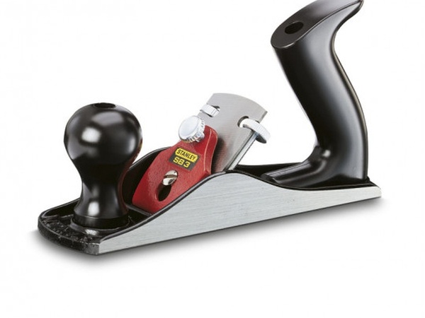

J'ai commencé avec le même rabot, je n'y connaissais rien je voulais un rabot pour essayer, j'ai vu le sb3 en gsb et en débutant j'ai pris le premier trouvé et pas cher...
J'ai essayé ça ne coupait rien, j'ai fait affûté par mon voisin menuisier et réessayé et j'avais le même résultat que toi. Rabot qui saute, des marques sur le bois et aucun plaisir à travailler avec. Cela vient du fait que tu sors trop ton fer et il n'a pas l'air d'être sorti de la même façon de chaque côté
Mon voisin m'avait dit c'est pas top mais en apprenant à le régler ça peu passer..
Il faut que tu règle finement les mollettes, c'est faisable mais long au point d'en perdre le plaisir/ l'envie de l'utiliser.
Alors oui une fois qu'on sait le régler on peut faire quelque chose de correct avec mais c'est décourager de commencer avec ce type d'outil

Ouaip! TonyCrea: c'est mon rabot à quasi-tout faire lorsqu'on est dans de la menuiserie "adaptative" comme par exemple refaire un profil de plinthe dans une planche pour une maison ancienne, refaire le tasseau qui va permettre d'ajuster ces "p....n" de bouts de placo-plâtre, etc ... car là je ne sors pas l'Anglais.
Lors de tes réglages lorsque tu a remonté le fer bien revisser les deux molettes de réglage pour qu'elles viennent au contact du fer et qu'elles contribuent à rigidifier autant que faire se peut l'ensemble et empêcher que le fer ne remonte lors du rabotage.

Les entailles dans le bois c'est parce que ton fer de rabot est trop sorti. Après sur ce type de rabot il te faudra tâtonner car le réglage est assez capricieux et sensible et le type de blocage moyennement efficace peut nécessiter de s'y reprendre à plusieurs fois.

mon etabli pèse 200 kg et ne bouge pas d un poil quand je travaille

deux possibilités
1) problème d'affûtage : l'angle d’affûtage trop fort, si j'en crois la photo sur fond jaune. normalement le fer doit faire un angle de 25 à 30° avec la surface de l'abrasif. en pratique il faut que le biseau du fer repose de toute sa surface sur la pierre (comme indiqué sur la photo au dessus à gauche). ensuite, surtout avec un rabot neuf de GSB, il faut affûter au gros grain (1000 ou moins) jusqu'à avoir un morfil franc, puis polir coté biseau et coté planche avec le grain fin (3000) pour éliminer le morfil et obtenir un tranchant net. bien mouiller la pierre et la rincer en cours de route pour éliminer la limaille qui risque de la colmater
2) fer trop sorti du rabot et /ou rabotage à contre-fil, provocant un arrachement
