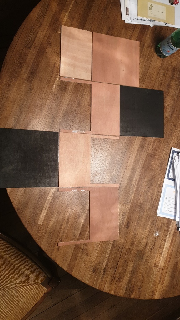

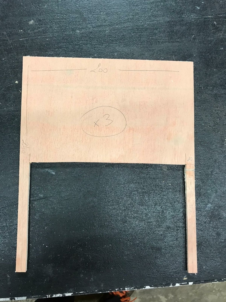

Je souhaiterais savoir si l'on pouvait me conseiller sur une technique d'assemblage de 4 pièces de CP de 5mm (20cm x 24cm) abec une arche (1cm de chaque côté) afin de réaliser un cube. La colle à bois c'est bien mais bon...
J'avais pensé à une feuillure/rainure à la défonceuse ou à des queues d'aronde ou droite également...

Voici le cube en question. Ici, les panneaux sont collés. Coller 4 panneaux de 20x24cm pour faire un cube je pense qu'en terme d'explication y'a pas plus simple non?😅
Xxxazerty
Ok, pour la réalisation : Angle coupés à 45°, colle blanche et scotch... y'a pas plus simple !

Oui ! Méthode "folding",sauf avec du scotch.

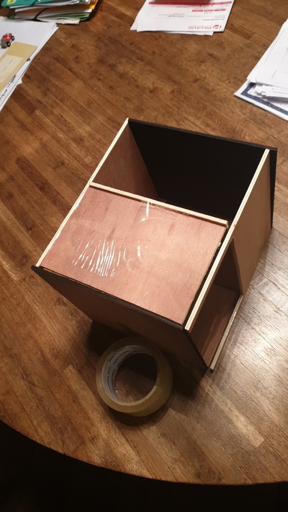

Merci pour ton retour. C'est déjà le cas mais sans scotch.
Le scotch, c'est juste pour bien plaquer pendant le collage.

(Normalement, la vraie technique du folding est d'usiner des "V" aux endroits des assemblages, mais tout en laissant un légère épaisseur de bois, placage ou autre matériau, de façon à ce que cette "pellicule" se plie et fasse charnière, en quelque sorte.)
  • Coupe à 45° sur tous les chants qui seront à assembler (pour ma part, et utilisant régulièrement cette technique, mais surtout sur des panneaux en 16 ou 19 mm revêtus de placage, je préfère régler à un poil plus que 45, de façon à ce que l'arrête extérieure soit parfaitement jointive)
  • Sur une table, ou juxtapose bien à plat les différentes pièce, et on les pré-assemble au moyen d'une bande de scotch, à cheval sur chaque joint
  • Il faut ensuite retourner le tout avec précaution, puis appliquer la colle sur les différentes pente à joindre.
  • On replie la "boite" ou l'angle à assembler. Et on rajoute la dernière bande de scotch pour assembler les deux extrémités. On procède de la même manière pour les éventuelles 5ème et 6ème face.
Si ta boite est constitué de panneaux de CP de 5mm, ceci pour des raison de poids, c'est une technique largement assez résistante (si bien réalisé et collé), en tout cas bien plus que le contreplaqué lui même. Comme on le dit pour une chaine, sa résistance est égale à celle du maillon le plus faible de cette chaine. Ici, le contreplaqué lui même sera bien moins résistant qu'un assemblage de ce genre.

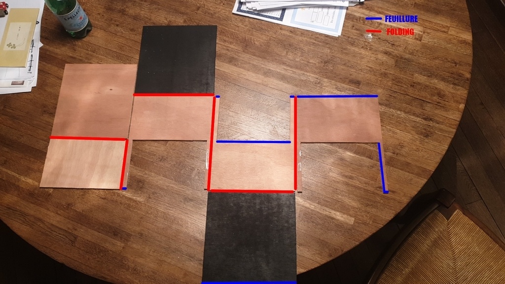

Merci pour ces précieuses informations. Effectivement, c'est en visualisant une vidéo sur "Copain des Copeaux" puis d'Olivier Verdier que j'ai pu découvrir ce type d'assemblage.
Mise à part le fait qu'une CNC puisse réaliser le travail de fraisage des pièces à usiner afin de gagner en temps, je reste encore ceptique sur la productivité et la rentabilité à assembler toutes les pièces (ci-joint une photo des pièces que j'ai positionné de façon à faire un test d'un potentiel pliage de la boîte). En effet, je dois réaliser entre 5000 et 20 000 boîte à l'année !😅... Si je dois coller/scotcher/serrer boîte par boîte ça va me prendre un temps fou à moi ou à l'opérateur en place.
J'ai indiqué par la couleur l'assemblage en "folding" et un autre par des feuillures afin que l'arrête des pièces non usinées puissent venir en buté. Quand penses-tu ?

Un système avec des encoches, mais ça fait cheap.
Dans tous les cas, il restera le collage à faire, mais au lieu du scotche, on peut imaginer des gabarits de collage si toutes les boites ont les mêmes dimensions. Mais pas sûr que ça fasse gagner du temps.
