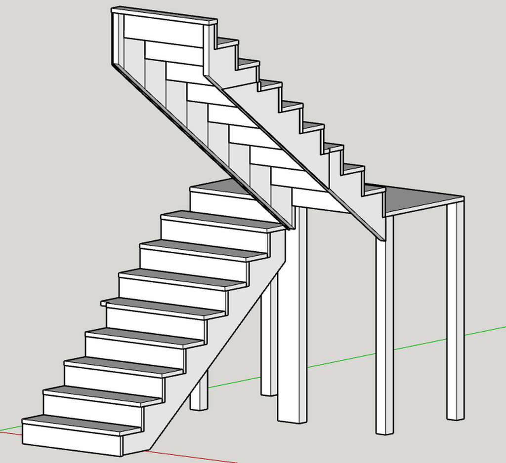

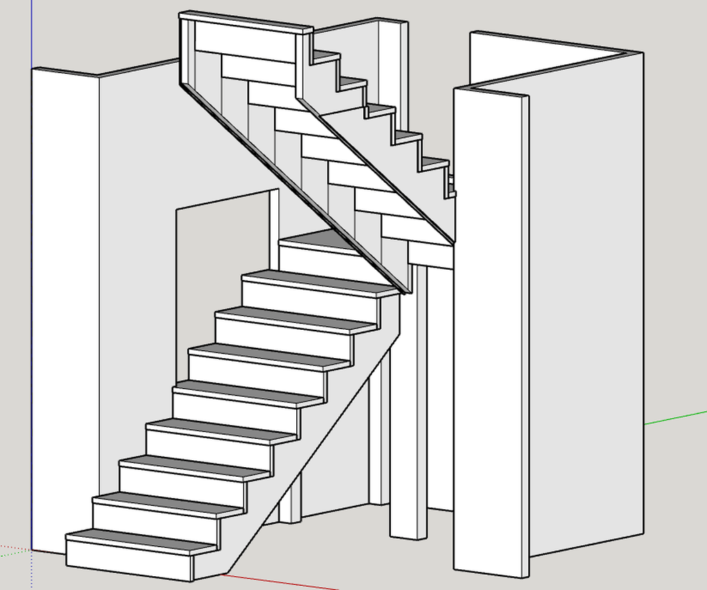

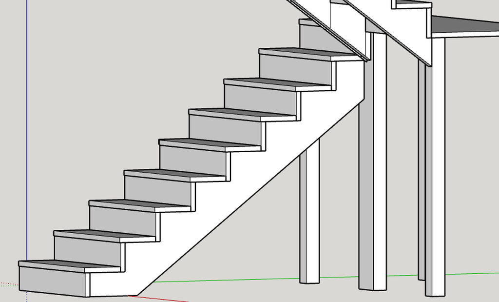

Je doit réaliser un escalier sur crémaillère avec marche et contre marche en chêne massif.
J'ai travailler la conception avec le livre "construction artisanal d'escalier en bois", pour ce type d'escalier il conseil d'utiliser des marches en bois recomposés pour éviter au maximum les déformations.
Mais les clients tiennent absolument au chêne massif, je pense qu'il doit exister une astuce de conception pour éviter au maximum que les déformations naturelles du bois ne viennent créer des défaut visuels.

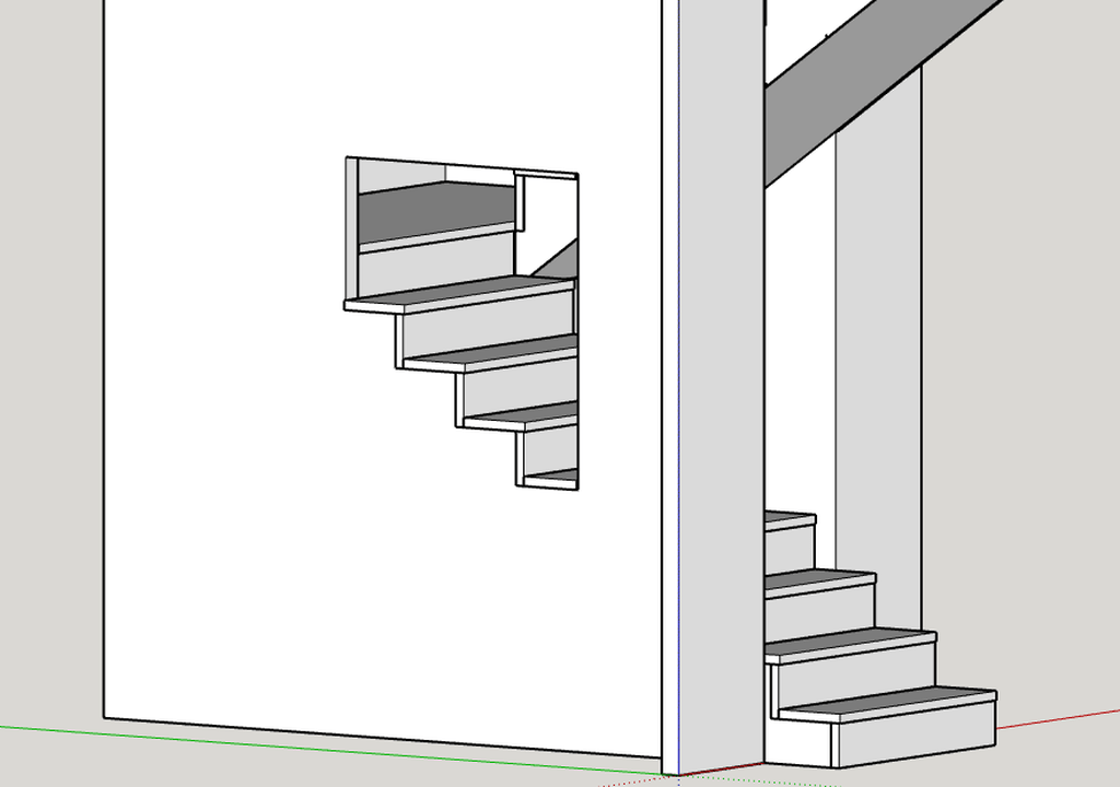

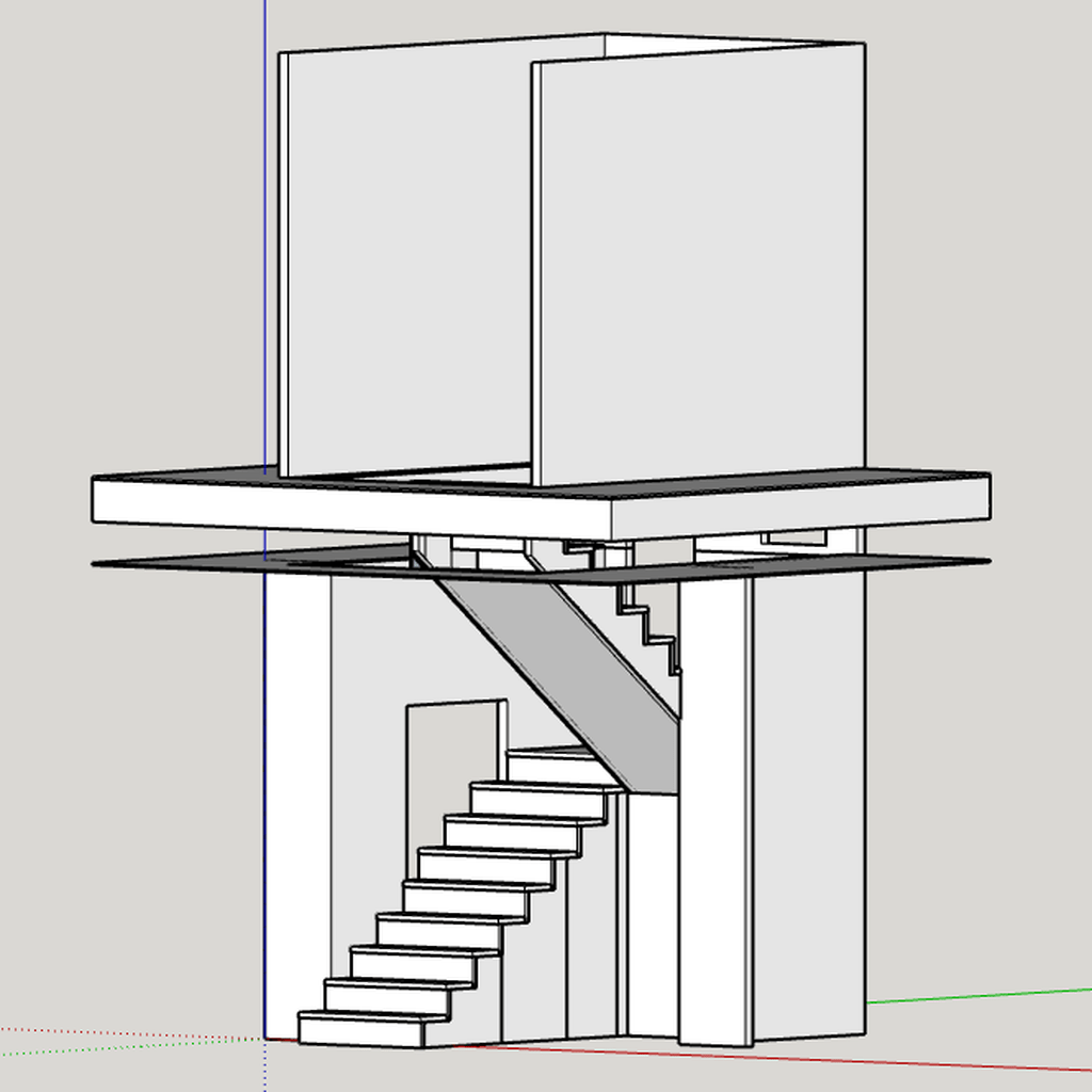

Particularité de cet escalier, le dessous sera aménagé, et certaines marches de la première volée passe a travers une cloison.
Je comptait assembler en atelier la marche avec la contre marche inférieur.
Ensuite tout sera vissé par dessous avec des tasseaux.
Comment traiter les liaisons marches et contre marche supérieure pour éviter que le retrait du bois ne vienne créer un jeu trop important ?
J'ai simplement dessiné les pièces de l'escalier mais aucun assemblage, domino, rainure languette, etc... Pour les crémaillères, poteaux et palier pas de souci ce sera tenon et cheville à tire. Par contre marche et contre marche je butte... je ne sait pas ce qui serait le mieux.

1°) Effectivement, la réponse de Bonbonveribon, est importante par rapport au fait que sur tes dessins, la marche semble dépasser du limon (/crémaillère) et il faut bien regarder cela.
Si tu choisis un limon-crémaillère (comme tes dessins le laisse supposer), - plutôt qu’un limon entaillé pour recevoir les marches-, Il faut aussi bien voir que la portée d’un limon crémaillère sera nettement inférieure à celle d’un limon entaillé. Et donc, bien dimensionner celui-ci.

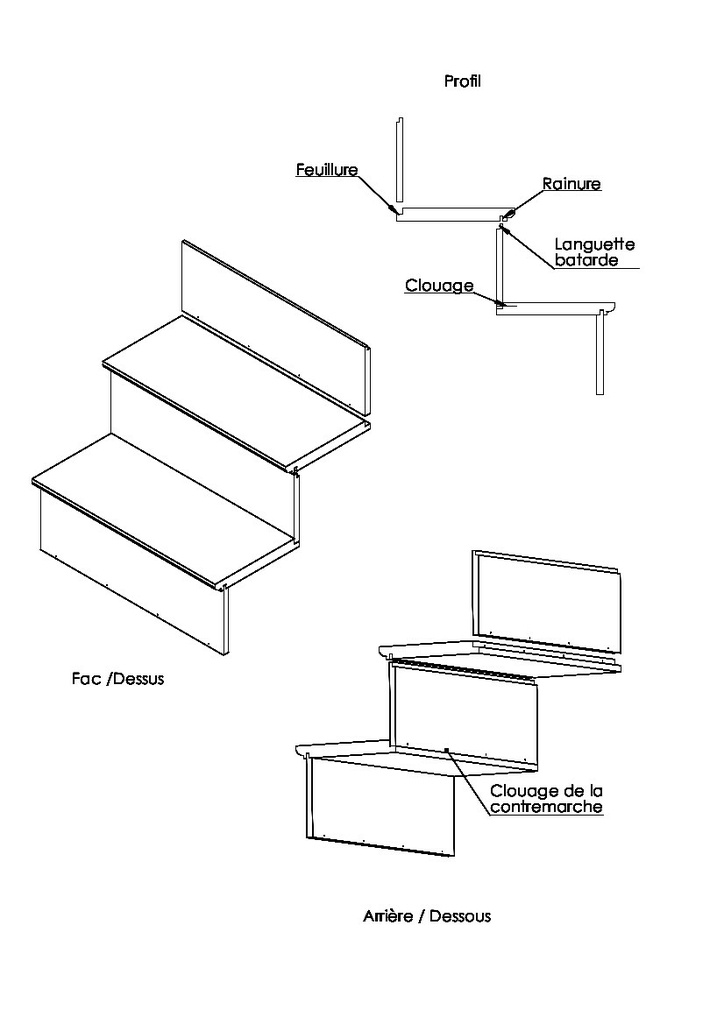

3°) Concernant le retrait éventuel des marches et contre-marches, tu trouveras ci-joint un schéma d’assemblage marches / contremarches.
L’assemblage haut contremarche/marche en rainure et languette batarde fait que le retrait éventuel de la contremarche ne créera pas un « jour ». Surtout NE PAS COLLER la languette batarde de la contremarche dans la rainure de la marche…
Le clouage de la partie basse de la contremarche dans la feuillure arrière de la marche fait que le retrait éventuel de la marche « entrainera » la contremarche et donc pas de jour de créer entre les deux.

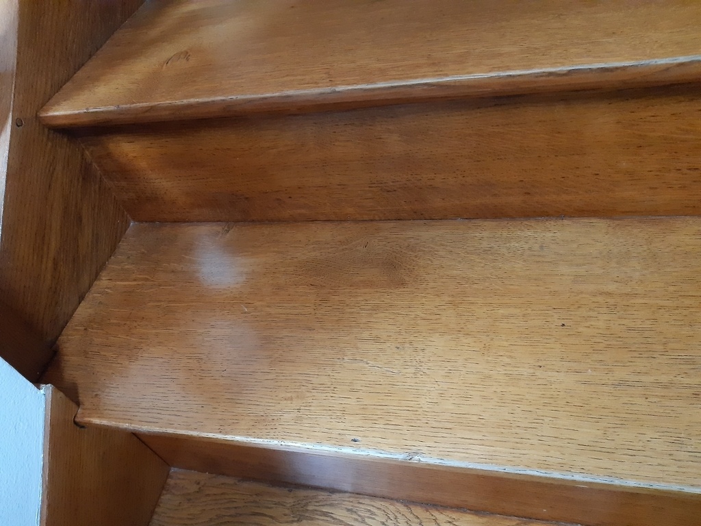

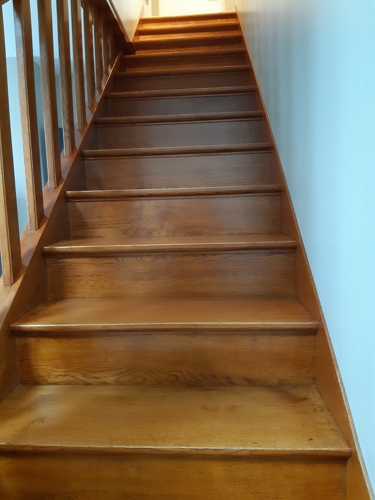

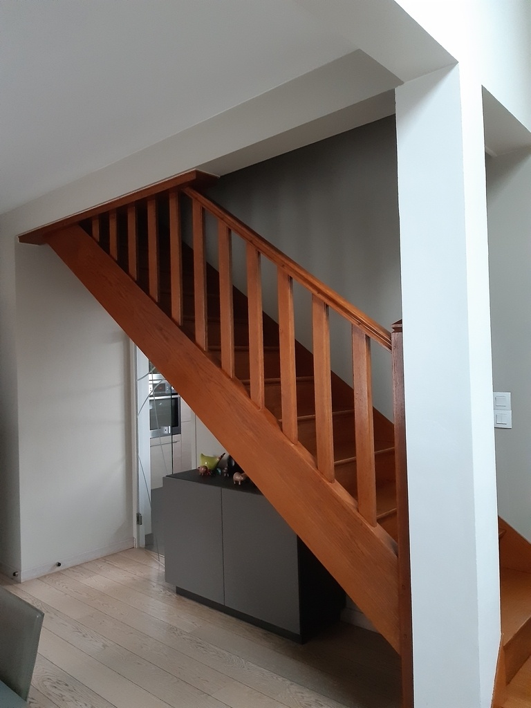

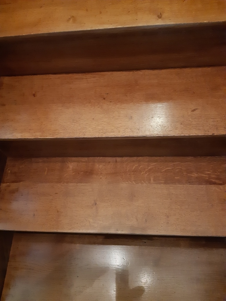

Ci-jointes : photos de ce type de montage réalisé en 1983 sur les conseils d’un pro, tout en chêne massif. Aucun jour n’est apparu dans ces assemblages.
