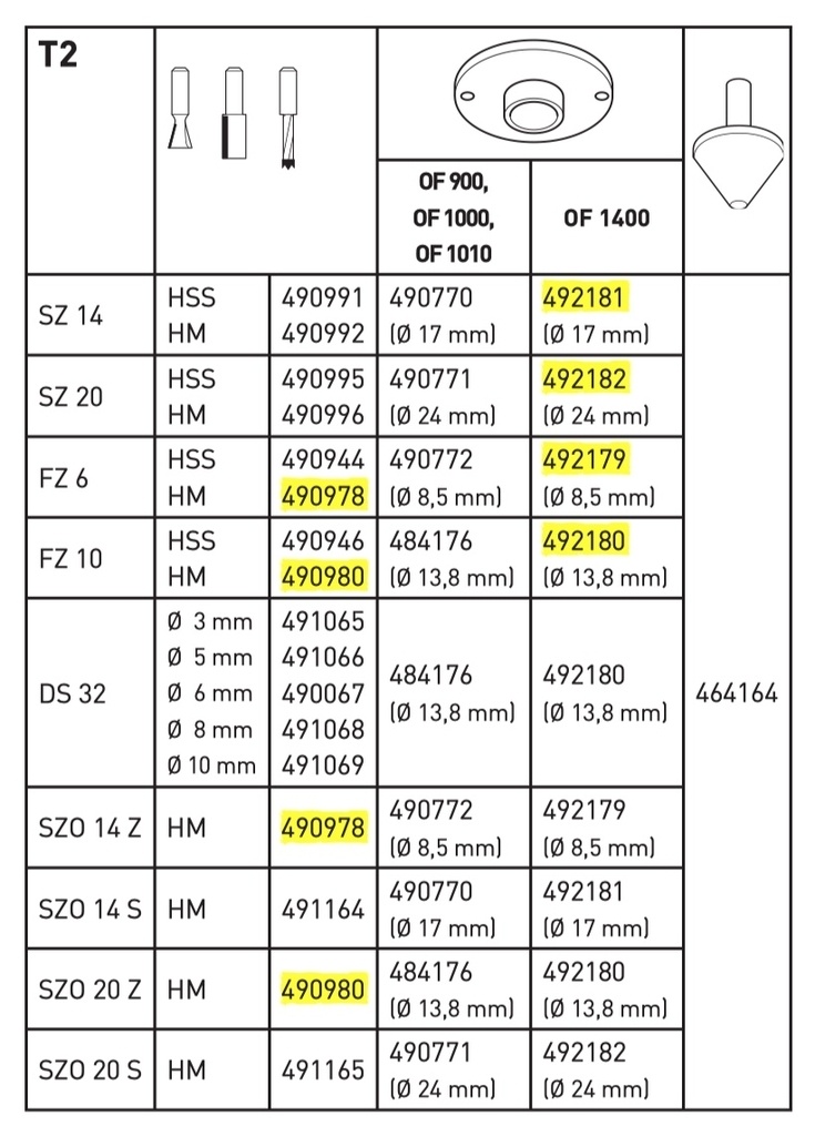

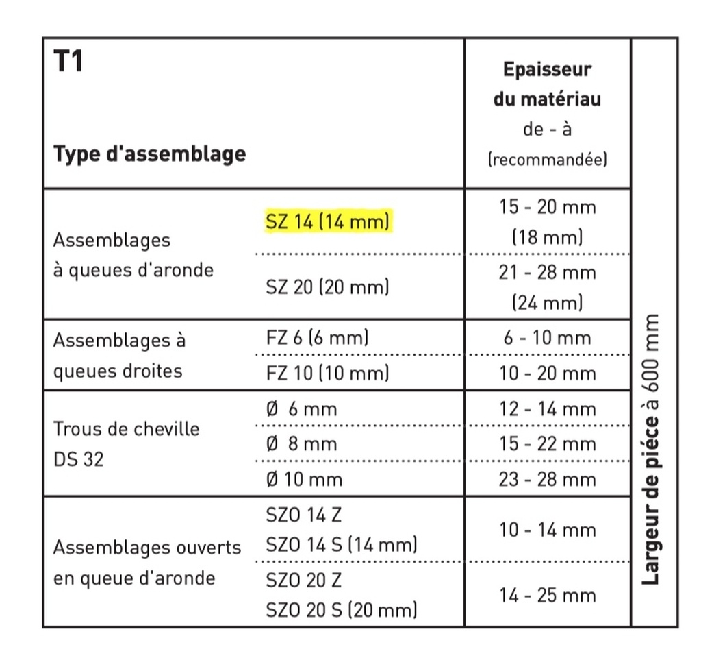

Encore merci ! Je peu abusé et te demander les ref des peignes et des fraises que tu utilises ?
AMRHO
Voici 2 tableaux qui m'ont été très utiles.
