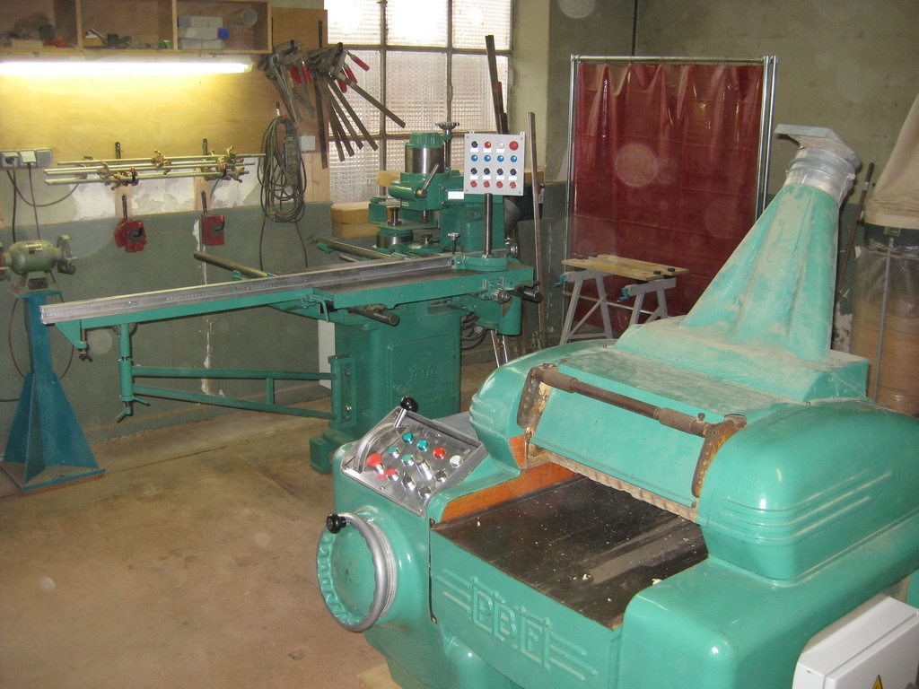

si vous voulez mon avis qui n'engage que moi ... si je compare la nxsd 410 avec ma raboteuse qui est des année 50/ 60 et idem pour ma dégauchisseuse se sont deux machines séparée mais peu importe elle pourrai tres bien être combinés cela ne change rien. la robland posséde un arbre 3 fers de seulement 70mm de diamètre contre 4 fers sur la mienne et 125mm de diamètre une longueur de table totale de seulement 1800 mm contre 2600 pour la mienne (apres il faut avoir la place )
un moteur de 4cv 3kw contre 5.5cv sur la mienne une prise de copeaux de 4 mm maxi contre 10mm sur la mienne
une table de 600x 410 contre 1100x 510 pour la mienne
et enfin je pense que le guide de degau sur la robland vu sa fixation a une souplesse inévitable qui est très desagreable au dressage des chants vu sa fixation a son extrémité.
l'ensemble de mes deux machines sont en fonte (bati +table) et m'ont couté 1600 euros les deux contre 4000 pour la robland qui n'atteindra surement pas 60 ans d'age....voila mais cette avis n'engage que moi et je ne critique pas les possesseurs de machine comme la robland ou autres mais a chacun ses gouts
malgré son age je rabote les pièces au dixième sans aucun problème
