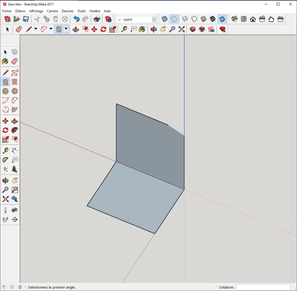

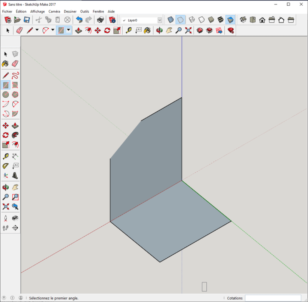

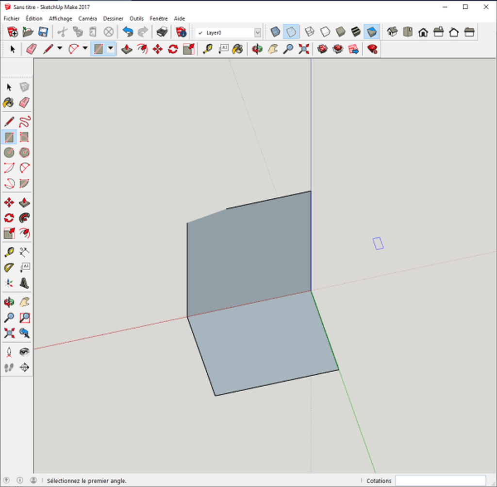

Mééé, il y a un bug dans Sk 2017, ou c'est une question de config d'éclairage ou quelque chose comme ça ?
PierrePoulizac
késako ? Je ne vois pas ce que ça représente ... Il n'y a pas de bug à ma connaissance. Essaie de suivre le pdf dans l'ordre, et tu devrais y arriver. Attention, n'oublie aucun détail, surtout au début. Tous sont importants, et un oubli, même minime peut mettre le bazar dans ton dessin !Il faut être à tête reposée, et très méthodique pour apprendre les bases. Sinon, on peut perdre beaucoup de temps. Ça paraît simple quand on voit faire les virtuoses, mais ils ont fait des gammes 😉

PierrePoulizac Sur les 3 vues ci-dessus, c'est le même dessin (j'ai juste fait tourner la vue). Or sur le premier il manque un coin, et quand je le fais tourner, le coin apparait de plus en plus (2ème vue) et si je continue à tourner la vue, c'est l'autre coin qui commence à disparaître... Ça me fait penser aux satellites qu'on observe l'été, et qui disparaissent au milieu du ciel parce qu'ils passent dans le cône d'ombre de la Terre.
J'ai cliqué sur "zoom étendu", et ensuite le coin est resté visible jusqu'à la fin de l'exercice.
EstOuest
Oui c’est un bug connu de sketchup.
Tu peux tenter d’améliorer les choses en suivant les conseils de Laurent Brixius

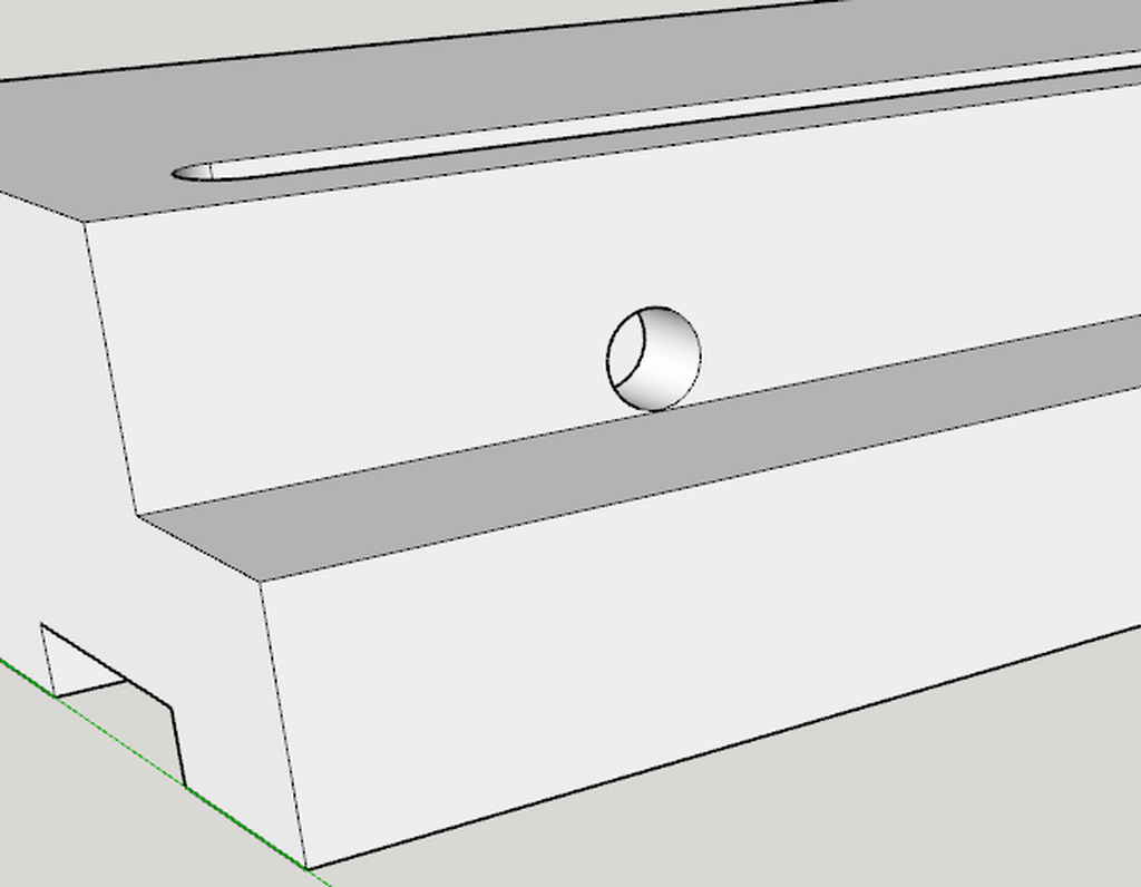

Merci EstOuest et PierrePoulizac pour l'instant j'essaie de rester simple... Je crois avoir trouvé un autre bug ! Pour faire le trou du dessin ci-dessous, j'ai dû le décaler d'un mm vers le haut alors qu'il est censé être tangent à la surface de devant. Mais dans ce cas, impossible d'extruder le trou car il refuse obstinément de considérer que le cercle est une surface à part.

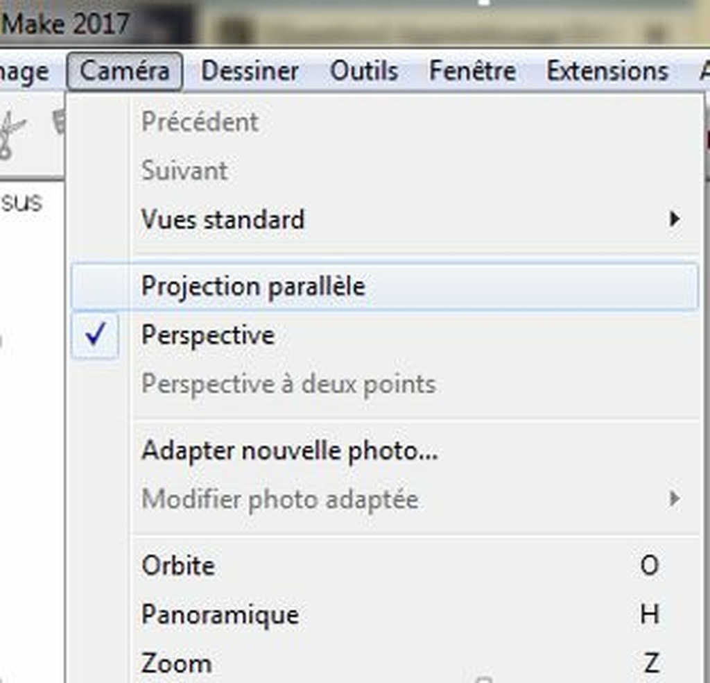

Pour le bug d'affichage, outre les problèmes de carte graphique, c'est possible que ce soit à cause de la vue en projection parallèle (menu "caméra"). C'est bête pour ceux qui préfèrent la vue parallèle (ou isométrique) mais j'ai toujours constaté ce bug. Je trouve quand même la vue perspective plus agréable.
riton certes, la vue // fait très bizarre ! Je pense que j'étais en perspective, mais je ne suis plus très sûr... LA carte graphique est bien configurée, donc je suppose qu'il faut vivre avec, mais ce n'est pas arrivé depuis.

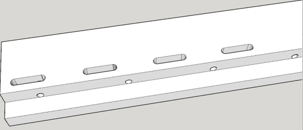

Ce qui me perturbe avec SK, en bon débutant, c'est que je suis habitué à dessiner des détails et à les reproduire par des copier / coller. Là j'ai l'impression que tout doit se faire "à la mano"... Alors certaines commandes sont puissante pour prendre des raccourcis, mais par exemple si j'ai 4 mortaises à faire, j'aimerais bien en faire une et me simplifier la vie ensuite !
Il y a moyen ?

Mieux vaut déplacer des copies avec l’outil Déplacer /Copier + ctrl(Win) ou + cmd (Mac).
Si les éléments doivent être alignés avec un écart constant, il faudra multiplier cette copie en tapant une valeur : [x10] et valider pour 10 copies par exemple.
Dans le cas d’une mortaise tu peux dupliquer le profil de la mortaise, puis utiliser PousserTirer pour faire le trou.
📌 Le double clic avec l’outil pousser tirer permet de répéter la valeur précédemment utilisées. De cette façon après avoir entré une valeur de déplacement pour le premier trou, il suffit de double cliquer sur les faces suivantes pour répéter l’opération.

Après, pour les mortaises que j'ai faites, il a fallu faire deux cercles et deux segments de droite, puis supprimer deux demi-cercles intérieurs, puis extruder. Il y a plus simple ?

Pour les mortaises à bords arrondis du dois suivre ces étapes, oui. Mais autant que possible tu peux ensuite dupliquer cette face pour les mortaises suivantes. Ensuite seulement tu extrudes ces faces.
