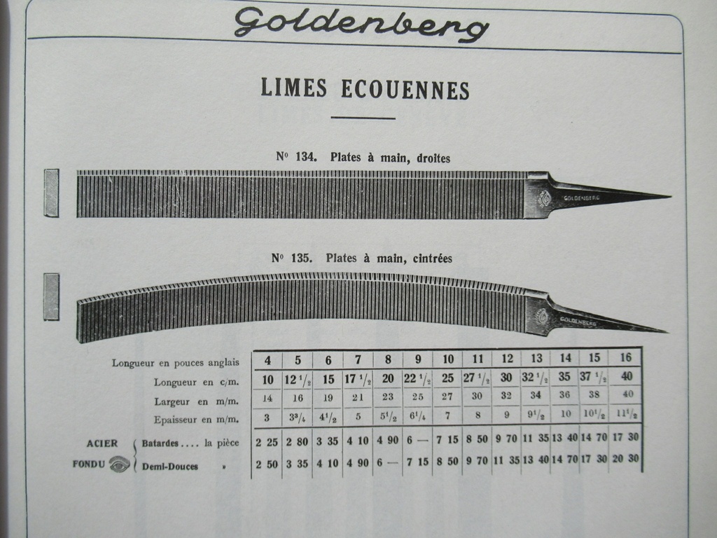

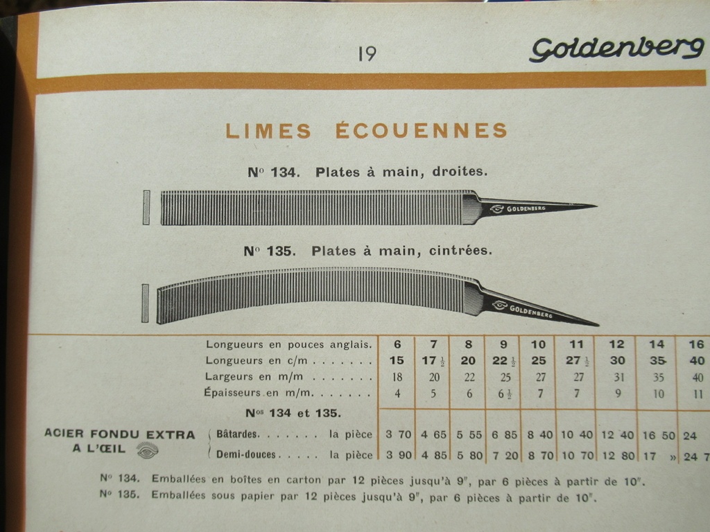

Thomas Saint-Maxent
Il en existe en poussant ou en tirant, et de différentes largeurs, utilisées aussi pour les tenons traversants.
Écouanne en français, planemaker floats en anglais.
le rifloir est piqué l écouane a des stries parallèles , et leurs utilisations sont très différente

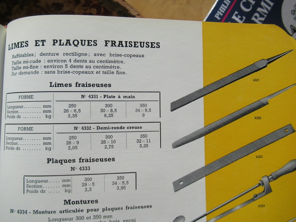

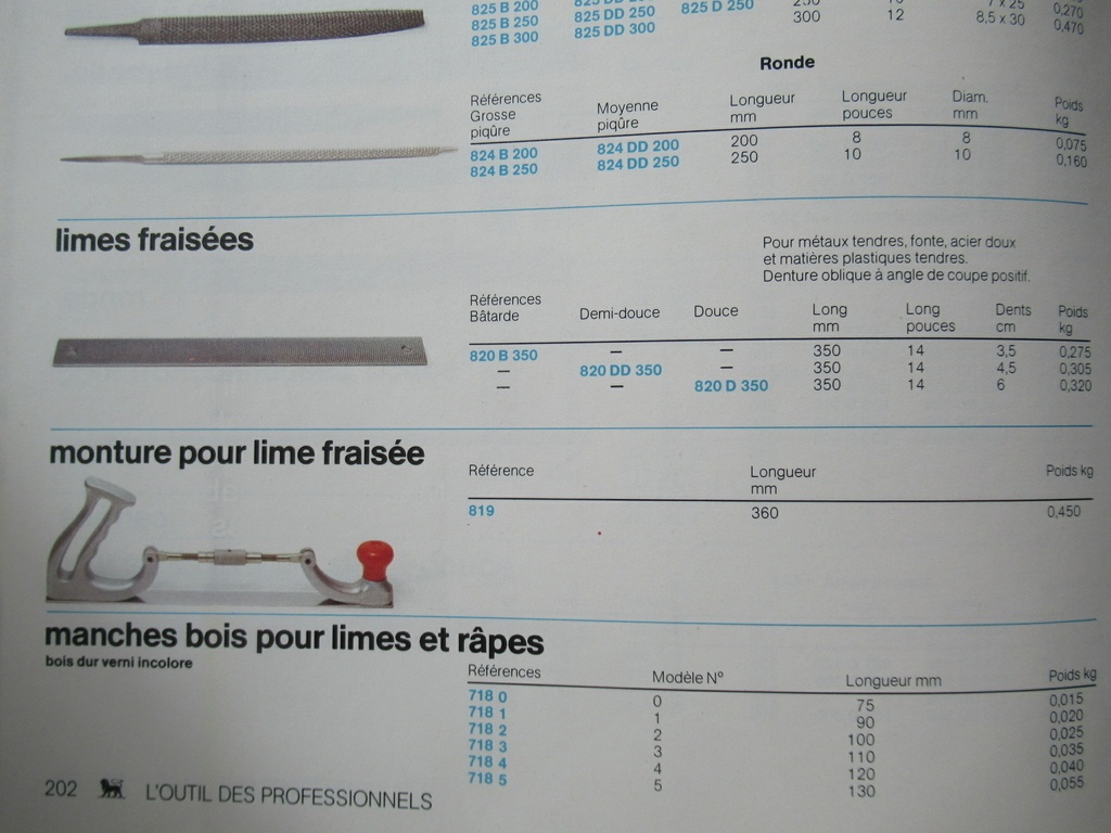

Merci dneis !
On en trouve dans quelques catalogues, mais ce ne sont pas des écouannes spécifiques pour la fabrication des rabots.
J'avais déjà vu des limes avec montures comme celles ci (chez les carrossiers ou zingueurs ?) ! mais je ne connaissais pas leur fonctions exactes ? merci des retours !😉
foal
définition larousse:écouane ou écoïne n.f.(même étymologie que égoïne)sorte lime à une seule rangée de tailles non croisées:il y en a des droites et des courbes.

je possède une lime d'installateur dédiée plutôt mécanique( materiaux tendres comme alu ou bronze) elle fait un travail aussi tres efficace sur le bois avec une finition tres correcte car a plus tendance a trancher que râper
pferd.com/fr-f...f-611-250-z1-2/
le catalogue
pferd.com/medi...alogue-1-fr.pdf
