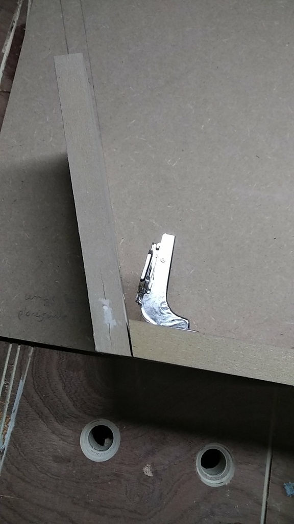

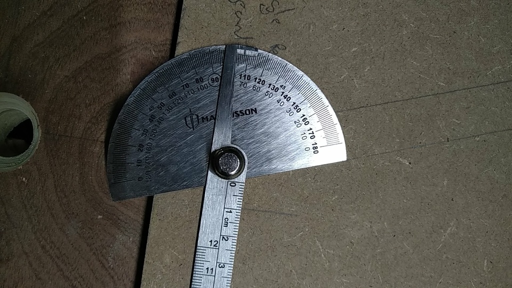

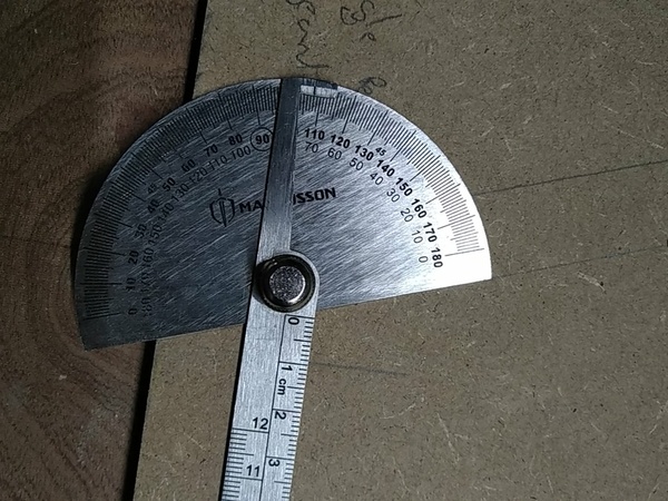

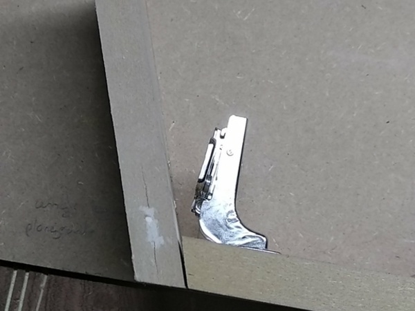

Bonjour j'ai un petit problème j ai un meuble d angle avec un angle pas d équerre bien-sûr 😂 mes portes sont encastrées mais l angle et beaucoup trop fort et je ne sais pas quel charnière prendre vous avez une idée ?

Bonjour, Blum fait des charnière adapter à l'angle. Catalogue blumJ'imagine qu'heitich et salice le font aussi mais je ne connais pas leurs produits. Sinon tu peux faire une calle sur la hauteur de ton caisson pour rattraper l'angle.

Tu as toutes sortes d'angles chez Blum comme chez les autres

Merci mathieudelyon ! Je crois que j' ai trouve le model 😁😁

Comme le propose mathieudelyon ou eljub, vous trouverez en effet l’ensemble des informations dans notre catalogue.
Mais pour choisir encore plus facilement vos charnières d’angle, vous pouvez vous appuyer sur notre aide de montage « Pythagoras ».
Nous avons d’ailleurs réalisé un tuto qui vous explique en détail son utilisation : youtube.com/wa...eature=youtu.be
Bonne mise en œuvre à vous ! 🙂

Merci Blum France :) grâce à vos conseil je crois avoir trouvé la charnière en effet le pythagoras est utile

J’ai vu dans le catalogue Trenois qu’il existait des cales d’angles à intercaler derrière la charnière.
Il existe des charnières Grand angle
