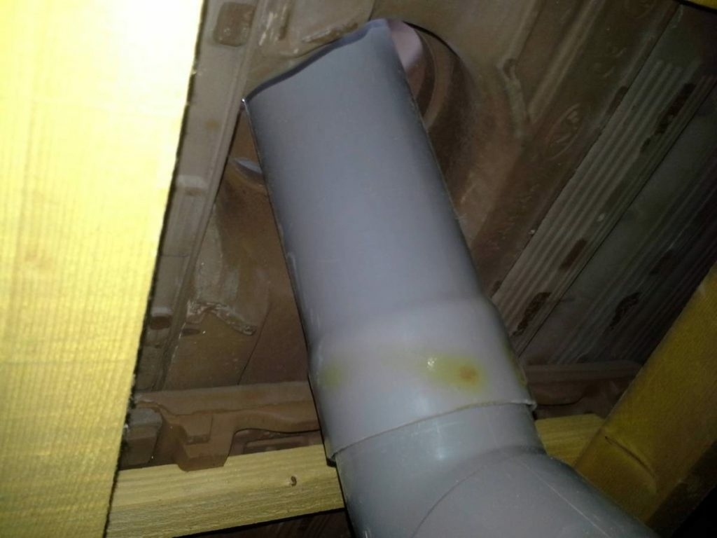

J'ai une question pour les couvreurs charpentiers ou toutes personnes ayant peut être rencontré ce problème.
J'ai une tuile à douille de diamètre 120 sur mon toit.
Je dois connecter cette douille à un tube pvc de 100mm.
Le soucis, il doit y avoir un joint parfaitement étanche entre cette tuile à douille et mon tube pvc.
Autrement, les odeurs risquent d'envahir les combles.
Il y a donc un jeu de 1 cm autour de la tuile et le tube.
J'ai posé la question à un maçon ou à un plombier. Ils m'ont renvoyé vers un charpentier ou un couvreur.
Nous sommes envahis par les odeurs.
Pouvez-vous nous aider ?
Merci 🙏🙏🙏

Bonjour, quel est le flux passant ds votre tuyau? sortie VMC ou évant de fosse septique?
Il existe un accessoire pour les tuile à douille et ainsi correctement votre tuile et votre tuyau : pointp.fr/p/co...gouste-A6858527
La tuile à douille fonctionne très bien pour les évacuation de flux d'air (de tout type d'ailleurs) en toiture.
Dans votre cas, ayant utilisé des tuyaux rigide, le plus simple serait la mousse PU mais cela rendra toute intervention ultérieur plus délicate...

C'est un évant.
Oui mousse PU sera le meilleur rapport rapidité/ efficacité. Le plus long sera d'aller en acheter.
Faire très attention a ce que la mousse ne prenne pas l'eau, elle n'aime pas ça.

Greg0106 c'est surtout que comme elle gonfle, il faut contrôler en partie haute qu'elle ne va pas chercher l'eau 😉👍🏻

Par contre j'avais pas fait attention mais attention le sens demboitement sur la photo est pas bon.
J'ai déjà eut un problème de "fuite" sur un chantier et c'était un soucis avec un tuyau comme toi un évan.
De l'eau de condensation redessandait et ressortai par le raccord.
Sinon pas de soucis pour reposer une sorti après avoir fait la toiture, bien souvent je les posent à la fin du chantier.
Salut bonne soirée

Comment fais-tu l'étanchéité entre le tube pvc de 100 et la tuile à douille de 120?
On m'a proposé de la mousse PU. C'est une très bonne idée.

Pas confiance en la mousse, je partirai plutôt sur du sika pro 11 Fc

Normalement ce n'est pas une tuile à douille qu'il faut pour une vmc mais un "champignon"
Champignon de ce style la.
Du coup ça s'emboîte parfaitement

La tuile est déjà en place.
Mais la prochaine fois, j'étudierai cette solution
Sinon mettre autour mousse polyuréthane de qualité COUPE FEU.

Merci c'est une excellente idée🙏🙏.
Je crois que cette mousse n'est expansive.
Le joint sera sûrement plus propre qu'avec de la mousse expansive.
