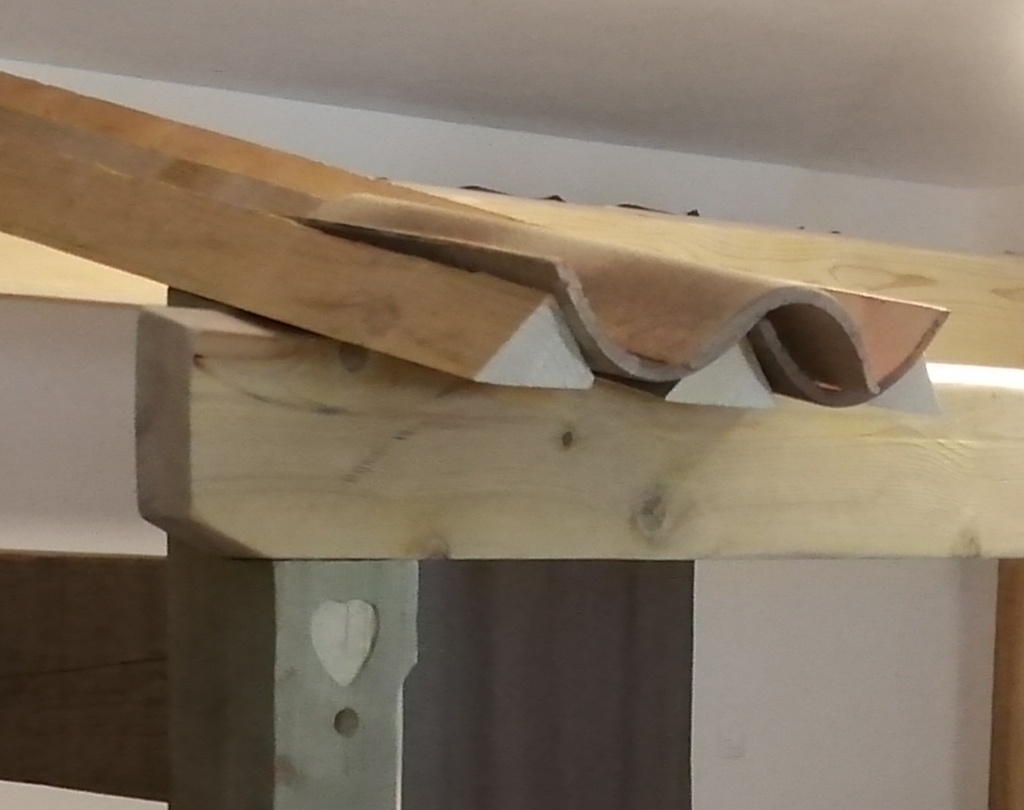

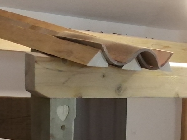

Vis de fixation Chanlatte triangulaire
Il existe tellement de vis en charpente que j'ai du mal à m'y retrouver.
Je dois fixer mes devrons triangulaires et je ne sais pas quelles vis utiliser.
Pouvez-vous m'aider ?
Merci 🙏🙏🙏
Hello , traditionnellement chanlattes ou chevrons c'est simplement cloué avec de la pointe de 100 à 140 mm
Si tu veux visser, il faut que les vis ne soient pas filetées sur toute leur longueur et zinguées pour éviter la corrosion !
isolationmarke...une-6-x-140-mm/
Greg0106
Le maître a répondu, que peut on ajouter de plus 😋
Greg0106
Merci pour la confirmation👍👍👍
Greg0106
Il y a des vis zinguées et des vis en zinc. Ces dernières, vous le savez, coûtent très cher et résistent à la pluie.
Pour ce que je veux faire, les vis zinguées, beaucoup moins chères, résisteront à la corrosion ?
Bien entendu, elles seront planquées sous les tuiles canal.
Merci pour votre réponse
