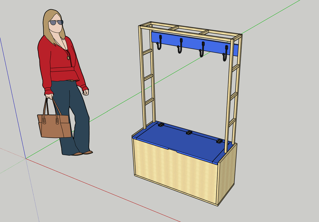

Pour en revenir à ma question, je souhaite me lancer dans divers projets personnels pour aménager mon logement et ce coffre de chambre (qui pourrait aussi bien aller dans une entrée) me pose quelques problèmes de conception...

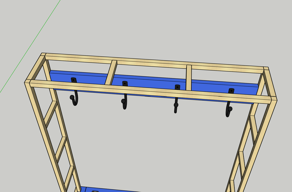

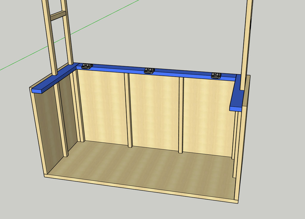

Je ne sais pas comment je pourrais assembler cette échelle au mieux. J'avais pensé faire descendre les montants jusqu'au fond du coffre pour les fixer (vissés ?) sur les côtés du caisson, cependant ça m'oblige à faire un couvercle en plusieurs parties. Je sèche également sur la méthode d'assemblage des traverses de l'échelle.

es tu certain de désirer un coffre?
d'expérience c'est pas pratique, il y a tjrs quelque chose dessus, tout se retrouve empilé en vrac etc
tiroir(s) en facade plus pratique, si peu utilisé, pas besoin de quincaillerie
la section des montants vert. a l'air de trop faible par rapport au poids probable des vêtements fixés aux crochets (si cette partie fixée au mur , alors section ok)
si tu prévois un stage, tu pourrais aussi faire le coffre avec les outils électrique et réaliser les montants en manuel par aprés avec de beaux assemblages

L'idée du coffre me semblait plus simple en réalisation et moins coûteuse (même sans quincaillerie). Même avec un tiroir, se pose toujours la question des montants verticaux de l'échelle qui pourraient gêner. De toute façon ce coffre servira essentiellement à stocker des choses qui ne servent pas souvent. Il faut plutôt le voir comme une desserte pour les vêtements de la journée ou un endroit où savoir pour enfiler les chaussettes une fois vieux ! 😝

Pour me simplifier la vie quand je débutais, au lieu de faire une échelle, j'aurai mis un panneau avec des découpes sympa dedans (scie sauteuse ou à chantourner)
Pour fixer les montants, ta solution image 2 est bien, mais en considérant ma proposition initiale, surtout avec une zeta P2 à dispo, j'aurai rajouté un petit contreventement dans le même style sur la partie basse des échelles pour avoir un module "rigide" complet qui vient s'assembler sur le coffre. Du coup, tes montants peuvent être à fleur de tes panneaux de côté.

Merci pour ton point de vue MOWD, le coup de l'échelle c'est essentiellement pour laisser passer la lumière au mieux et accessoirement pouvoir accrocher quelques foulards, écharpes si besoin.
Mais plus j'avance la réflexion, plus je me demande si je vais pas faire uniquement un coffre... 🙃
MOWD
Justement: en ajourant le panneau par endroit, tu gardes ces possibilités... en te prenant moins la tête!

  • sur le montage d'ensemble, le chant supérieur des joues du coffre pourrait etre recouvert par la partie fixe du couvercle
  • pour rigidifier l'échelle d'avant en arriere tu peux augmenter la profondeur des montants sans en augmenter l'épaisseur. Ça n'alourdira pas le visuel, mais beaucoup la rigidité Ex au lieu de 25x25 tu peux facilement passer à 25x40 ou 25x50.
  • pour l'assemblage des échelles tenon/mortaise si tu as un combiné ou tourillon
    pour les angles hauts, tenon/mortaise (regarde les réponses à "quelqu'un a une idée pour cet assemblage") ou tourillon.
  • Pour la rigidité latérale, ta traverse porte manteau assez large qui devrait suffire.
papimouette
Autre chose...
Je ne suis pas sûr que ton échelle horizontale soit utile à la rigidité de l'ensemble.
Si tu la fais en petite section, elle va finir par cintrer, en grosses cela va être moche.
Je garderais les deux échelles verticales, reliées par la traverse qui supporte les porte manteaux. Elle peut être assez large (150mm) -de toute manière elle sera cachée par les manteaux-, quitte à en mettre une deuxième intermédiaire.
Traverse assemblée dans les échelles par tenon/mortaise chevillée ou tourillons et une vis de rappel (à la longue avec le poids les tourillons auront tendance à sortir).
Ça me semble pas mal même si les montants des échelles me semblent bien fins... Un manteau d'hiver poches remplies peut vite devenir très lourd alors 4...
Le truc qui me dérange le plus c'est la façade d'un point de vue esthétique il vaudrait beaucoup mieux qu'elle soit recouvrante et qu'on ne distingue pas les tranches des côtes et du fond du coup elle descendrai jusqu'au sol.

On n'y accrocherait pas des vêtements lourds, nous avons une penderie pour les manteaux. C'est plus pour y accrocher la chemise du jour, le pull, ou le tee-shirt mais effectivement je peux revoir la section de l'échelle (20mm sur mon plan).
Pour ce qui est de la façade, j'ai justement prévu de masquer les tranches sur le côté vu que l'entrée de la chambre se fait côté droit du meuble et que la façade sera face au pied du lit dans le passage.
Par contre je pourrais effectivement masquer la tranche du fond du coffre... Merci 😉
Il est certainement préférable de poster des plans aboutis, mais nous sommes sur un site libre. Donc tu fais bien ce que tu veux. Du moment que tu indique que c'est une ébauche. Rien ne t'empeche de mettre à jour ta publication par la suite.
La méthode sur la deuxième image me semble tout à fait pertinente.

Tu parles d'assembler les montants de l'échelle à la tourilloneuse, ça voudrait dire qu'il y en aurait qu'un seul par côté de barreau d'échelle ?
Il en faut 2 pour ne pas tourner autour.
