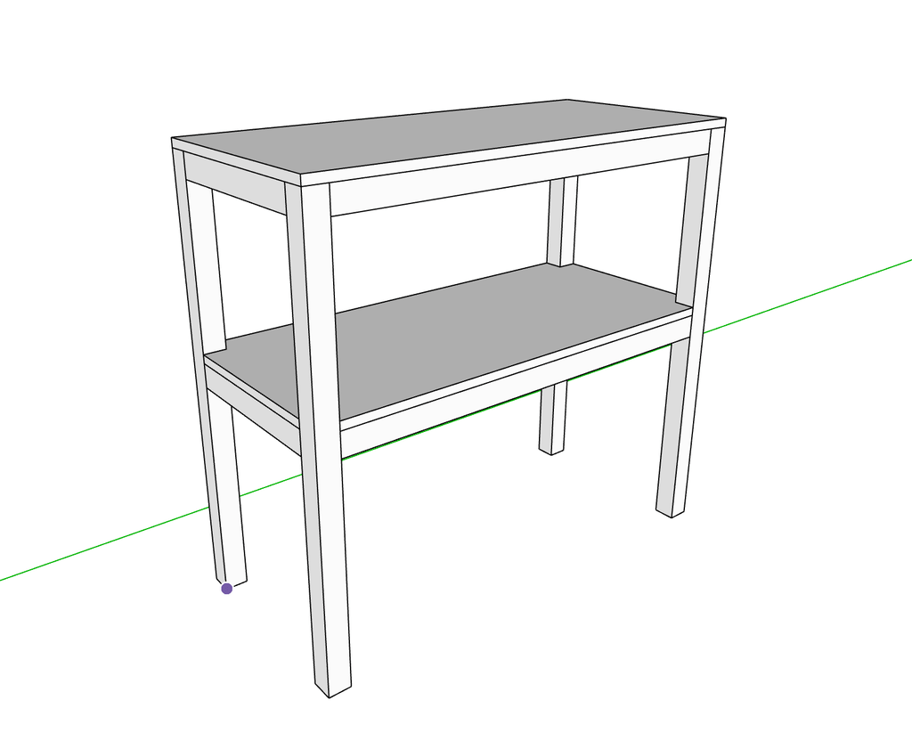

Je souhaite faire un meuble pour une loggia (voir photo jointe).
Le piètement sera en pin peint en blanc et le plateau intermédiaire en contreplaqué Okoumé 18mm peint également en blanc.
Se pose maintenant la question du plateau supérieur que je souhaiterais résistant aux graisses et lavable facilement à l'éponge.
Il y aura sur ce meuble une friteuse et un barbecue électriques. Les deux appareils ont un couvercle mais des éclaboussures peuvent se produire et je souhaite pouvoir nettoyer facilement le meuble.
Idéalement j'aimerais ne pas être obligé d'avoir plusieurs matériaux donc au lieu d'avoir un plateau supérieur différent, peut-être existerait-il un traitement à appliquer après la peinture pour protéger au mieux ?
Merci d'avance pour votre aide !

J'aurais tendance à dire "vernis". j'ai mis du V33 "cuisine" de gsb en phase aqueuse sur mon plan de travail, j'en suis satisfait pour l'instant. Entre l'eau et la graisse qui y traînent, pas d’évolution visible pour l'instant.
Certes ce n'est pas du pin qui est plus tendre. En cas de coup important, cela pourra peut-être casser la couche de vernis et laisser passer les liquides jusqu'au bois.
Tu as aussi la possibilité de te faire couper une plaque de verre et ensuite de la fixer au plan de travail...
mod
Suis d'accord.
Sur la desserte que j'ai faite pour ma plancha j'ai mis deux ou trois couches de vernis incolore ( v33 ) et tout part facilement

Merci pour vos réponses.
Donc si on récapitule, ça donnerait :
  1. plateau en Okoumé
  2. peinture blanche (1 ou 2 couches, à voir)
  3. vernis incolore V33 (2 ou 3 couches, à voir)
Est-ce que le rendu du pin peint et de l'okoumé peint donnera sensiblement quelque chose de similaire visuellement ?
Yam
les textures seront forcement différentes.. A moins d'en faire un finition "laquée"
