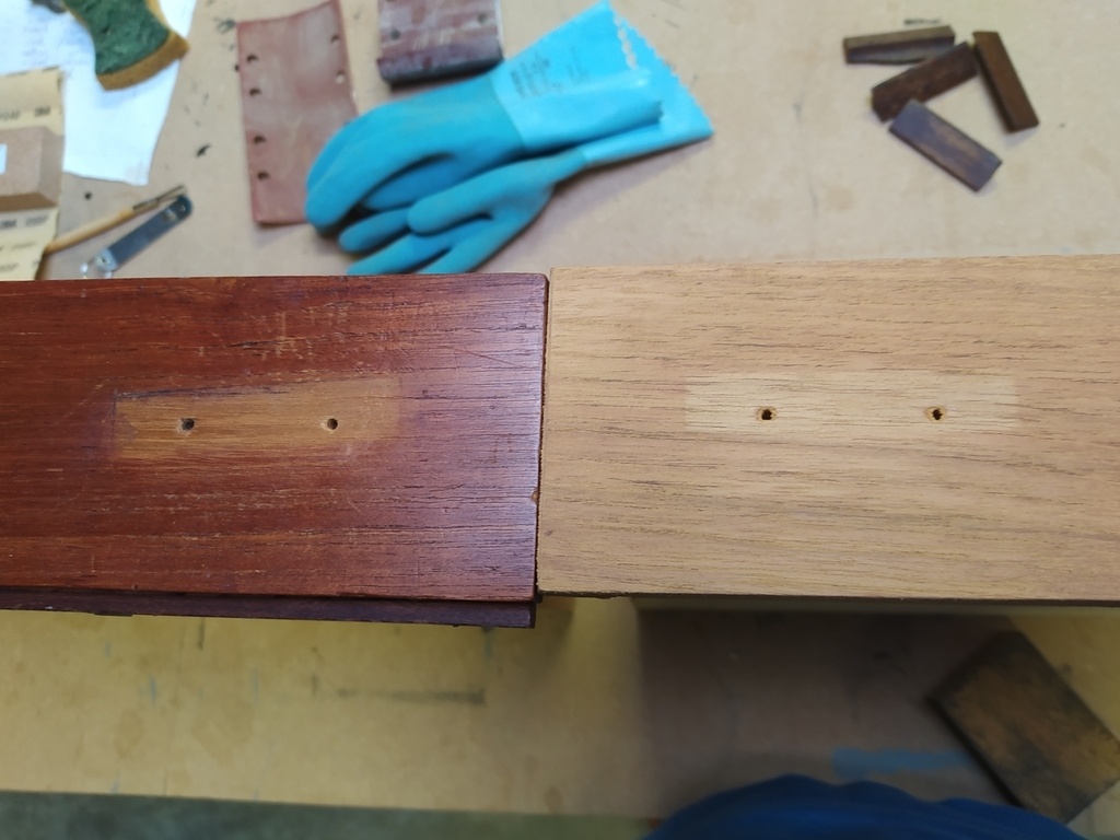

je restaure un meuble en teck. J'aimerais retrouver la teinte acajou disparue au ponçage. Désireuse d'utiliser les produits les moins nocifs possibles, j'ai essayé de trouver de l'huile teintée. Sans succès. Un vendeur m'a conseillé la finition en 2 temps : 1. Kardix chez Surgand 2. Huile. Malheureusement c'est une teinte à base de solvant. La teinte à l'eau est-elle à déconseiller pour le teck ? Est-elle déconseillée avant un traitement à l'huile? Si Oui pourquoi?
Auriez vous une autre solution s'il vous plaît ?
Merci pour vos avis !
