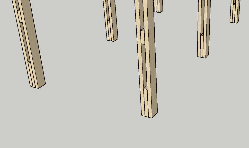

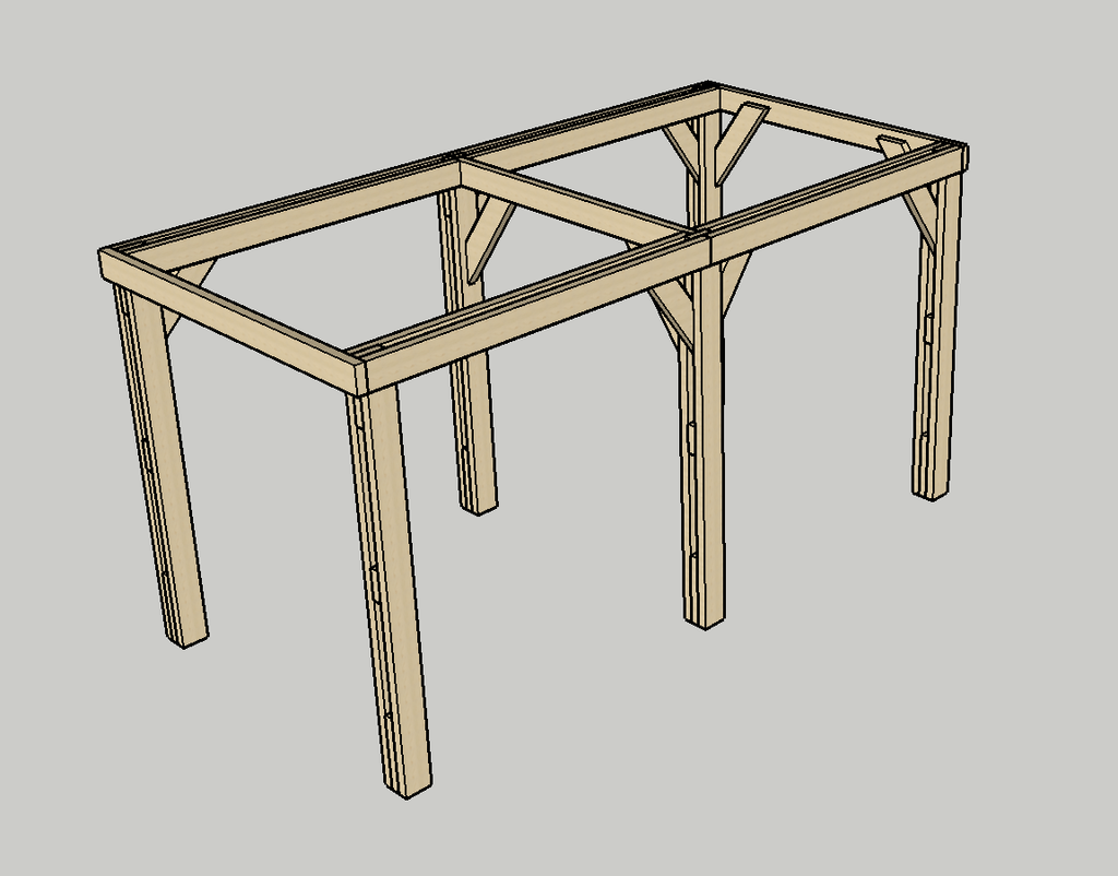

j'aurais voulu faire une pergola de ce type mais par contre je ne sais vraiment pas comment ou quoi mettre sous les pates du poteau pour éviter qu'il ne touche le sol directement.
J'ai penser a des support poteau normal ou des support poteau en U. je sais pas si vous voyez lequel sais?
pourriez vous me proposer quelque chose que je vois comment je peut faire s'il vous plait merci

penser qu'en cas de coup de vent, le support risque de travailler en arrachement. Donc, avec un pied moisé comme sur le schéma joint, il faut une tige filetée assez longue pour pouvoir place un écrou + rondelle à la base et un autre au sommet de l'entretoise du bas du poteau (entretoise qui doit donc être percée sur toute sa hauteur, et dont les vis traversantes doivent laisser le passage de la tige filetée verticale😉)

Le soucis est que je vais installer cette pergola sur ma terrasse qui est déjà dallé. Donc du coup je ne vais pas trop pouvoir percer ou bétonné. Je pensais quelque chose comme un support poteau réglable avec platine ou fixe?
Apres je sais pas ce que vous en pensez. J'ai rajouter des photos ci-dessous dite moi.
