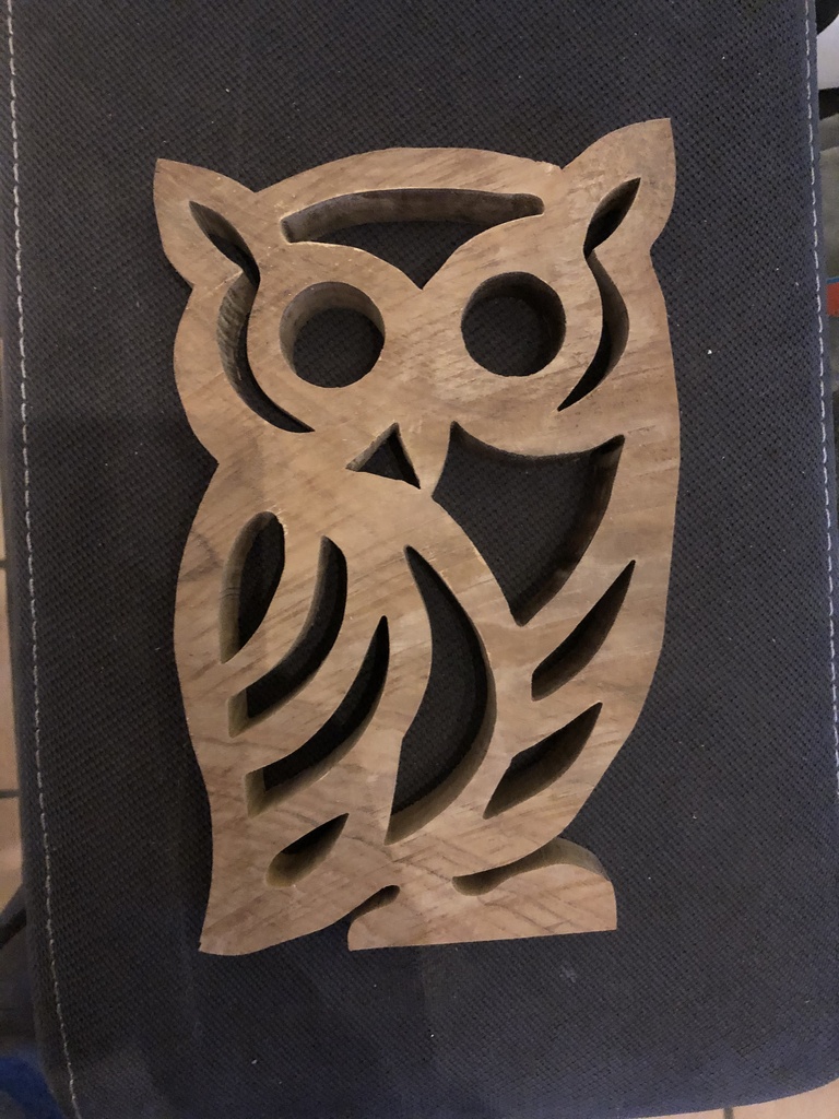

Bonjour, J'ai réalisé cette chouette en chantournée en teck de 26 mm d'épaisseur. Quelle finition je pourrais appliquer ? Vernis, huile ?
Merci.

En ce qui me concerne, sur les chantournages (hêtre, chêne ou CP peuplier), j'utilise de l'huile (Rubio, en l'occurrence, avec laquelle on peut aussi teinter) ou du vernis en bombe. Avec les motifs, je pense qu'appliquer un vernis au pinceau serait pénible...
Avec du teck, je ne sais pas vraiment...

Merci. Je vais essayer à l huile je pense.

Moi je mettrais de l'huile dans un bac à peinture à la bonne taille puis je plonge le tout dedans. C'est comme ça que j'ai fait pour mes sous-verres kumiko, trop de boulot sinon...

Merci Nairod ! Il va me falloir une certaine quantité d huile alors si je fais ça !! Et faut laisser tremper combien de temps ? Et ensuite ça met longtemps à sécher ?

Tu peux récupérer l'huile versée après !
Je suis pas spécialiste finitions, par exemple moi je trempe dans l'huile de lin bouillie 10 min puis je ressort et j'essuie directement.
Après t'es censé attendre que l'huile polymérise (parfois plusieurs jours en fonction de l'huile) et appliquer des couches successive mais personellement j'ai jamais pris la peine de faire ça avec de l'huile.

Ok vais essayer on verra bien :-)
tout simplement une huile pour teck ce produit existe tout prêt
le vernis non
