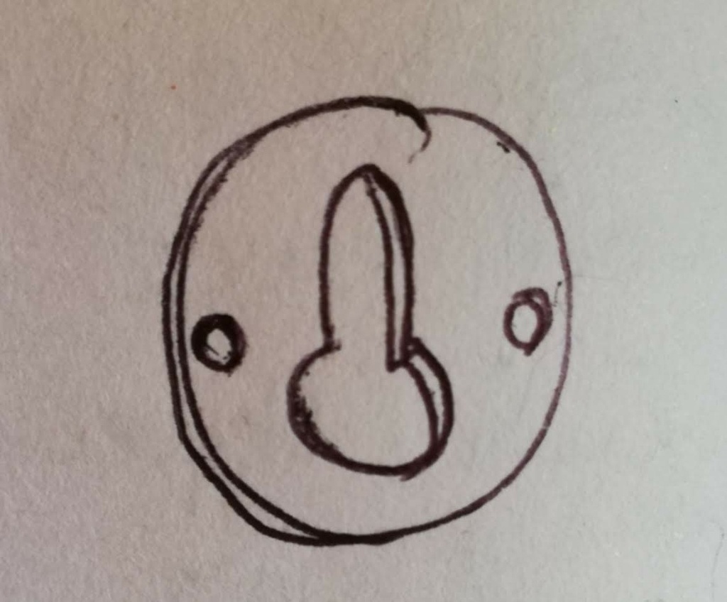

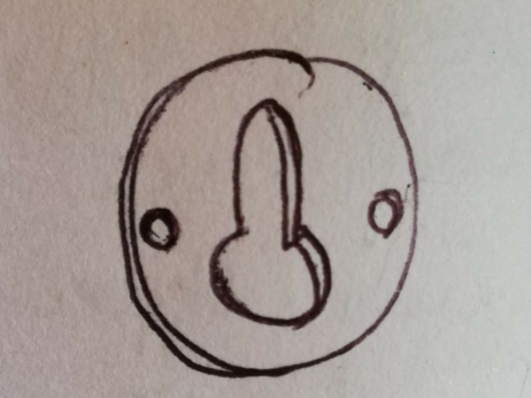

Bonjour à tous!
Je cherche depuis trois jours à trouver les mots clefs qui me permettraient de dégotter cette pièce :
Ce sont des rondelles usinées qui permettent d'accrocher des cadres/porte-manteaux etc au mur. Avez-vous une idée du nom de cette petite quincaill'?
Merci d'avance!

ce sont des cintres de trou de serrure

J'ai toujours entendu appeler (ou appelé moi même) ça des boutonnières. (Ou attaches, platine... etc, à boutonnière) 😉
Élise Marsigny
Et bien moi aussi ! Mais en cherchant sur le net, ça ne donnait pas le résultat que j'escomptais..
Xxxazerty
On trouve pourtant des produits correspondants, sous cette appellation. Par contre, "cintre de trou de serrure", ça sent la traduction automatique très approximative 🤨 😆
Yvon Rolland effectivement ça sent la traduction bizarre mais après vu que de toute façon c'est fait dans une usine à l'autre bout du monde on a plus de chance de trouver avec le terme bizarre.
Mais je ne connaissais pas la platine à boutonnière et ça fonctionne effectivement.

ceci peut-etre ?
d'ailleurs c'est pas fixé dans l'autre sens ? :)
Élise Marsigny
si, j'ai pris la photo à l'envers :)!
Élise Marsigny
Merci!
euh non pour moi elle est dans le bon sens avec les trou de passage de la vis en bas
C'est con, on peut pas mettre une flèche verte pour les commentaires 😅
titimaster C'est vrai
Élise Marsigny
Certes...
foal
le dessin est dans le bon sens de pose!👍
Yam
Ben alors je ne dois pas comprendre comment ca marche :)
Folgansky
Yam Cette quincaillerie se pose sur la pièce à fixer d'où le passage devis en bas
Yam
ah ben oui, et c'est l'inverse sur le mur évidemment :)

attache trou de serrure
je ne perd pas mon temps a chercher pour payer une fortune pour une demi douzaine de fixations dites invisibles
je prend des rondelles du commerce je perce 2 trou de vis pour la fixation
un trou tangent au trou de milieu , je réuni le trou tangent au trou central avec une lime ronde du type lime a affuter les scies à chaine
ou je découpe au ciseau a froid dans mon étau

on appelle ça entrée de serrure de meuble.
Élise Marsigny
Des entrées de serrures ne servent pas à accrocher d'éléments aux murs à la base :).
Mais peut être peut-on en détourner la fonction après tout ?
En fait, ce sont des cintres en trous de serrures comme indiqué par Erebor.
Effectivement cette pièce ne sert pas aux clés.
Pour ce qui est de détourner les entrées de serrure pas certain que ça fonctionne si bien que ça les cintres ont une forme qui plaque le meuble au mur.
titoou
As tu essayé le mot rosace pour porte (menuiserie)?
Élise Marsigny
Ce n'est pas tout à fait ça, la quincaillerie que je cherchais servait à accrocher, mais Erebor m'a donné une bonne piste avec le nom "cintre en trou de serrure" :)!

Je dirais plutôt des entrées de serrure, de ce que je vois sur le net les cintres semblent être des pièces pour accrocher quelque chose au mur.
Je ne suis pas d'accord
C'est exactement ce qu'elle veut accrocher des choses au mur...
BernardT
Exact toutes mes excuses j'ai lu trop vite, loupé la phrase sous le dessin !! Et j'ai appris quelque chose, merci !
