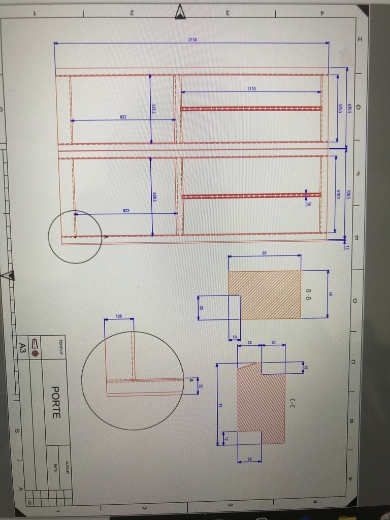

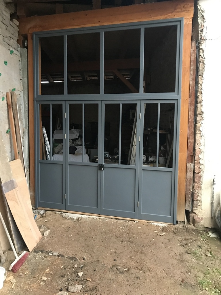

Voici la porte que j'ai réalisé. Porte 4 vantaux.
Ci joint le plan.
C'est relativement simple à réaliser. J'ai raboté les pièces et feuillurés. N'ayant pas de mortaiseuse, j'ai vissé les montants avec les traverses. Le panneau en CP8 mm, en partie basse, permet de donner une stabilité à l'ensemble de la porte.
