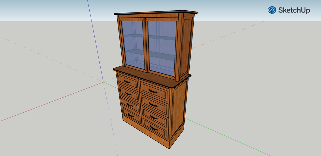

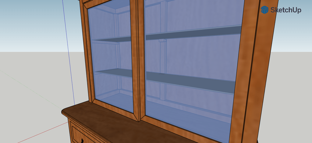

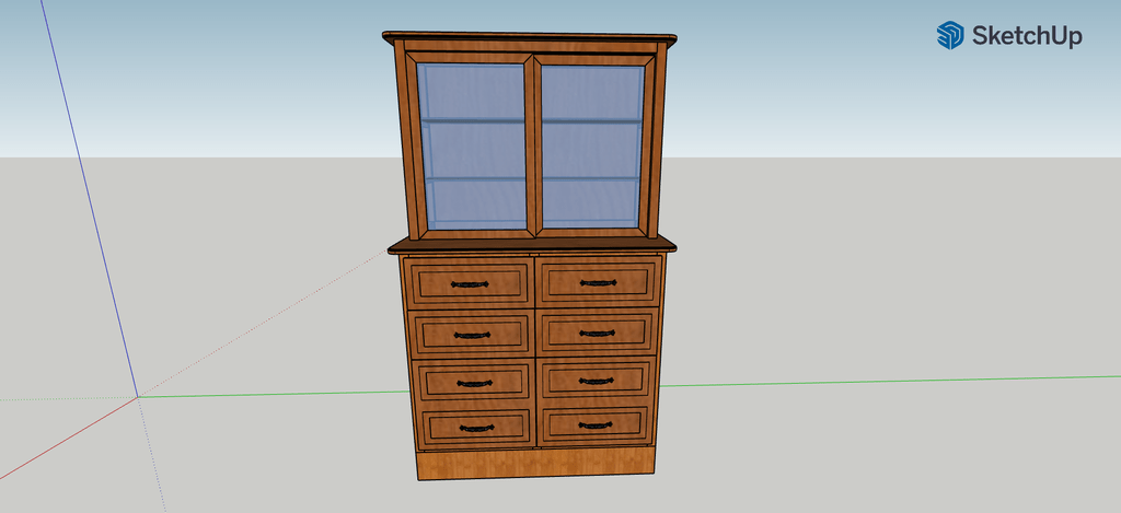

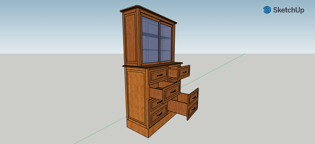

Menuisier amateur, je me lance dans la fabrication d'un vaisselier. Photos ci-jointes. Ce sera mon plus grand projet en massif et "je ne suis pas pressé".
J'hésite sur le choix de l’essence. Mon marchand me propose du chêne, du hêtre, de l’érable et du frêne. Je trouve le chêne trop « bois », et j’aimerais quelque chose de plus « blanc/épuré ». J’aime le hêtre mais on me la déconseillé pour un tel projet car trop "nerveux". Je n’ai pas d’avis sur l’érable ou le frêne. Avez-vous une recommandation ? Le hêtre est-il si capricieux?
Dans la foulée, j'hésite aussi sur le choix du matériau pour les panneaux latéraux. Je m'était lancé sur du triplex/multiplex, mais je voudrais finalement lui donner un peu de relief (cf photos). J’envisage donc de les faire en massif, et donc de les faire à partir de planches que je bouveterais ensemble (ou procédé similaire). Vais-je galérer pour des épaisseurs de 12mm (10mm?)? Vaut-il mieux se lancer avec une (fausse) languette?

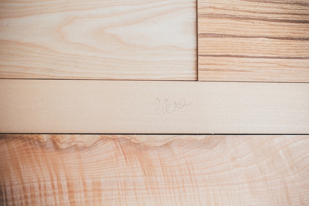

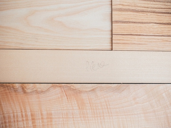

Ollaren
Méfiance avec le frêne, c'est une essence avec laquelle j'ai eu quelques problèmes d'arrachements. Pour un fini sans "défauts" ce n'est pas le plus facile (pire encore s'il est ondé).
Le frêne n'est pas toujours blanc, je joins une petite photo avec un petit panel pour situer un peu: Tous ces morceaux proviennent de différents plots, mais il s'agit que de frêne.

ManolitoXL
En effet, les différences sont énormes. Je ferai attention si je vais dans cette direction.
