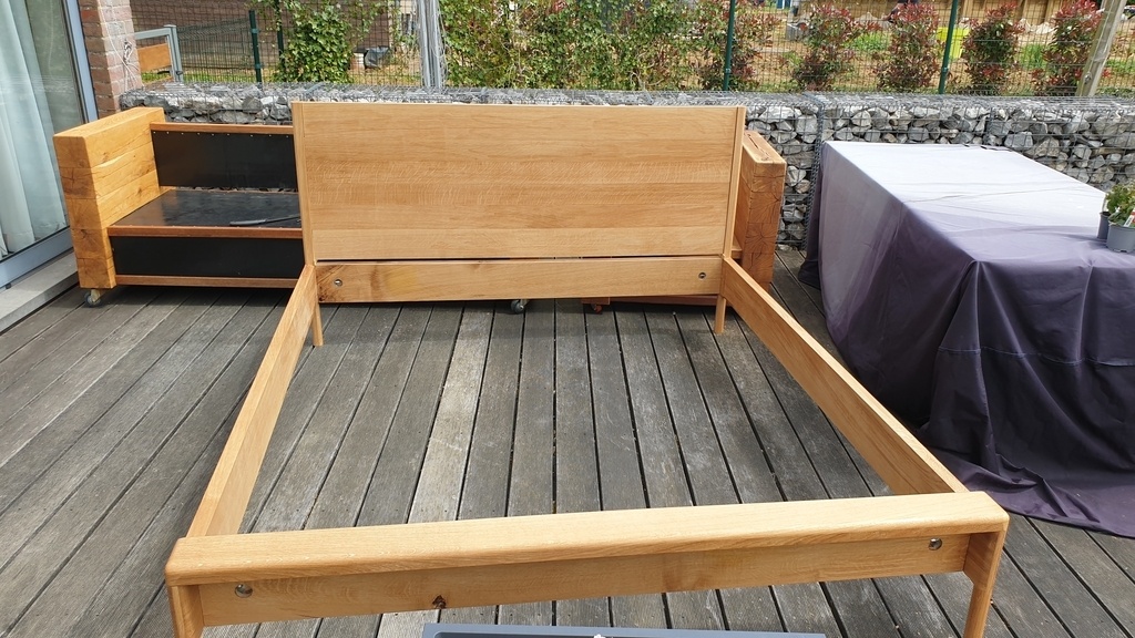

Dans mon projet de création d'un cadre de lit de 180x200 (soit 2x90/200), je me pose la question de l'épaisseur du renfort centrale ?
Je ne souhaite pas de pied central sous le lit.
Le cadre serait en section de 125x40mm, un renfort d'appui interne pour les sommiers sur tout le tour est prévu.
Dormant depuis... pfff... au niveau du sol. Je n'ai pas d'exemple.

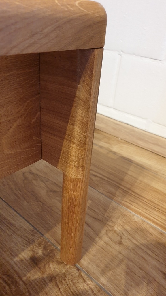

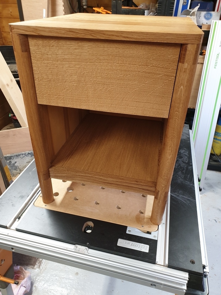

Le lit sera dans le style des tables de nuit ci-joint.

Peut-être un peu tardif la réponse, mais pour moi c'est impossible de ne pas mettre de pied central sous le lit avec de telles dimensions.
Le mien en orme de 160 x 200 en possède 2 au centre, les côtés du lit font 150 x 27, tête et pied sont de bien plus fortes sections.
Pareil sans pied au milieu c'est la flexion assurée ! Et si en plus tu fais un peu de sport sur ce lit ça renforce le risque !

De fait, en fonction du style et d'une manière empirique, le pied sous le lit est une obligation.
La poutre centrale doit être au min égale à l'épaisseur des montants latéraux, puisque supportant 2x plus.
Les sommiers sont fort flexibles pour avoir un rôle structurel.
Le projet est fini. Fonctionnel. Résistant aux efforts physiques et aux 4 enfants.

Je ne saisi pas bien comment le sommier tient dans le cadre de la photo que l'on voit.
Le cadre fait 180 de large ? on ne dirait pas comme ça.
Passeurdetps
J'ai rajouté à l'intérieur du cadre un pourtour en section de 40 mm (non présent sur la photo) + une poutre destinée au feux de 170x40 de 2m02 mise à plat dans lequel j'ai fixé au milieu un pied de section 40 mm.
Je n'ai pas de photo de l'ensemble du lit fini dans la chambre.
Ah oui avec cette section de poutre ça doit pas bouger!
Passeurdetps
Attention, elle est à plat soit 40mm de haut. Il faut le pied.
Si on part sur un design différent et que l'on peut intégrer 170mm en hauteur, je pense qu'il est possible d'y faire 4 enfants et des les y accueillir tous ensembles plus tard sans pied au milieu.
Passeurdetps 😂 effectivement dans ce sens... mais oui a plat il n'y a que 40mm d'épaisseur mais avec le pied je pense que les efforts seront suffisamment répartis!
