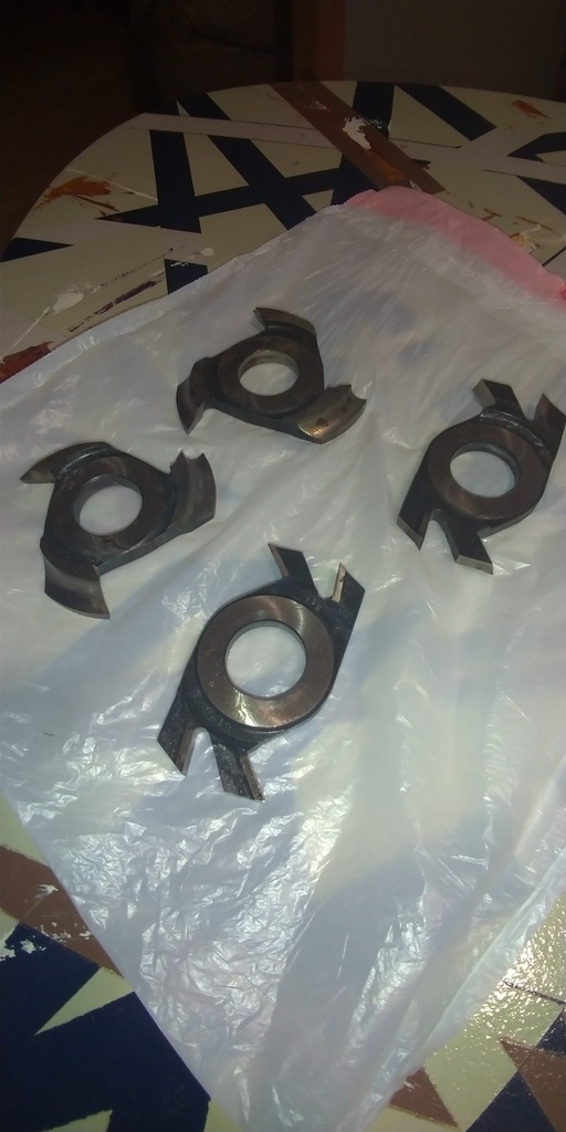

Bonjour j'ai peut être ce que vous recherchez
Alésage 30mm
Les Ateliers Katos
Merci Nicolas,
Je suis preneur.
Pourriez vous m'envoyer un photo svp?
NicolasRenaud70
Charley
Voici les photos
Je ne sais pas si cela convient.
Alésage 30mm
Marque lurem
