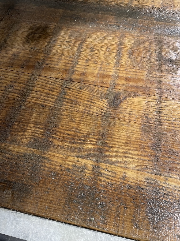

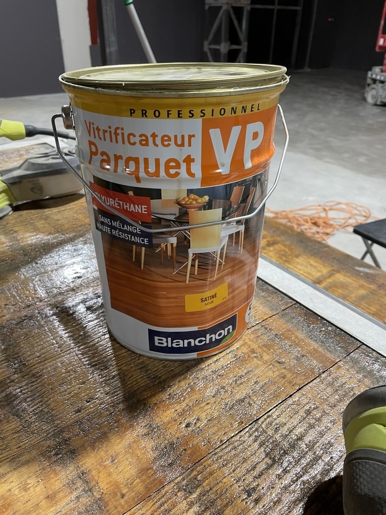

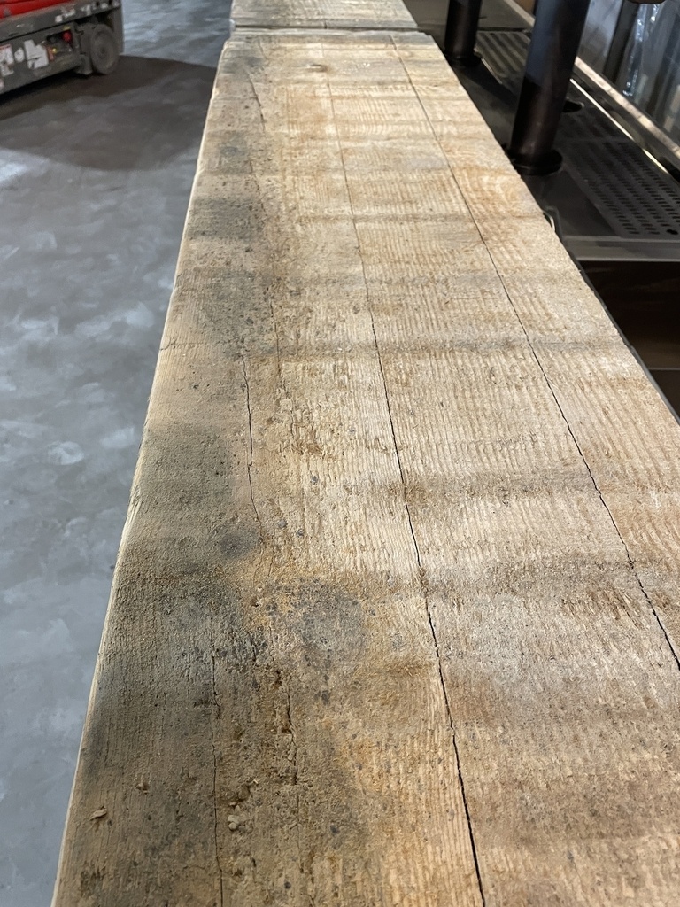

Bonjour, j’ai besoin de votre aide, j’ouvre un restaurant et je possède des anciennes planches de coffrage.
Malgré un ponçage important et un couche de vitrificateur au polyuréthane le rendu n’est pas top!
Ci joint les trois photos bois brut, produit utilisé et bois après ponçage et traitement
Ben tu savais bien qu'avec du bois de coffrage, tu ne ferais pas une table en noyer ! Si le rendu n'est pas dans le style de ton restau, il faut passer à la qualité supérieure (bois de palette ? 😁).
m'enfin je trouve ca pas mal le rendu de la photo du milieu, que lui repproches tu?
persévere, ca restera brut, mais tu le savais , non?
bernardrebout
Euh, je sais qu'en déco, on est parfois dans le look " retour de déchetterie" et tu es dans l'alimentaire.....prudence, tes clients n'ont pas tous le même goût!
Donc pour nettoyer tes planches qui on été au contact d'un produit( le béton) dont le pH se situe autour de 12/13 et tu appliques dessus un vernis PRO qui à un pH aux environs de 8 , j'imagine ta prochaine question:
Pourquoi mon vernis ne tient pas et j'ai des taches sur les tables et pourtant j'ai pris un bon vernis!
Raboter , OK , c'est massacre à OK Coral pour le tranchant des fers de raboteuse!
Solution , tu loues un char d'assaut du ponçage, une ponceuse à parquets et tu attaques au grain 36,
Quand tout sera bien poncé , tu laves avec une solution d'acide chlorhydrique à 10% pour neutraliser le coté basique et tu rinces à l'eau séchage et ponçage au grain 120/150 maxi....
Sinon tu vas en scierie et tu achètes quelques planches...sèches...au final ,ça sera propre et ça coutera pas plus cher... et tu pourras déduire de tes frais!

Hormis tout ce qui a déjà été dit sur le bois de coffrage récupéré, pourrais tu nous en dire plus sur l'aspect que tu souhaites ? Si ce que tu veux est un look "sortie de déchetterie" comme disait bernardrebout , il a des solutions que tu peux appliquer sur des bois neufs et donc, en principe, exempts de substance qui vont au mieux pourrir ta finition, au pire empoisonner tes clients (ça c'est quand même plus rare sauf à faire des tables en billes de chemin de fer traitées à la créosote). Tu pourras dégauchir, raboter et assembler ces bois dans les règles de l'art pour en former des tables dans tes critères de design et de qualité.
Pour la texture, sauf si tu dispose d'une calibreuse avec un groupe de brossage en sortie (solution industrielle pour les rendus à la mode en ce moment), il faut que tu utilises une brosse montée sur une perceuse ou meuleuse pour venir creuser le bois tendre sans trop toucher au bois dur. Des tests sur la dureté de la brosse seront nécessaires. Tu obtiendras ainsi une surface qui évoquera un bois vieilli de récupération. Tu peux même y adjoindre des coups de marteau, de vis, de bille ... enfin tout ce qui peut altérer ta surface en fonction de tes goûts.
Ensuite, pour l'aspect teinte vieillie, tu peux utiliser certains produits du commerce comme le RMC pré-aging (je n'ai jamais essayé mais ça semble faire un effet bois vieilli si j'en crois la doc) ou faire des essais avec une solution faite maison d'acétate de fer précédée ou non, selon le bois choisi, de l'application d'une solution de thé noir pour permettre la réaction de l'acétate sur les bois pauvres en tanins. Une méthode Ici
Enfin, pour la finition finale (ça fait bête de dire ça ... des fois qu'une finition ne serait pas finale ... enfin pour la dernière couche) Tu peux appliqué un vernis PU aspect ultra mat qui protègera ton bois sans en changer l'aspect brut. J'applique des produits au pistolet et je ne peux te dire s'il en existe applicable au pinceau.
