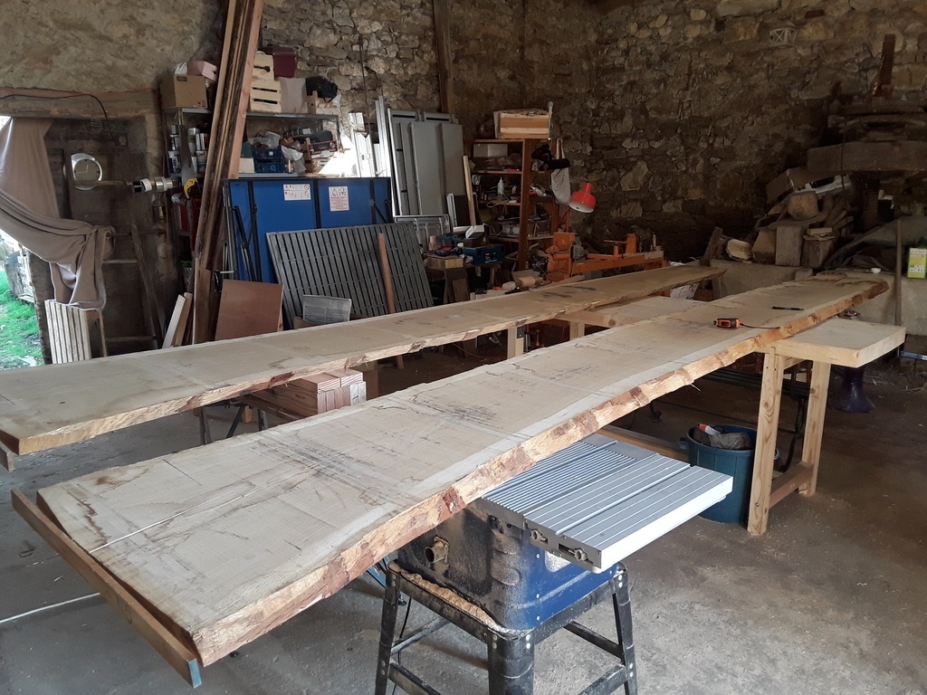

Je souhaite réaliser un plan de travail pour ma cuisine d'une dimension de 260cm par 55cm. Épaisseur 40mm.
J'ai deux plateaux de chêne de 450cm, largeur entre 30 et 50cm aubier compris. En lien sur la photo.
Je souhaite garder le côté brut du plateau c'est-à-dire les courbes du tronc sur le devant. Du coup pour ce faire il me faut garder l'aubier de ce côté.
Ma question est de savoir si je garde cette partie d'aubier, cela sera-t-il pérenne dans le temps?
Et pour le coeur du plateau, dois-je obligatoirement retirer le coeur ou bien puis-je le garder sans trop de risque de déformation par la suite? Un assemblage par papillons pourrait-il venir consolider le coeur suffisamment?
Je vous remercie par avance.

Normalement , le cœur et l'aubier sont systématiquement écartés !😕
Oui c'est parties présentent des risques donc ils sont enlevés!
en sus l'aubier ne se garde pas dans le temps, il est mécaniquement moins résistant.

sur du chêne en cette largeur, je ne prendrai pas le risque... coeur et aubier enlevés pour moi.

j explique que théoriquement cela peu poser problème mais comme cela se fait même en industriel je me la ferme , je fais ce que l'on me demande en pestant au serrage des éléments constitutifs du plateau j' ajoute que si il ne traite pas l aubier il aura des invités a sa table

Tu peux pas faire un truc droit comme tout le monde😜.non je rigole je trouve ça sympa a l'oeil mais c'est vrai que dans le temp c'est pas top.
Tu peux peut être partir sur quelque chose de droit et faire un semblant de flash avec une plane.
ou en fendant juste sous l'aubier, pour bien rester le long du fil, puis lissage à la plane/rape/ponçage

J'ai finalement retiré le coeur et l'aubier, j'en ai gardé un tout petit peu sur le devant pour travailler à la plane, très bonne idée, merci beaucoup !
