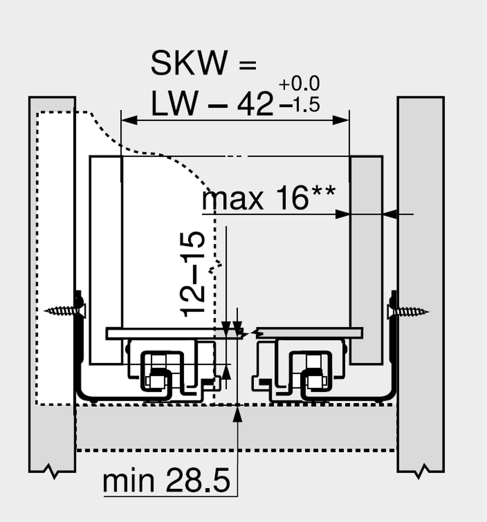

je suis en train de me faire deux tiroirs en frêne pour remplacer un placard dans ma cuisine.
Ils font 520x540mm et seront montés sur des charnières Blum données pour 40kg de charge. Comme ils sont destinés à recevoir mon stock de provisions le poids peut effectivement monter relativement (j'ai envisagé 25kg).
Quelle est selon vous l'épaisseur adaptée pour le fond du tiroir? Est ce qu'il semble utile de rajouter une traverse intermédiaire sous le tiroir? L'objectif étant de ne pas avoir l'impression que tout va passer à travers à chaque utilisation.
Merci!
PS: question subsidiaire: si prends un bout de mélaminé pour le fond, est ce que je peux replaquer uniquement la face visible ou dois je forcément le contrebalancer absolument?

Bonjour, sur les legrabox, on met du 16mm avec une feuillure de 8 MM sur le côté et ça donne vraiment une impression de robustesse.

Merci, je note que les épaisseurs suggérées sont plus importantes que ce que j'avais envisagé. je vais adapter mon choix de fond.
un cp okoumé plaqué 12 mm
plaqué 2 faces stratifié devrait convenir a votre argenterie

Par contre plutôt que du stratifié que je ne maitrise pas encore, je vais tenter d'utiliser le placage de Frêne Olivier que j'ai en stock. Avec 5 couches de vernis marin dessus il devrait être protégé et si je ne suis pas parfait sur le placage on ne verra pas sous "l'argenterie"
A mon avis un fond en massif ou Cp sera plus adapté. Inséré en rainure de manière précise cela tiendra sans difficulté. Dans les 15 mm sera bien

Entre les espacements minimum par rapport au fond et l'épaisseur du fond, ça fait presque 30mm de perdus, je m'attendais pas à autant!
la solution consiste à changer de glissières, en mettant des glissières sur les cotés du tiroir je crois(de mémoire) que l'espace nécessaire est de 24/25 pour les deux.
si je lis bien ton plan, c'est 28.5 sans le fond du tiroir soit 28.5+ 12 de tiroir = 40 de perdu en profondeur de tiroir
