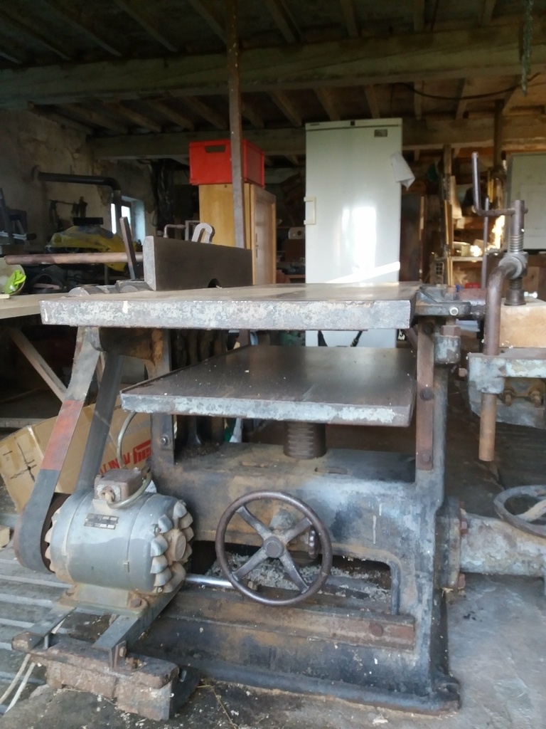

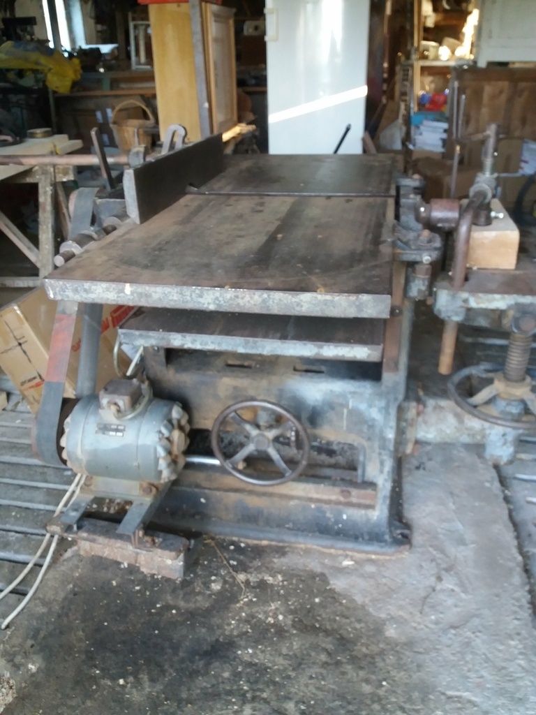

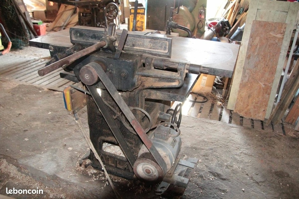

J'ai repéré une rabo degau (aussi mortaiseuse, mais je n'en ai pas particulièrement besoin) PALLAS sur Leboncoin, vendue 500€.
J'ai déjà pu lire plusieurs articles à propos de cette machine, mentionnant d'une part le fait que c'est une affaire sur le plan économique, mais une catastrophe si je veux garder mes 10 doigts !
Je compte bricoler (proprement) un carter pour protéger les fers et également un pour la courroie.
Reste le problème de l'anti retour sur la partie raboteuse...
Quel est votre avis sur la machine sur le plan de la sécurité, est-ce vraiment beaucoup plus dangereux qu'une machine "moderne" ?

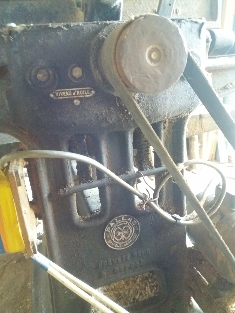

En accord globalement avec vous mais je tempère votre enthousiasme par un coté mécanique. Cette machine est sur pallier bronze à bain d'huile, il est impératif de vérifier la présence de jeu sur l'arbre de raboteuse. Si 'il y a du jeu, attention aux frais de remise en état, au mieux les coussinet , au pire les paliers et là çà ne sera pas 300€.
Pierrerech
La seule chose de possiblement dangereux (par rapport à une machine moderne) est l'éjection des fers suivant le mode de fixation.Mais si tu fais attention à chaque remontage des fers aucun soucis.
Entre la Pallas et la metabo je choisirai la Pallas. La Pallas à sûrement que deux fers ?

j'ai hérité il y a 40 ans. d'une machine identique en raboteuse et la dégauchisseuse. je ne me suis jamais servi du reste.il faut faire attention a l'usure des pignons en bonze de de la boite vitesse de la raboteuse leur point faible.il ne faut pas la faire tourner trop vite sinon le bruit devient insupportable. il faut une clef spéciale pour changer les fers .
J'en ai une similaire (marque pierre bénite) et je ne regrette pas : absolument tous les réglages (orientation table d'entrée, de sortie, de rabot, pression des rouleaux entraîneurs etc...) sont accessibles et ne nécessitent qu'une seule et unique clé.
4 chutes de CP pour cartériser la courroie, deux autres pour me faire des "palettes" pour dégauchir sans trop approcher les mains, et un intercalaire de palette d'eau (en plastique léger mais costaud) pour faire un capot d'aspiration en mode raboteuse). Pour l'éjection des fers, il faut voir le système de serrage mais sur la mienne aucun risque (il faut un pied de biche pour sortir les fers un fois déserrés). Pour les anti retours, j'ai positionné la RD de manière à ce qu'en cas d'éjection ça part dans un mur loin de toute porte ou point de passage d'être vivant, et il m'a fallu à pu près 1h pour que ne pas se trouver en face quand je passe des pièces qui risquent l'éjection ne devienne un réflexe.
Le gros avantage par rapport aux machines modernes que j'ai pu utiliser en formation ou en entreprise : pas de tables à soulever ou de guide perpendiculaire à régler pour passer de dégau à rabot. Quand les longueurs sont trop importantes pour la dégau, j'arrive à de bons résultats avec deux servants à rouleaux.

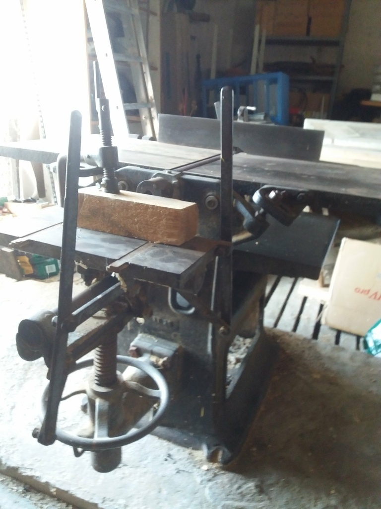

Fonce , ce sont des machines increvables , de plus tu ne sais peut être pas tout ce qu'on peut faire avec une mortaiseuse ! (en y fixant des fraise de défonceuse) cela fait une toupie horizontale formidable !
Bonjour Sylvain
c'est vrai mais il reste un problème de vitesse de rotation. En revanche la mortaiseuse a plus de stabilité et de surface de table que certaines petites toupies.
