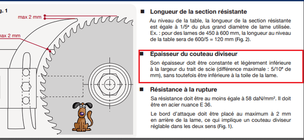

J'ai récemment hérité d'une scie circulaire portative d'une précision aléatoire. Pensant changer de lame, je me suis posé la même question que toi.
Je ne suis pas du tout expert mais l'information trouvée et qui se répète un peu partout est :
"Son épaisseur doit être constante et légèrement inférieure à la largeur du trait de scie, (différence maximale 5/10éme de mm) sans toutefois être inférieure à la toile de la lame."
Voilà déjà une mise en bouche en attendant l'avis des pros ;)
C'est exactement ça

Merci Zaina !
Pour des lames carbure qui sont les plus fréquentes,l'épaisseur doit être inférieure à l'épaisseur des dents (qui fait la largeur de ton trait de scie) et supérieure à celle de l'âme de la lame.

Le couteau diviseur doit être inférieur à la lame de scie
