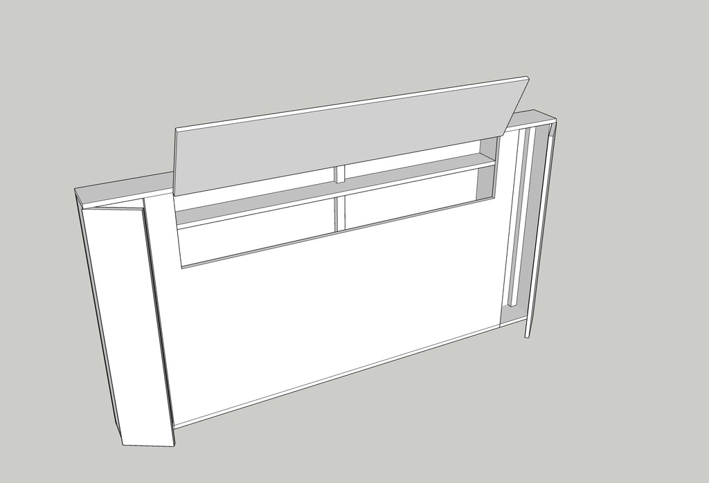

Ca y est, je me lance dans mon projet, et avec un matériel limité, en espérant ne pas faire trop de bêtises. Et pour ce faire, je fais appel à vos lumières.
Voici mon projet, en espérant ne pas avoir vu trop grand et m'en sortir.

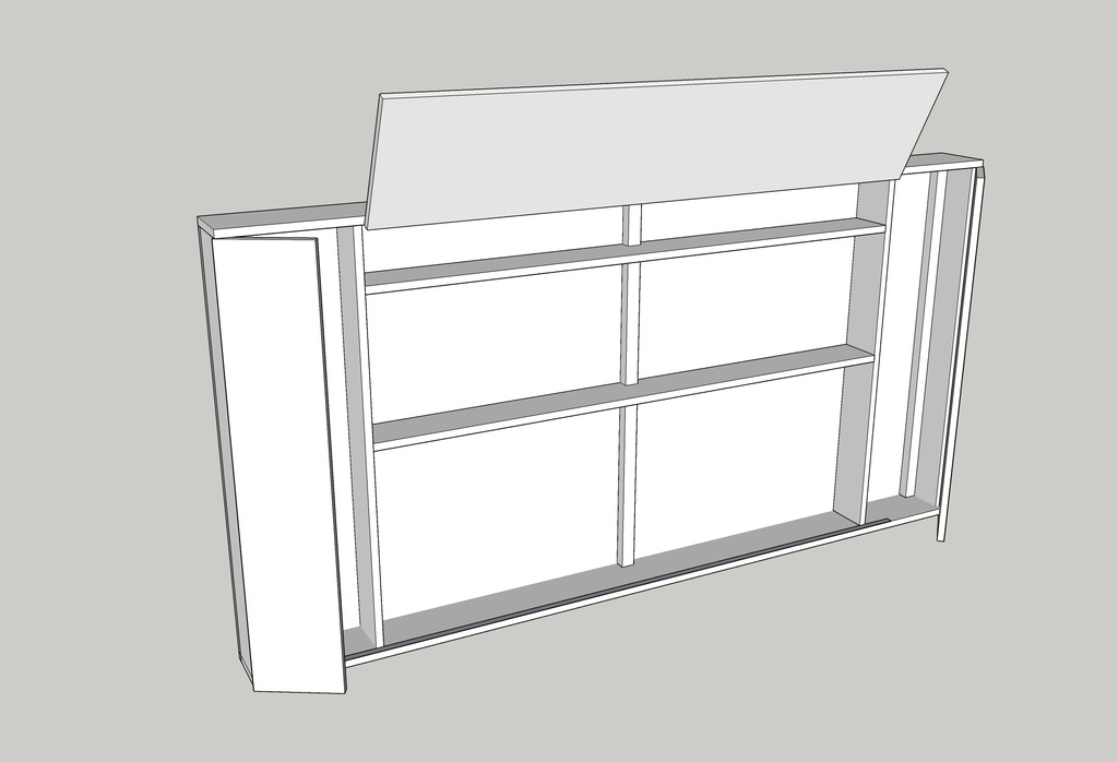

La tête de lit fait 1 mètre de haut sur 2 mètres de large et 15 cm de profondeur (moins 2x18mm des planches pour la taille accessible en intérieur). Il y a une porte de 20 cm de chaque côté, et une de 30 cm en haut, qui s'ouvre par dessus (au moins je suis sûre qu'elle ne me tombera pas sur la tête ;-) ).
Des étagères seront rajoutées dans les côtés, mais n'étant pas encore décidée des places exactes, je ne les ai pas rajoutées dans le plan.
Et voilà ce que ça donne avec des débuts sur SketchUp :
Mon projet étant présenté, j'en arrive à mes questions :
Tout d'abord, je compte pour commencer prendre des planches de pin en lamellé collé (pas de cris s'il vous plaît ;-) mais je débute). Les planches faisant 2 mètres de long, je vais garder la longueur pour ma tête de lit.
En revanche, pour la hauteur, que me conseillez-vous ? Prendre 2 planches de 50, ou plusieurs de moins, du style de planches de 30 par exemple ?
Ensuite, en ce qui concerne les portes, me conseillez-vous de les découper sur le devant une fois mes planches collées en 1 mètre sur 2 mètres, ou avant la colle des planches entre elles ?
Et enfin, en ce qui concerne les planches achetées, dois-je faire quelque chose de spécifique dessus avant de les vernir par exemple ?
Merci beaucoup pour votre aide :-)
Lou.

A mon sens, ton projet n'est pas trop grand pour un débutant. Ce n'est pas la taille qui fait la difficulté mais les assemblages ou les formes choisies. là, on est à priori dans du réaliste.
Ensuite, pour les planches en lamellé-collé pin ... euh ben celles des brico-machins c'est vrai que c'est souvent de la bouse. Tu pourrais te tourner vers du contreplaqué type Tebopin par exemple. C'est stable, pas trop cher et facile à travailler.
Pour le reste, il faudrait en dire un peu plus sur l'outillage dont tu dispose et sur la technique d'assemblage que tu envisage.

La circulaire portative est un minimum. A condition que le modèle soit assez précis pour des découpes de qualités. N'espère pas faire quelque chose de correct avec une sauteuse, surtout en débuatant. Ce n'est pas fait pour. Pour la circulaire, si elle n'a pas de rail de guidage, prévois de t'en bricoler un pour accroitre ta précision. On trouve pleins d'exemples sur le net. Au pire, fais couper tes différentes planches là où tu achèteras les panneaux. Un bon débit est la clé de la qualité de ta réalisation.
Pour les tourillons, avec un gabarit de ce Type, tu peux t'en sortir. Je ne suis pas fan mais bon c'est bien moins cher qu'une petite fraiseuse à lamelle ou une domino. Il te faut par contre prévoir assez de serre-joints pour serrer l'ensemble lors du collage. Sinon, tu peux te tourner vers les vis biaises (gabarit de percage Kreg ou Wolfcraft
Comme déjà conseillé, n'emploie pas du lamellé collé de gsb, ça va bouger dans tous les sens. À mon avis, tu aurais meilleur temps d'utiliser du CP de 10mm, tu gagneras en stabilité et en volume intérieur pour tes aménagements.
Pour ce qui est de l'aménagement, à mon sens, une tête de lit sert d'appui en position assise pour lire tranquillou. Si tu fais une ouverture comme ça en haut, non seulement il faut beaucoup bouger ou se contorsionner pour l'ouvrir, mais en plus, il faut deranger "l'autre". Bref, ça ne me semble donc pas pertinent.
À toi de juger 😉

Projet sympa !
Ces planches de pin lamellé sont souvent de piètre qualité. Prends le temps de choisir les meilleures ou tape sans une qualité supérieure ou un beau CP.
Et plus mince car 18mm ca va faire mastoc et lourd, notamment les portes des compartiments. De plus, tu vas te retrouver avec une profondeur de 11 cms, peu utilisable !

bonjour,
De mon point de vue, si il s'agit des planches de pin qu'on trouve en GSB, j'ai deux remarques à faire :
  • tu ne pourras pas garder les 2m de la planche car en général, l'une des extrémités de la planche est souvent abîmé, il faudra la couper. Ca te fait perdre un à deux millimètres.
  • le bois n'est pas sec et j'ai peur qu'il tuile.
C'est pas un bois tip top, mais étant toujours débutant, je travaille encore avec ces planches :)
bon courage

bois bois bois
Je dis peut-être une bêtise, mais à mon avis, pour éviter la planche tuilé, je vois deux choix possibles :
  • avec ta planche de 2000 / 600, faire 4 planches de 2000 / 150 (ce sera sans doute moins de 150 car il faut enlever les 2 à 3 mm de la scie). Faire un assemblage des planches. Je suis pas sûr de cette réponse mais c'est ce que je ferais. Sans doute il faudra ajouter des traverses derrière pour bien maintenir l'ensemble et éviter que ça bouge trop.
    L'inconvénient, c'est qu'il est peut être difficile selon ton matériel de couper cette planche dans la longueur. Ensuite, la jonction entre les planches se verra, mais ça peut donner un style si tu fais un petit chanfrein sur les bords
  • acheter un panneau en contre plaqué. C'est plus cher, mais ça ne bougera pas
J'espère que ça t'aidera
Les panneaux lamellé collés sont constitués de chutes de bois déjà assemblés. Il ne sert à rien, à mon sens, de les couper pour les rassembler. Tu ne peux pas raisonner comme sur du massif.

bois bois bois
En GSB, on ne trouve pas des planches de pin en 150 mm par 2000 mm.
En lisant les différents échanges, je te conseille vraiment de partir sur du CP avec une découpe éventuelle chez en GSB.
Pas de pb de tuilage, et effectivement, c'est beaucoup plus léger.
