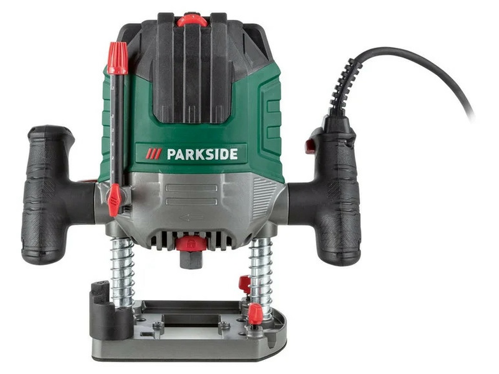

Bonjour à toutes et tous,
J'aimerais fabriquer un réglage micrométrique pour ma défonceuse Park.....
Qui aurait une photo(s) de ce genre de bricolage.
Merci d'avance à toutes et tous.

C'est exactement de ce guide latéral qu'il s'agit.
Il est peut-être très répandu sur les nouvelles machines mais ce n'est pas le cas de la mienne.
Bon dimanche et merci encore.

TheG
J'ai cette défonceuse et oui c'est bien le bouton rouge en haut de la butée de profondeur.
Par contre ma tige est vraiment abîmé 😅 elle marque beaucoup.

papimouette
Quand tu dis Park... c'est parkside, celle-là?
En haut de la tige de butée, la mollette, ça doit être le réglage micrométrique?
moi j'ai une Dewalt; le principe est le meme : la tige de butée est creuse et taraudée; une vis dépasse plus ou moins de la tige en bas et est entrainée par une molette .
tu aurais une photo ?
borain57
Merci pour votre réponse mais je ne voulais pas parler de ce réglage de profondeur.
Je pensais au réglage de la butée du guide latéral qui peut-être ajustée finement à l'aide d'une vis.
On trouve ce genre de réglage sur les bonnes machines et sur la dernière version de la Parkside.
papimouette
tu n'as pas du tout de guide latéral? sinon si tu as une photo?
