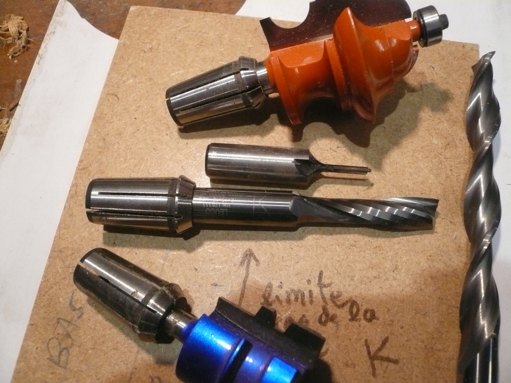

Pareil... même problème. Pour les fraises à queue droite, j’évite cette machine. Pour les fraises à forme, je me suis fait une entretoise Øint 8. Lors du montage l'entretoise se trouve entre la pince et la forme de fraise. Du coup, en desserrant l’écrou, la fraise est éjectée par l'entretoise.
J’évite huile dégrippant et autre additif, je craint l'effet ventouse...
