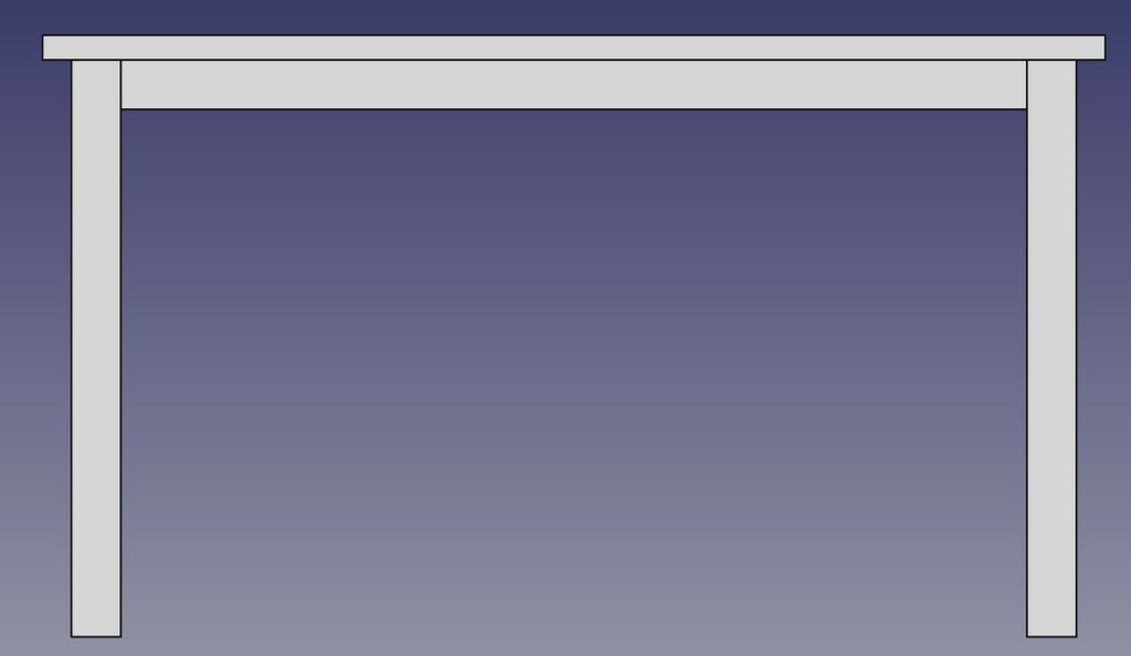

Je souhaiterais réaliser une table de 90 x 130 cm, de hauteur 73cm.
Je pensais utiliser une ceinture de 6cm de haut pour fixer les pieds sous le plateau. Pensez-vous que cela sera suffisant, sachant qu'il n'y aura aucune traverse en bas des pieds ?

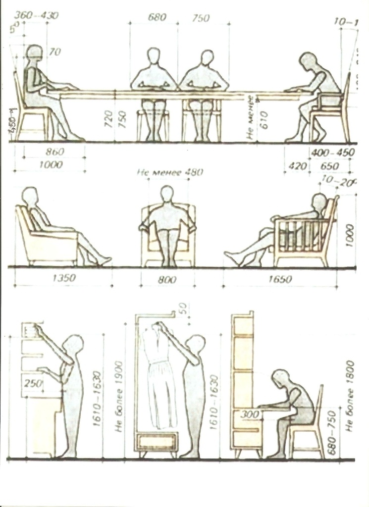

normes pour l'ameublement en général,donc pour un dessus de3cm +une ceinture de 9 ou 10cm avec une hauteur totale de75 ,il reste entre 62 ou 63 cm pour se placer en étant assis.
quelques centimètres de plus à la ceinture serait un gage de sécurité

Les pieds seront liés à la ceinture par tenons et mortaise, avec en plus un renfort d'angle à l'intérieur de la ceinture.
Le plateau fera 3cm d'épaisseur.
