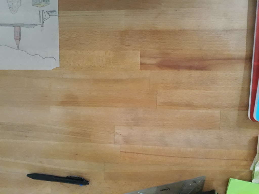

Je souhaiterais savoir si vous savez comment faire partir cette tâche, qui n'est pas complètement partie... j'ai tout essayé, éclaircissant/détachant Libéron, cire, papier de verre... rien n'y fait !

Où est la tache ? (il y a des marbrures, mais qui me semblent naturelles...)
Comment a t'elle été faite ?
Legno
Par de l'huile, j'ai mis une huille essentielle Ajax et c'est resté. Je ne savais pas bien comment faire au début z
Legno je ne vois toujours pas la tâche... Ce que tu appelles la tâche, ce sont les zones blanchâtres ?
Legno
Oui, ça c'est du à l'éclaircissant que j'ai appliqué.
Je parlais des petites traces noires dans la zone blanchâtre et de la différence de teinte aussi

Sauf erreur de ma part, il s'agit là d'un plateau en hêtre et non de chêne.
Grabouille
AH ! ben oui. j'allais faire la même remarque.
C'est du hêtre.

Oui en effet. Je ne sais pas bien encore faire la distinction ;)

Sel d'oseille à tester.
Si c'est de l'huile, tu peux aussi essayer la terre de Sommière. C'est ce qu'on utilise pour détacher les marbres.

Merci Grabouille ! Je suis locataire donc j'ai peur d'aggraver la différence de teinte sur le bureau. Je vais commencer par l'huile de lin déjà 😉
Attention!! C'est compliqué, l'huile de lin... Si tu ne suis pas la procédure, tu risques de te retrouver avec un truc gluant qui ne séchera jamais!
Si le meuble n'est pas à toi, je crois bien qu'à ta place, je laisserais tomber.

  • Tout d'abord, une remarque sur le fond: le bois, cela vit... C'est pas du formica. On y fait des tâches, et il faut vivre avec. C'est comme cela qu'on s'aperçoit que la vie, c'est plein d'aléa, et que la perfection n'existe pas... Tout se détériore, c'est comme ça...
  • Voici néanmoins la recette magique qu'utilise mon épouse pour nettoyer notre table de cuisine:
(attention, c'est secret... ne pas divulguer aux personnes qui ne le méritent pas...):
7 tasses d'eau, 1/2 tasse de bicarbonate de soude, I/3 de tasse de jus de citron, 1/4 de tasse de vinaigre blanc, le tout appliqué avec un vaporisateur.
Il faut l'appliquer sur tout le plateau, pour éviter des zones plus blanches.
Mélangé à tous les perlimpinpims que les copains t'ont indiqués, il est possible que cela marche...
