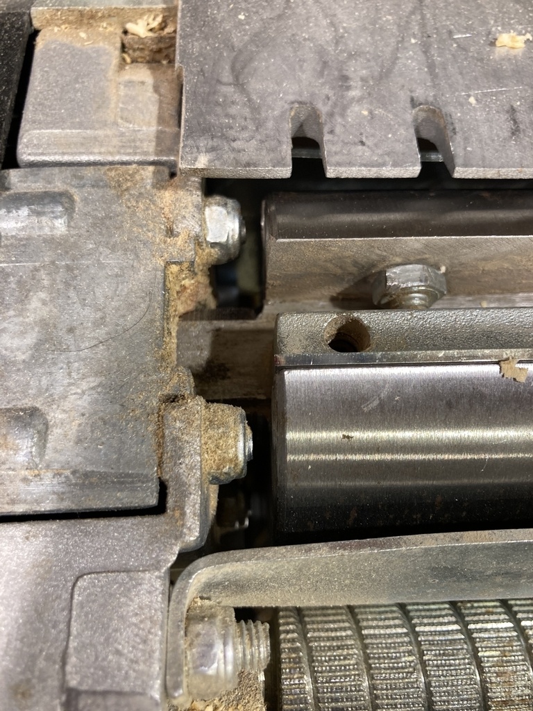

La machine s’est progressivement mise à faire un bruit très spécial/dur (tant en dégauchisseuse qu’en raboteuse) comme si elle « tapait » le bois plutôt que de le "mordre" (bruit agréable). Dans le même temps, elle a perdu toute efficacité et travaille de moins en moins ...
J’ai mis de fers neufs et là, de mal en pis!!!
  • elle fait un bruit d’enfer
  • le bois n’est plus dégauchi à moins de 10 passes
  • les fers sont morts, creusés en 1 heure… (voir photo)
Il n’y a pas d’autre bruit bizarre qui pourrait trahir un soucis de roulement ou de jeu dans l’arbre…
Le bois est propre, brossé sans sable
Avez-vous déjà eu ce problème ?
A qui cela pourrait-il être dû ?
Merci par avance pour vos conseils.

Les fers ont surtout été usés par les frappes anormales plus que deformés
je ne connais pas ce genre de machine mais à te lire je pense à une saillie excessive d'un ou des deux fers de l'arbre. Elle s'est peut être déréglée, si tu as le manuel d'utilisation vérifie s'il y a une sortie de fers préconisée. de mémoire je dirais que cela qu'elle doit voisiner dans les 0.8mm mais cette cote doit être vérifiée

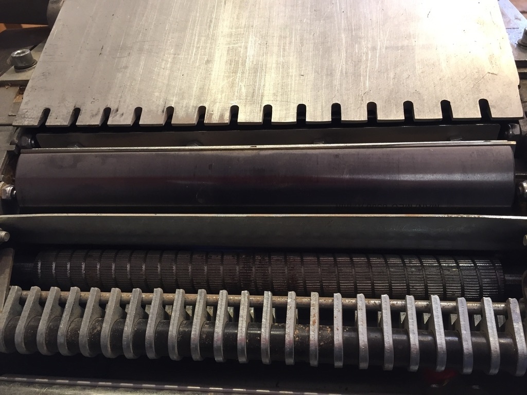

Verifies les points suivants:
--> Les tables doivent être sur le même plan il est probable que ce ne soit pas le cas sur ta machine.
--> Démontes les fers mort repose les vieux (dans le bon sens d'attaque) et vérifies que les deux fers vont travailler s'ils ne se partagent pas le job le bruit agréable ne sera pas là! A l'aide d'un réglet tu regardes en tournant manuellement le porte fer (machine hors tension) que le fer entraine celui ci au contact du fer1 puis du fer2 sur toute la largeur de la table.
Ce genre de machine nécessite d'être fréquemment réglé voir même modifiée lorsque tu les sollicites et demande de la précision.

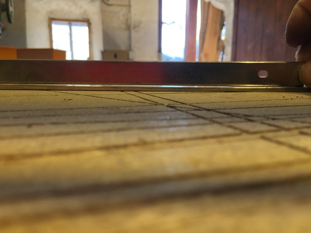

Diagnostic et solution trouvés avec un technicien du SAV de Metabo très efficace:
1) Alignement des tables (pas d’écart en horizontal, léger sur la longueur) et graissage des glissières
2) Vérification hauteur et position des lames :
  • trop sorties des portes-lames
  • faire affleurer le début du biseau avec l'arête du tambour
Impeccable !!!
Le petit bruit caractéristique du copeau mordu est revenu
=> La coupe est très propre des la première passe (1mm)
en somme du réglage régulier

Je viens d'acheter la même machine en occasion, et je dois régler les lames. Qu'entends-tu par "faire affleurer le début du biseau avec l'arête du tambour" ? Tu ne règles pas tes lames en fonction de la table de sortie ??
Sanjo-Rokaku stylisé (cerf-volant japonais)
bien centré la lame par rapport au tambour de telle manière que les bords soient d'aplomb avec le bord du tambour
