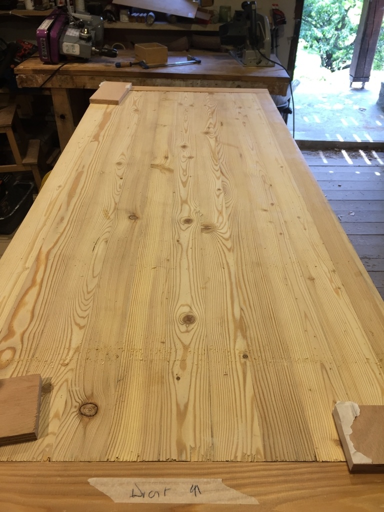

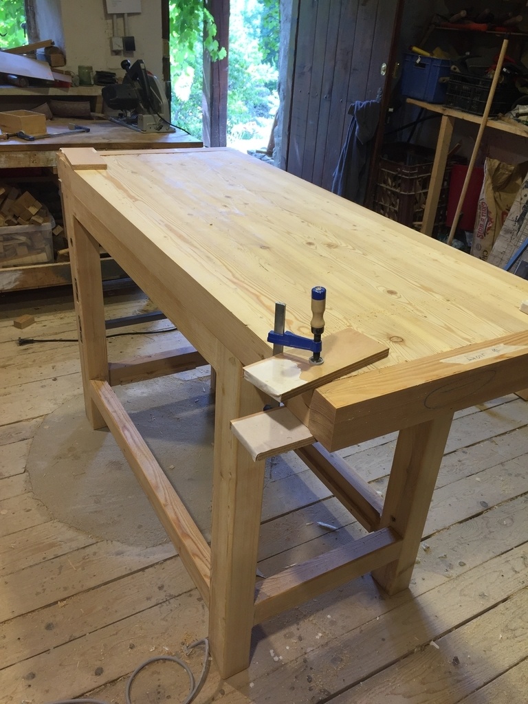

Bonjour amis boiseux,
Je suis en train de finir mon établi construit en beau mélèze des Alpes.
Je sais qu'un bois dur comme du hêtre serait mieux mais dans nos montagnes, le plus disponible, c'et le mélèze. Celui-ci a 10 ans de séchage.
Je pense laisser tout le bâti nature mais traiter le plateau pour le durcir autant que possible.
Quelle finition me recommandez-vous pour le plateau ?
  • Vitrificateur parquet ?
  • Vernis polyuréthane ?
  • Huile de lin ?
Merci d'avance pour vos propositions

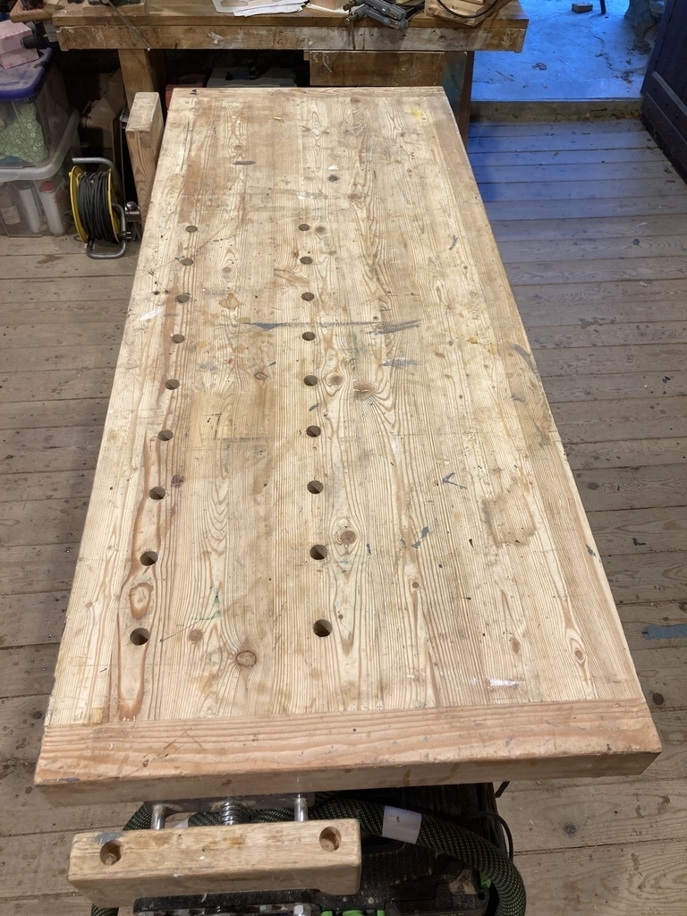

Un an plus tard, le plateau n’a pas bougé
Nettoyage systématique en fin de journée

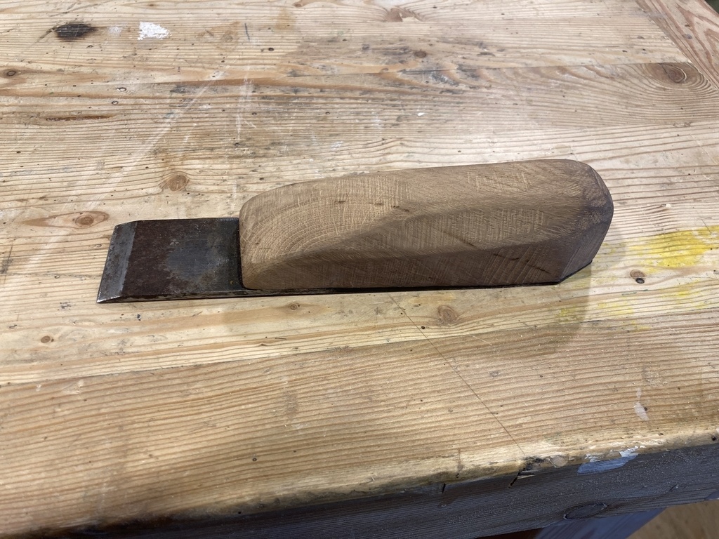

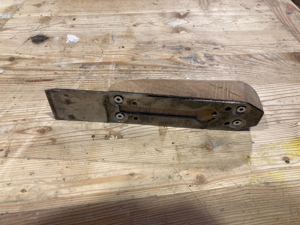

en partant d'une idée Oliverte (🙏), j'ai fabriqué un grattoir avec une vieille lame de rabot pour nettoyer les traces de colle sur l'établi
Ca marche très bien et ça tient bien en main!
