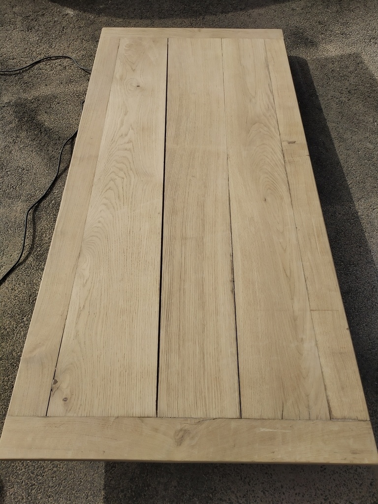

Bonjour à tous et merci pour l'accueil. En fait je n'ai pas encore rempli mon profil car je suis au travail et mon projet me taraude ! Mais je vais le faire... Je suis en train de retaper une table en chêne qui était peinte en gris. J'ai tout poncé au 80, je vais faire ensuite 120 et 180. D'où mes questions :

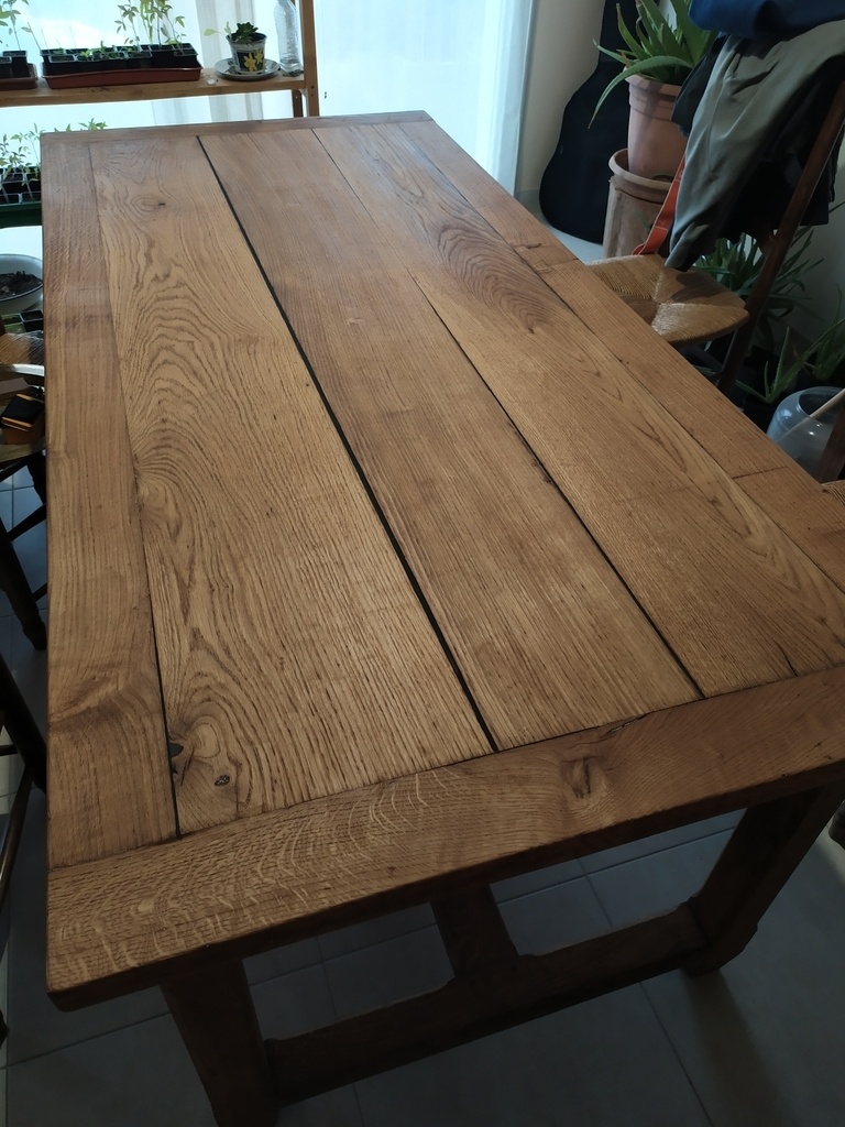

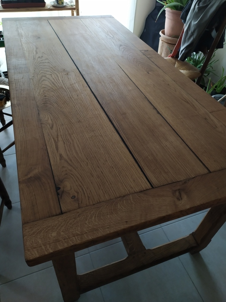

Salut à tous, ma table est finie, j'ai donc opté pour l'effet "pont de bateau", avec un huilage à l'huile de tung. La photo est pas top, mais le joint a bien tenu le ponçage, il est bien lisse. J'avais bien laissé sécher aussi... Merci encore à vous pour vos conseils. Amicalement bois !
mekta wouahou, super!! Chapeau car tu as fait le juste nécessaire pour rafraîchir cette table, ni trop ostentatoire, ni trop peu. Enfin à mon humble avis.
Très content si la proposition du pont de bateau t’as convaincue et que cela te plaise. En tous cas, je la trouve très belle et surtout, bon boulot à toi!!!

Merci DewhitYoussef, avec la lumière c'est mieux... après ce n'est pas du grand art mais je suis content d'avoir sorti cette table d'une peinture grise horrible !!!

En fait deux planches ont bougé et il y a un écart regulier sur la longueur du plateau...Je poste une photo demain.

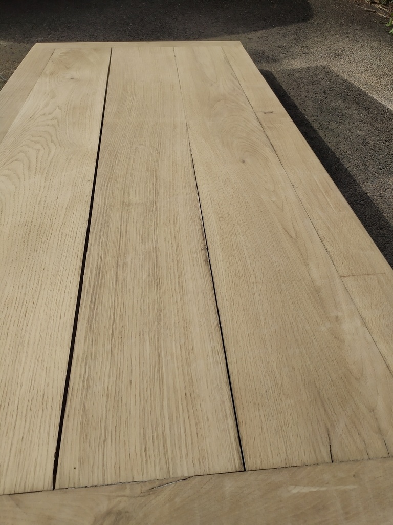

Salut les gars alors comme promis je vous envoie une photo dudit plateau. Merci pour le flipot, je ne connaissais pas.Il faudrait donc que je trouve un flipot, car l'écart est....dites moi ce que vous en pensez... D'ailleurs je trouve bizarre qu'il y ait un écart comme ça vu que les alèses n'ont pas bougé...
mekta raaa ça lui donne plein de personnalité moi je laisserai ça même si c'est un peu relou à l'usage ! Ça la rend tellement plus jolie qu'une table toute lisse !
Pour les alèses c'est normal il se trouve que le bois bouge beaucoup dans la largeur du fil 1% il me semble et presque pas dans la longueur. Donc il faut toujours prendre ça en compte quand on croise les fils comme avec des alèses.

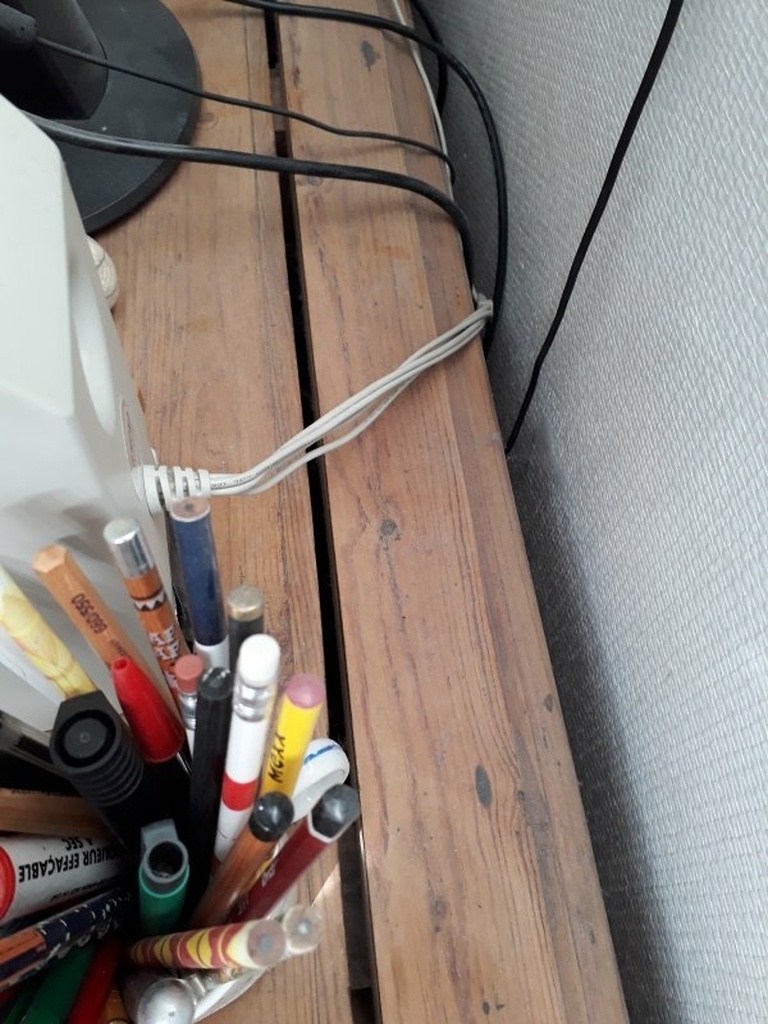

Voici une photo du bureau sur lequel je suis en train d'écrire... Tu noteras qu'il y a déjà un flipot d'un centimètre, mais que ça mériterait un deuxième...
Bon franchement c'est excessif, et ça fait 20 ans que j'ai acheté le bureau, mais je ne sais pas si je m'en occuperai un jour...

Oulala ! Je crois que vous êtes en train de me convaincre la ! Vu le temps que j'ai passé à enlever cette foutue peinture grise...Je me tâte...vu le bureau de Ara j'ai encore de la marge...! Après le commentaire vu plus haut sur le fait que l'huile de tung allait faire ressortir les défauts me laisse perplexe.. je crois que je vais quand même la finir comme ça...
Oui, enfin attention moi il faudrait vraiment que je fasse quelque chose... C'est juste qu'en 20 ans je n'ai pas encore eu le temps !
Bon, mais dans ton cas effectivement les deux options sont possibles, et ce n'est pas sûr que tu y gagnes esthétiquement à combler la fissure. Il n'y a que toi qui puisse choisir.
Au vu des photos je me demande si le plus simple ne serait pas d'usiner des rainures peu profondes et de combler au mastic pont de bateau comme la plus belle table de Boris.
