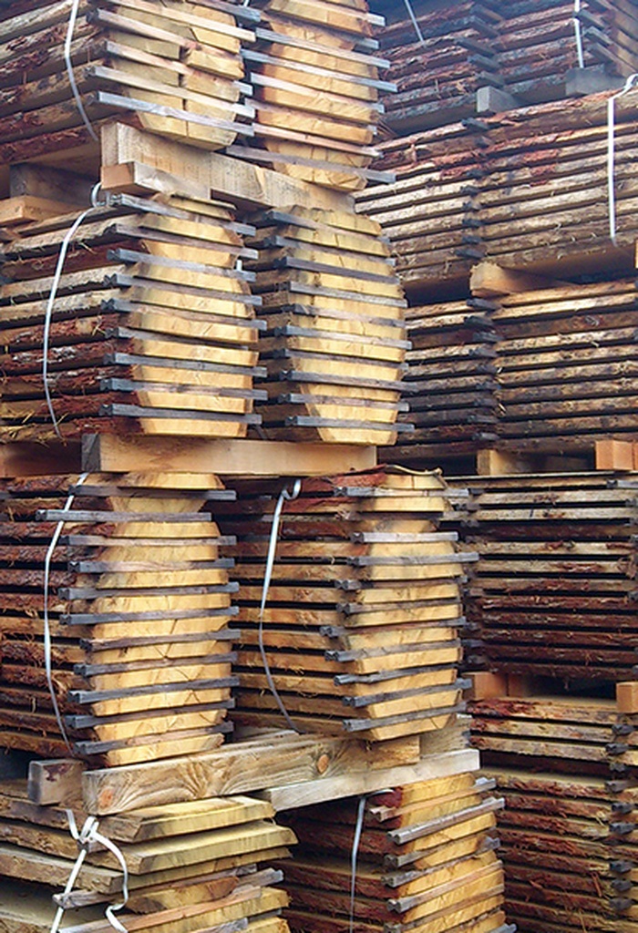

Sciage planches de chêne : largeur maximale pour un séchage réaliste?
Je vais faire des scier des billons de chêne de 40 à 60cm de diamètre.
Je pensais scier des planches dans toutes la largeur, en différentes épaisseurs (27/35/50)
Y a t il es contre indications à cela? Est ce qu'un plateau de 60cm de large va être catastrophique au niveau des déformations pendant le séchage? Est ce que je devrai plutot limiter la largeur pour sortir des planches de 20cm?
Y a t il des proportions entre la largeur et l'épaisseur à conserver? par example : "au delà de 40cm de large, il faut au minimum 50 d'épaisseur pour éviter les déformations" ?
Merci pour vos conseils !

Xxxazerty
Pour un sciage classique en plot, et sauf à en connaitre à l'avance l'usage (ce qui pourrait dans ce cas permettre de faire des pré-débit de largeurs déterminées, et de les sécher sous cette forme), aucune contrainte de largeur.

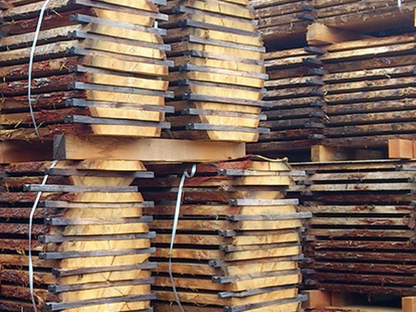

On scie la bille dans toute sa largeur, puis on ré-empile les plateaux obtenus dans l'ordre, en y intercalant des épingles (dans du chêne, surtout pas en chêne !!!) à intervalles réguliers (plus les épaisseurs de plateaux seront fines, plus elle seront rapprochées), et parfaitement superposées et alignées. L'idéal est ensuite de cercler la bille pour limiter la fente des plateaux les plus sujets à ce phénomène (soit au niveau du cœur), ou alors par des agrafes dont se servent les scieurs, avant de faire sécher le tout (en séchage naturel à l’abri dans un local bien ventilé, en respectant la règle communément admise : 1cm par an. Ou alors éventuellement en séchoir).
J'ai généralement lu sylvainlefrancomtois préconiser 60mm, dimension pouvant facilement être refendue à l'épaisseur souhaitée. Tu peux donc tout faire en 60.
Éventuellement, je ne sais pas sir ça se fait, mais je pense que tu peux aussi diminuer l'épaisseur pour les fausses dosses et contre dosses qui seraient plutôt utilisés pour faire des panneaux pris dans des cadres (il sont bien contraints donc tant pis si c'est de la dosse, et en plus, c'est généralement plus joli.
je dirais donc, si tu souhaites différentes épaisseurs :
60 pour du quartier / faux quartier
45 pour de la fausse dosse (et éventuellement 2eme faux quartier si il y a)
27 pour de la contre dosse et dosse

Bonsoir
Si tu ne connais pas la destination de tes planches, tu scies dans une épaisseur la plus polyvalente possible comme par exemple 60 qui peux être rescier plus tard en deux 2x30 soit 27 fini) ou trois (3x17 panneaux) sur l'épaisseur.
Tu peux faire varier tes épaisseurs dans le même plot tout dépend du matériel du scieur afin que celui ci ne perde pas trop de temps, qu'il finira par te facturer
Tu fait scier sur toute la largeur sans difficulté
En revanche une fois scié tu mets ton plot bien à abri des intempéries et soleil et à l'air. Tu disposes des épingles sensiblement tous les mètres et toutes à la verticale de tes plots de support.
Eviter les bâches mais préfère des toles et le top c'est dans un hangar aéré
Elles vont tuilées obligatoirement mais il faut qu'elle restent planes
