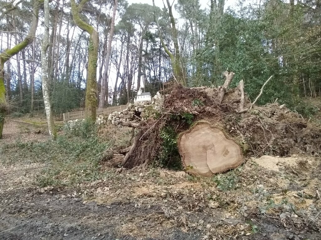

salut les gars...désoler je viens que trop rarement ici, mais j'ai besoin d'un sérieux coup de mains, je vous explique
dans ma commune, il y a un gros chêne qui est tombé suite au coup de vent....environ 1M20 de diamètre...pour environ 150 ou 170 ans environ.... celui-ci a donc vu pas mal de chose. je vais tenter de récupérer une tranche de bois environ 20 cm d'épaisseur si je peut... et noter dessus le cerne qui correspond à une année particulière... date de construction de l'église...39/45...14/18 bref pas mal de chose....
mais exposé en extérieure j'ai peur du vieillissement
je cherche donc un moyen rapide de séchage sans la faire exploser!!
et couler le tout dans un bain de résine epoxy
ou la couler dans la résine même vert si possible.
mais la j'avoue j'en sais absolument rien!!!
je cherche aussi des exemple si il y en as....
aider moi s'il vous plait!!
bon maintenant je vais tenter de mettre une photo....
