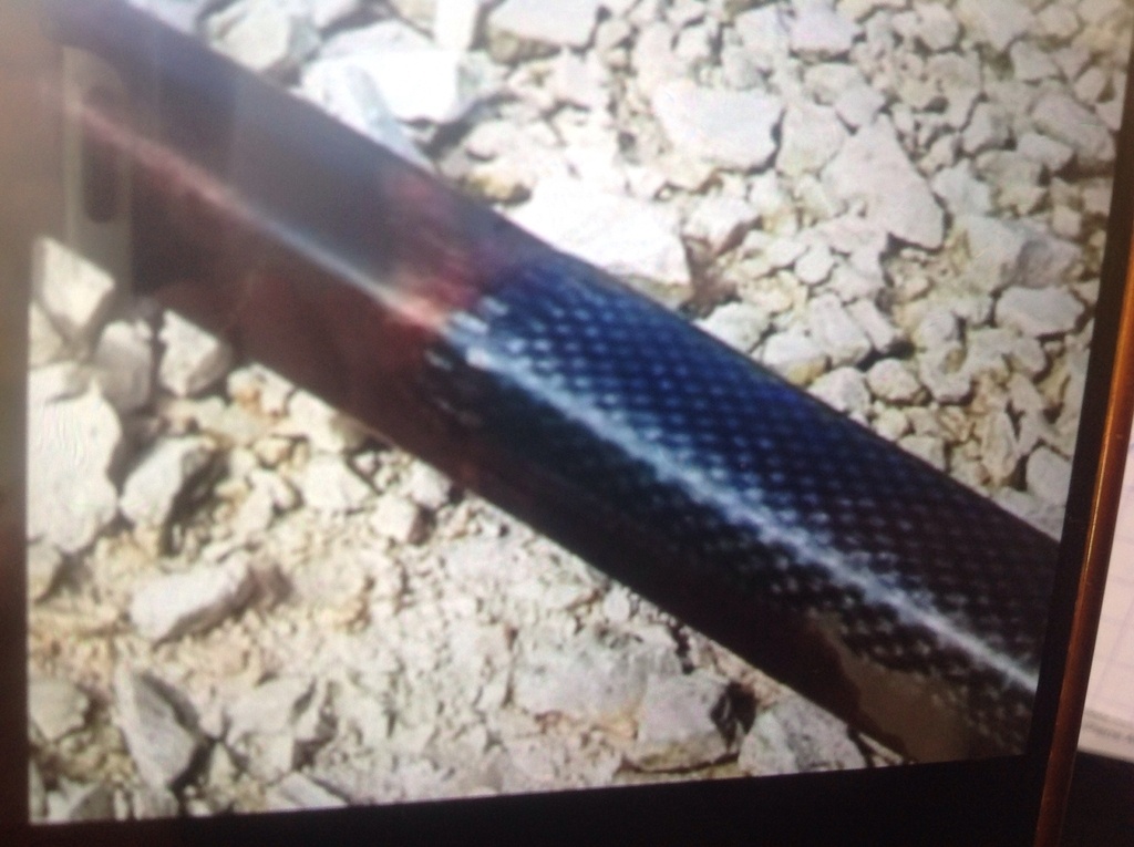

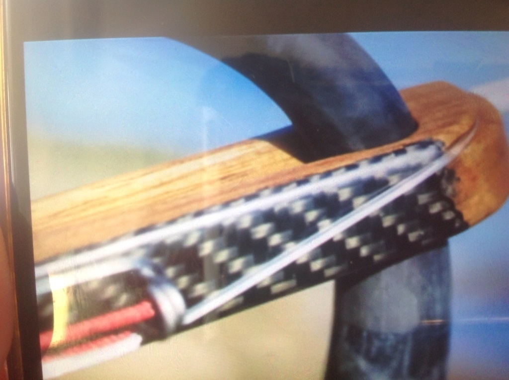

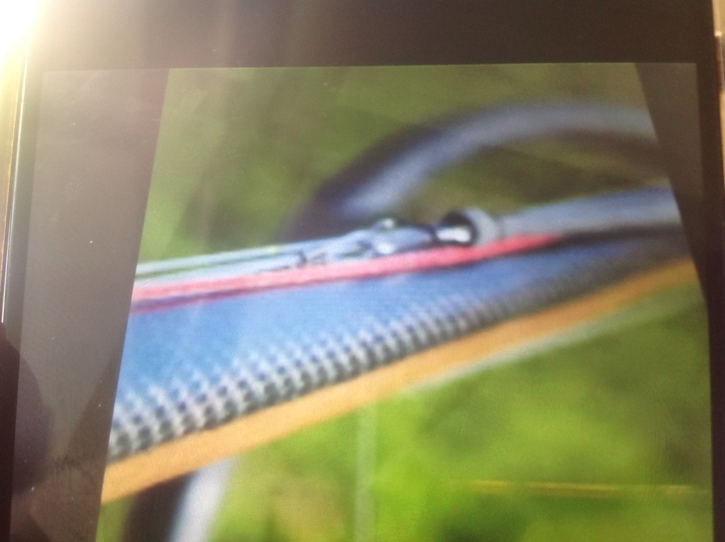

Je fabrique des harpon en bois pour la chasse sous marine et je souhaiterais faire un placage carbone ( essayer et tester) , comme du covering,drapage carbone.
Me faut il absolument une pompe à vide pour cela?
Ou bien est ce que cela peut suffire:
roarockit.eu/s...ui/valve-offset
C'est pour la fabrication de skateboard , Il donne en terme de force 1kg/cm2 mais je sais pas ce que ça donne en rapport avec une pompe à vide ..
je vous mets quelques photos de mes idées .
Merci à vous
