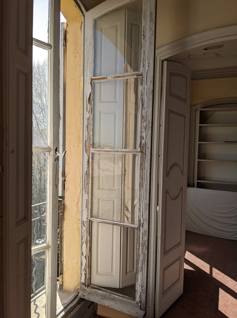

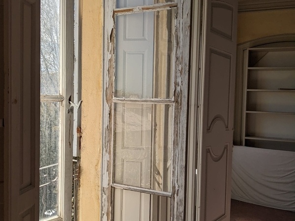

Quel est le joint traditionnel des fenêtres en bois anciennes?
je dois restaurer de vielles fenêtres avec: pâte à bois poncage,peinture. Il y a par endroit des vitre cassées et féllées
J'ai plusieurs questions
  • Quel est traditionnellement le joint qui lie le verre au bois? Il y a des petites pointes qui tiennent le verre et un espèce de joint ciment blanc " je n'ai pas de photo de détail".
  • Qu'est-ce qu'on utilise maintenant?
  • Des conseils généraux sur la réstauration de fenêtres comme çà?
Aussi je dois chiffrer ca je n'ai pas une grande idée mais sicèrement j'ai déja retapé des portes etc ca prend un bon bout de temps et de patience... ce sont des fenêtres de 2M70 de haut. Des retours par rapport à ça?
Valentin
