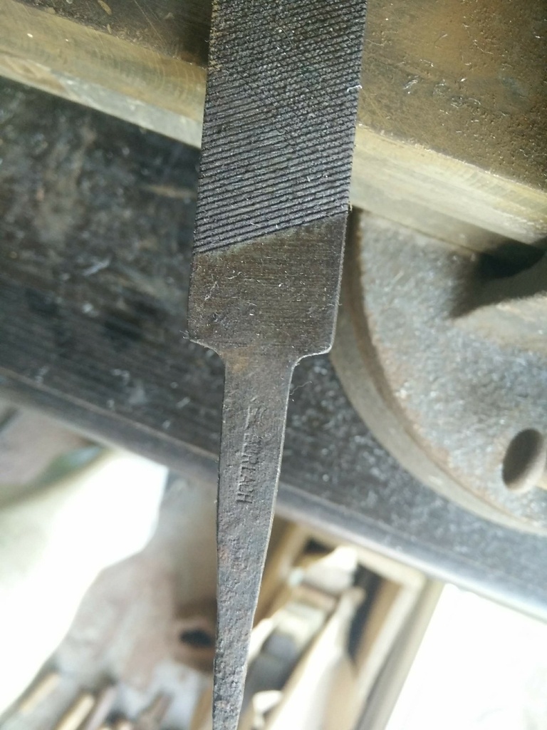

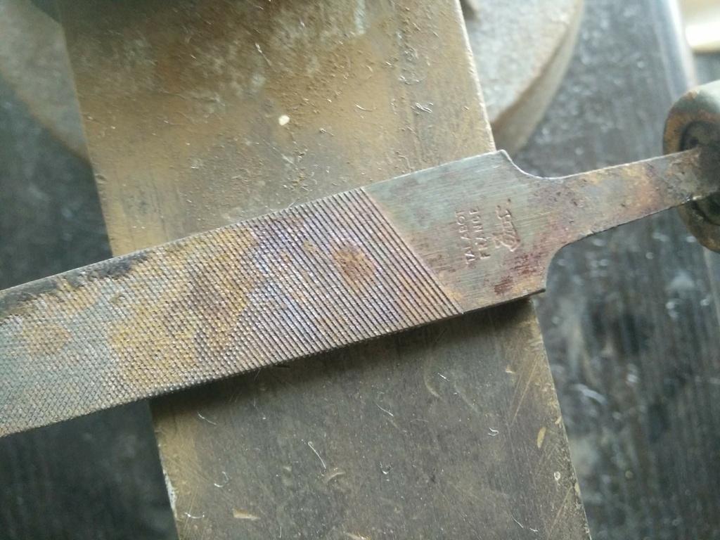

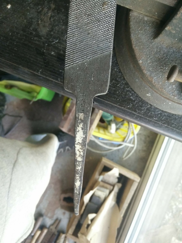

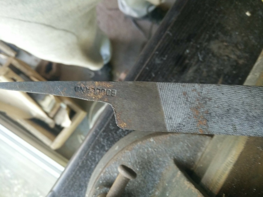

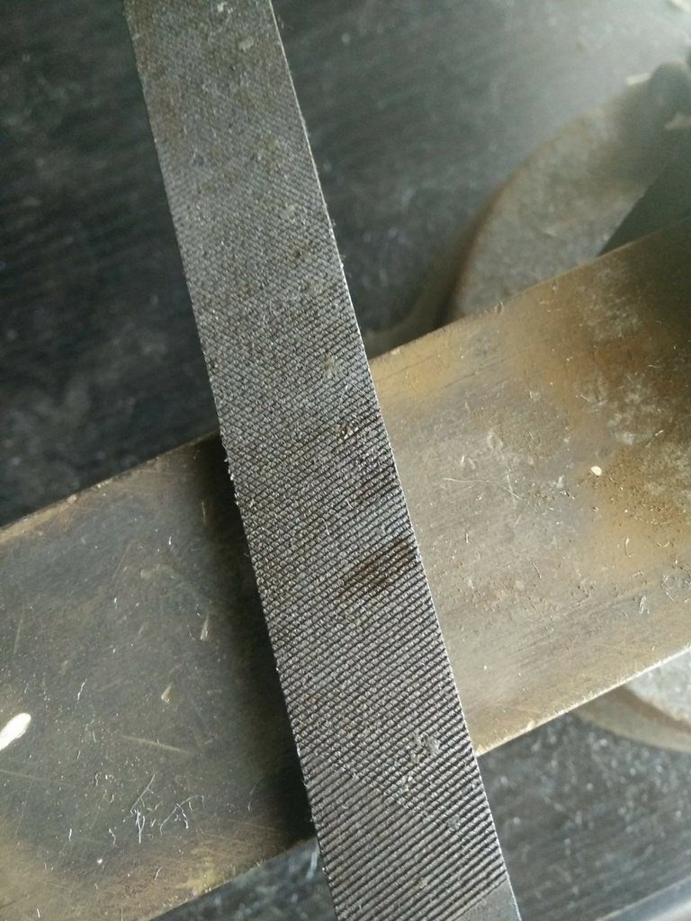

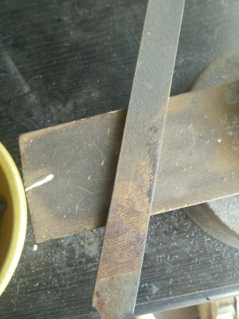

Je viens de récupérer un lot de lime métallique.
Je n'ai pas réussi à trouver des informations à propos de leur entretien.
Certaines sont un peu rouillées, d'autres paraissent grasses.
Je n'arrive à savoir comment en tirer le meilleur et les entretenir.
1/ Comment est-ce que vous entretenez vos limes ?
2/ Avez-vous une méthode pour tester leur état ?
Celles que j'ai mises au vinaigre rouillent à nouveau à vitesse grand V.
J'ai lu par ailleurs qu'il ne fallait pas les graisser.
3/ J'ai prévu d'investir dans une carde. Avez-vous une référence à recommander ?
4/ Avez-vous une référence (site, livre) à recommander sur le sujet ?
En vous remerciant par avance :)
