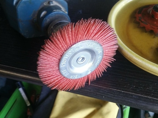

  • Brosse nylon sur perceuse filaire comme ça.

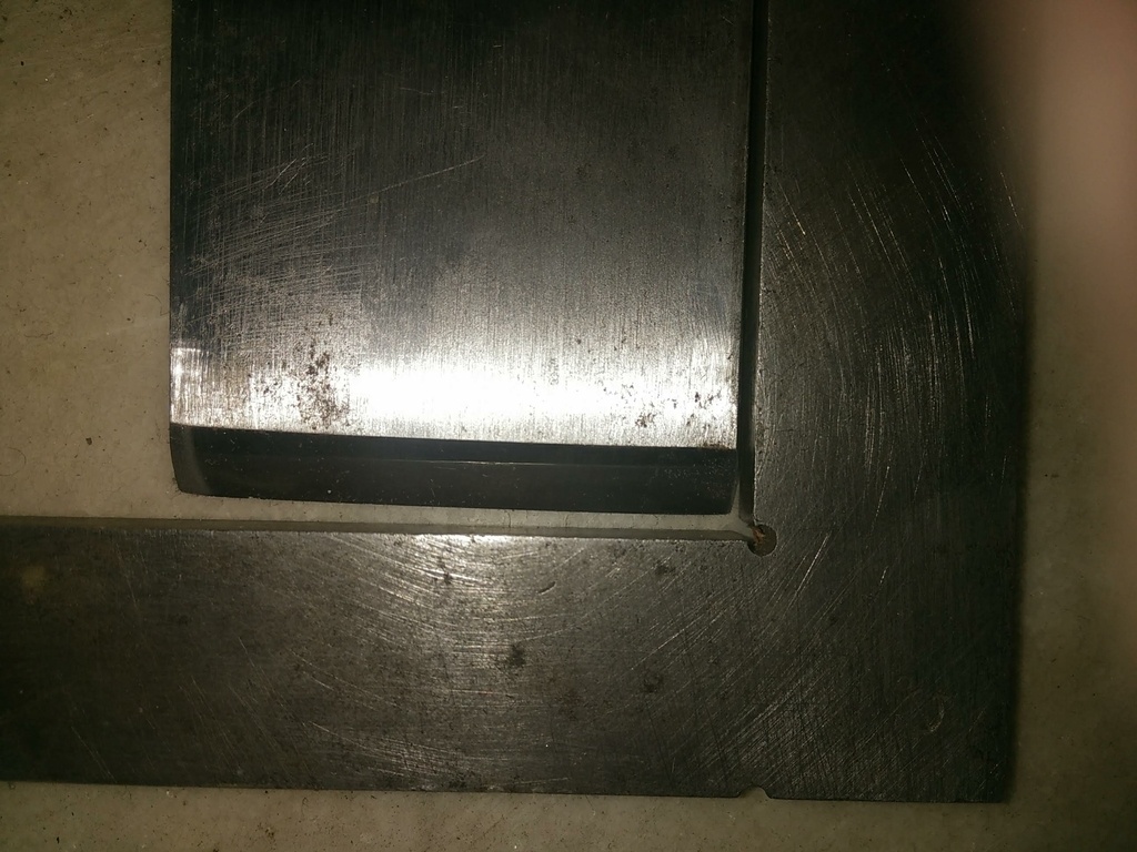

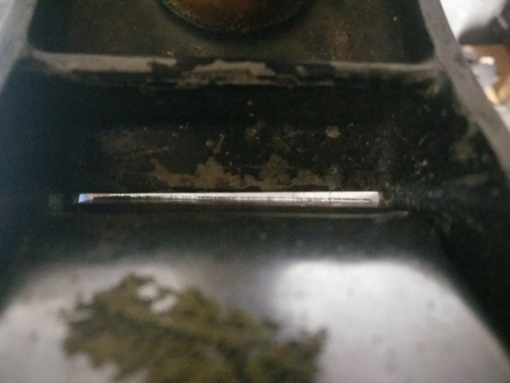

1/ Un des fers est encore de traviole malgré un passage au Veritas sur une pierre 220. Comment le rectifier ?

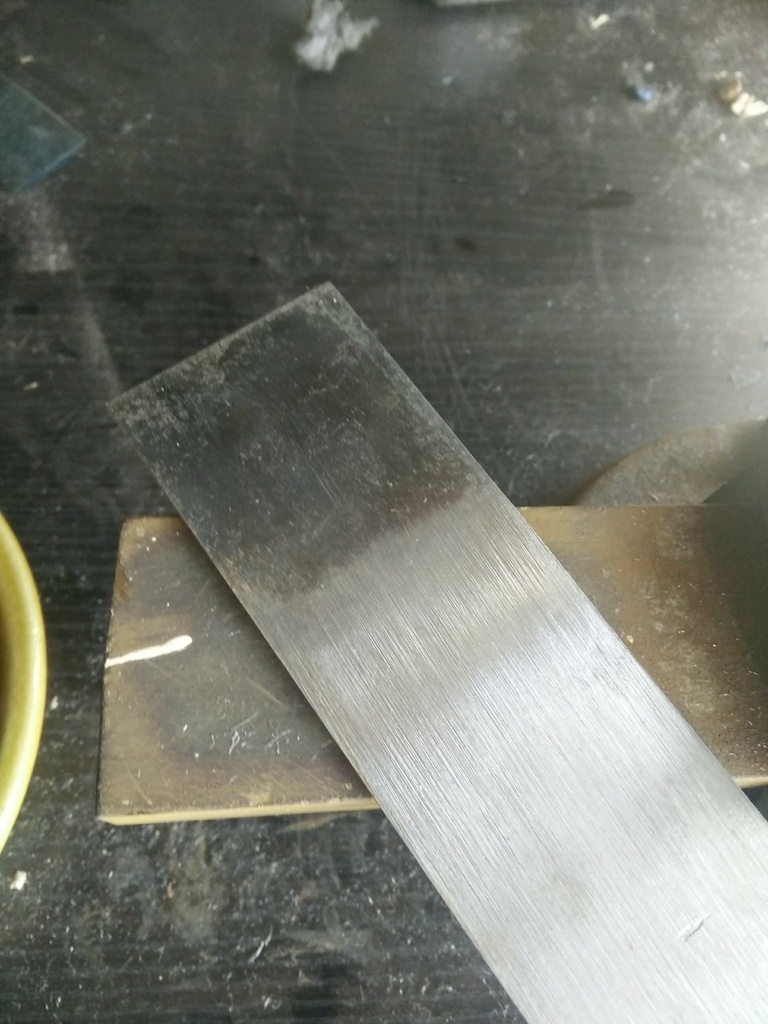

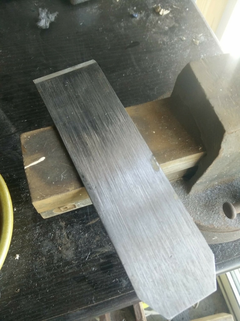

2/ J'ai toute une collection de fers (54 et 52) que j'ai dérouillé. On voit bien bien le laminage de l'acier. Est-ce qu'il y a une issue possible pour ces fers ?

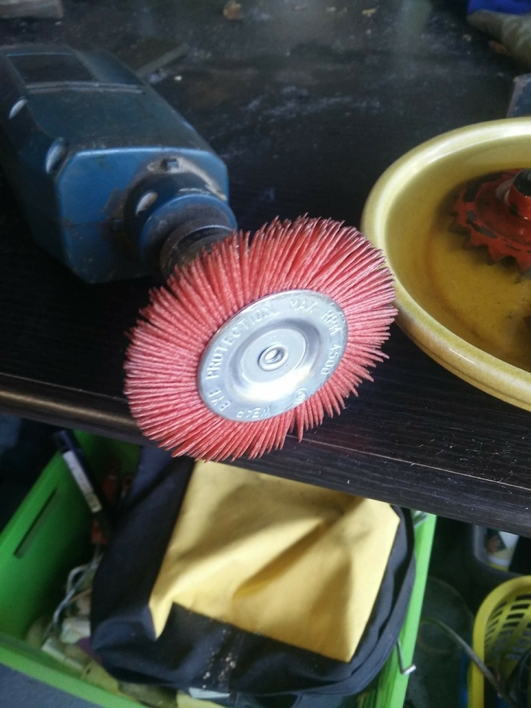

3/ Quel est votre avis sur l'agressivité de la brosse nylon ? Risque de détrempage des tranchants ?

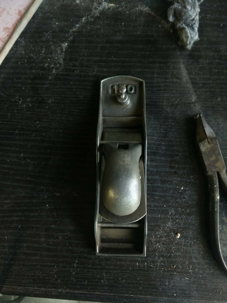

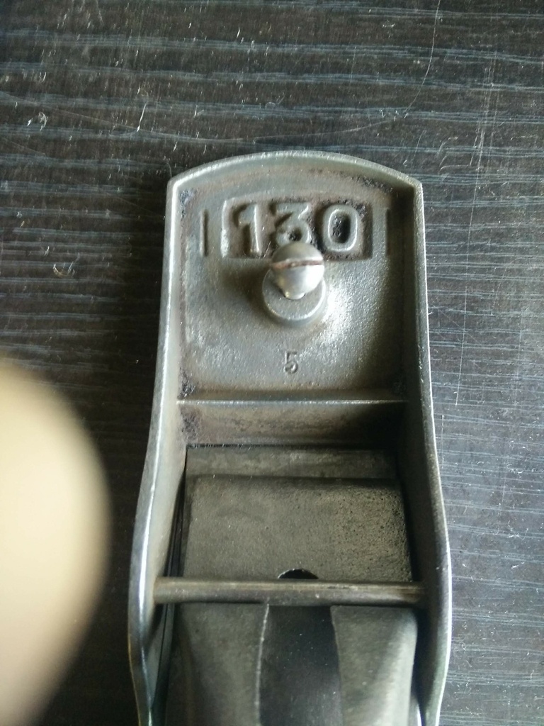

6/ Par curiosité, sauriez-vous identifier ce rabot 130 ? J'ai vu qu'il y avait (au moins) des Darex et des Stanley. Il n'y a aucune race d'indiquée sur le mien.

1/ Je vois pas spécialement l'intérêt de reprendre ton fer de traviole. Il y a un levier pour régler l'inclinaison de la lame sur les rabots d'établi. Mais sinon au touret, a main levée.

6/ ca doit être un darex

1/ Je vais essayer de le reprendre. En manipulant le levier, je mets soit le fer parallèle à la lumière et il sort bien plus d'un côté que de l'autre. Soit je le fais sortir également et il est quasiment en contact avec la lumière. A moins que je sois passé à travers d'autre chose (ce qui est tout à fait possible).

Bonjour , c est un darex 130 ? TRENTE SIX SEB a fait une restauration
Ainek
Ca y ressemble mais pas complètement. Peut être une année de production différente.

1) Tu es sûr que ton fer n'a pas bougé lors de l'affutage? Parce que la réponse qui me vient est: 'Affute le fer d’équerre.'

3) Pas trop de risque de detrempage si tu refroidis le fer régulièrement mais je ne vois pas vraiment ce que tu veux faire avec la brosse nylon non plus.

6) Je dirais ni stanley ni darex. J'ai trouvé qu'une seule photo d'un modele similaire mais pas plus d'info que ça sur le site.

1/ J'en suis encore au début de mes affutages, c'est possible que le fer ait bougé. J'ai plus qu'à remettre un peu d'huile de coude. Je n'ai pas l'impression que le fer soit creux, il n'y avait rien de particulier en m'occupant de la planche.
3/ La brosse nylon je l'utilise après le bain d'électrolyse pour évacuer ce qui reste et retrouver l'acier, ça va plus vite que d'utiliser directement la laine. Ca chauffe un peu, je peux toujours saisir la pièce à la main. Ce qui me questionne ce sont les étincelles qui volent de temps à autre.

1) Le secret avec le guide veritas c'est de ne pas appuyer sur le fer pendant l'affutage, sinon il a tendance à bouger. Et en fait, il ne faut pas appuyer outre mesure du tout en réalité.

3) Les étincelles ne sont pas très grave, tu verrais quand on affute sur touret! Si tu sens que ça chauffe un peu, hésite pas à plonger le fer dans l'eau régulièrement, comme ça tu ne prends pas de risques.
Quand j’enlève de l'oxydation, je passe à la brosse laiton sur perceuse. Ça marche pas mal et ça doit aller plus vite qu'avec la nylon sans creuser.

1/ Ah !! J'ai pas dû bien regardé le bonhomme qui m'a montré le matériel. J'ai effectivement mis de la pression sur le fer.
2/ Ce sont d'autres fers de rabots, ceux qui sont en photo en dessous de la photo. Ils étaient sacrément rouillés quand je les ai récupéré. En les dérouillant, ils sont tous pleins de stries sauf là où se trouve l'acier dur. Est-ce qu'ils peuvent être utilisés malgré ces stries. Est-ce judicieux que je dépense de l'énergie à les poncer jusqu'à retrouver une surface bien plane ?
3/ Ok pour la brosse laiton, j'essaierai la prochaine fois. J'avais tendance à croire que tout ce qui est métallique était agressif, j'ai peut-être pas essayé les bons produits !!
