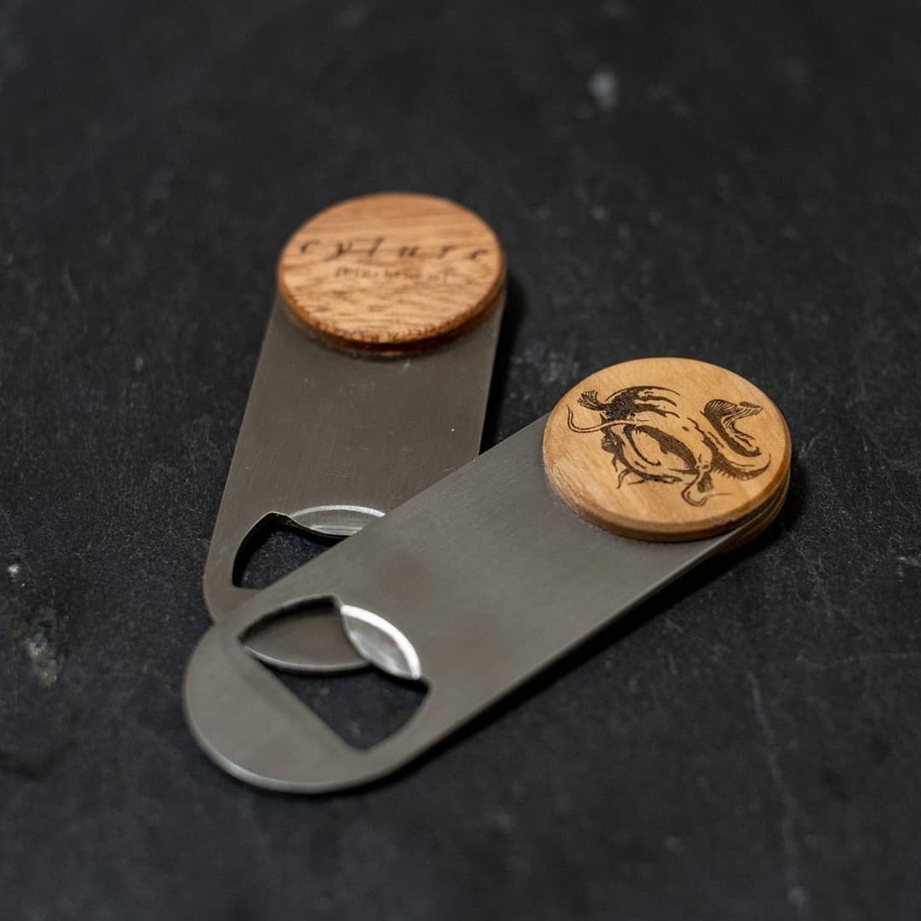

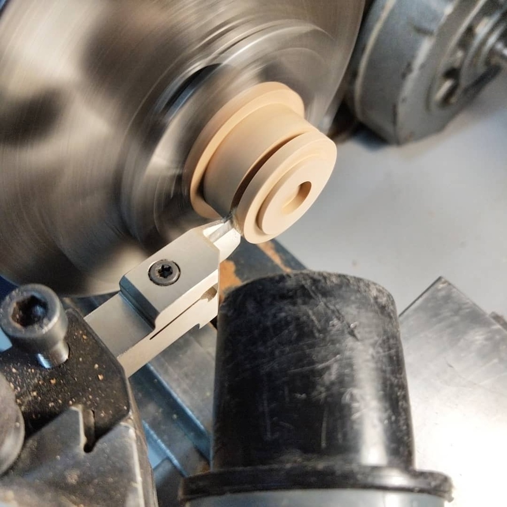

Ah et par contre dans les questions con, pourquoi est-ce qu'il n'existe pas de chariots croisés avec porte outil sur les tours à bois ?! Je sais bien qu'on parle là de matériel de mécano mais c'est fort pratique quand on doit tourner des bricoles de manière relativement précise. Genre ce week-end j'ai tourné des palets que j'ai monté sur des décapsuleurs, à la main ça aurait été poins évident je pense.

Si ça existe chez Hager.
Pour faire ce genre de petites pièces, il y a le mandrin de Thomas Haeckel.
