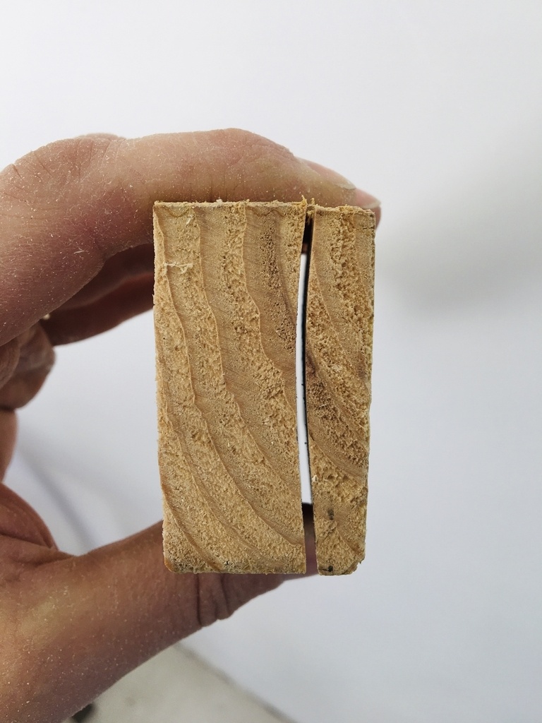

Bonjour les veinards du bricolage réussi... je vous confie ma frustration de ce week-end:
Sur ma scie à ruban Inca Euro 260 1ch et avec une lame trempée presque neuve (16mm 4tpi) à priori bien positionnée et bien tendue, j’ai tenté de déligner un tasseau de 50 mm de haut.

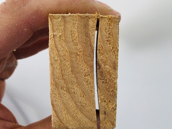

Or le trait est complètement barriqué!
Voir photo
J’ai remarqué que la lame semble « refuser » la coupe lorsque je présente le premier millimètre de bois: elle cherche à aller à droite ou à gauche... J’en déduis que la lame ne coupe pas comme elle devrait.
Est-ce la tension? L’affutage? Le nombre de dents? Le style des dents?
Moi qui rêvait de me découper des planchettes c’est raté...
J’ai fait réaffuté deux autres lames d’ici mardi, je verrai si c’est mieux.
De votre côté, conseillez-vous les lames trempées?

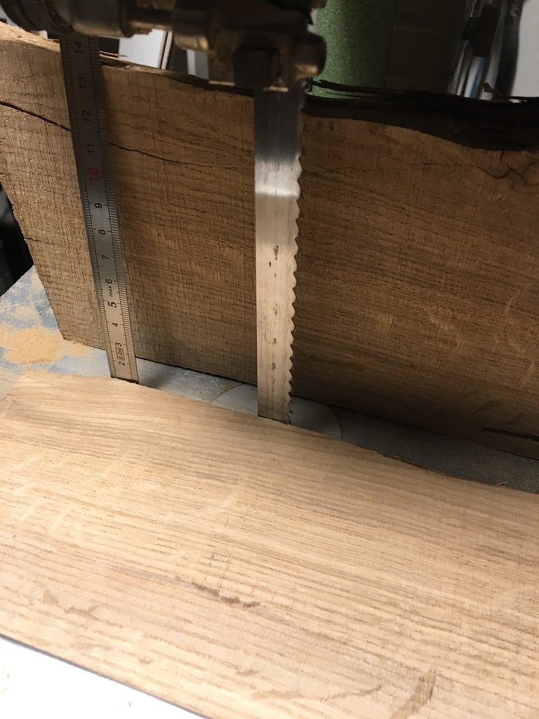

une lame qui n est pas adapté a se travail il aurait fallu nous mettre un photo de votre lame avec un metre a coté pour voir le type et la mesure de la denture
andrefy
y'a au moins une partie de la description : lame de 16, 4tpi.😉

Je possède une INKA et j'ai coupé une planchette en deux le WE dernier avec une lame de 16 et c'était nickel. Je pense que cela vient de la tension de la lame. Le guide supérieur de la lame était-il descendu au plus près de ta pièce de bois ?

très souvent les lames qui divaguent de droite à gauche c'est dû à un trop grand avoyage, la partie centrale de la lame ne coupe pas? Essaie de rabattre une dent toute les 10 ou 12 dents au centre pour nettoyer le milieu de la voie, tends bien la lame et ça devrait le faire. Très souvent les lames du commerce sont trop avoyées.

Je me suis battu avec le même problème avec 2 lames neuves, jusqu'à ce que mon père, 90 ans, arrive et me dise que ma lame n'était pas assez tendue. Pourtant, je l'avais bien mise au trait repère d'usine, avec la lame d'origine (metabo 361).
Bon, il a tendu la lame lui même et je l'ai regardé faire avec angoisse (il n'y est pas allé de main morte), persuadé que ma lame allait casser dès les premiers tours.
Depuis qu'il est passé, ça marche nickel...
Au final, il ne l'a pas tendue comme un bourrin. Et j'ai refait les réglages de repère de tension de la metabo.
Bref, ce que j'ai compris : tension de lame, guides bien réglés et guide supérieur proche de la partie supérieure de la pièce à découper
Yvan31

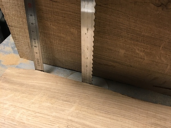

CQFD, j’ai fait affûter la lame pour 12€ et je peux maintenant scier 13 cm de chêne sans effort.
Les guides : assez proche sans toucher

Je ne vois qu'une chose et encore que ... . Il y a une force qui s'exerce sur le flanc de la lame et il n'y a rien pour contrecarrer l'effort.D'ou ma question les guides latéraux de la lame sont ils bien positionnés tant au dessus qu'au dessous de la table. J'essayerais des sections de bois plus large pour voir ce qu'il se passe.J'ai jamais eu cela même avec une lame dont la voie était écrasée ou une lame émoussée. Autre supposition la lame passe t'elle bien entre les guides tant au dessus qu'au dessous de la table.C'est quant même bizarre ce trait de coupe!

michel80
Bonjour à tous
Affûtage et tension de lame
La lame doit avalé le bois façon de parler
Tu ne dois pas pousser dessus
