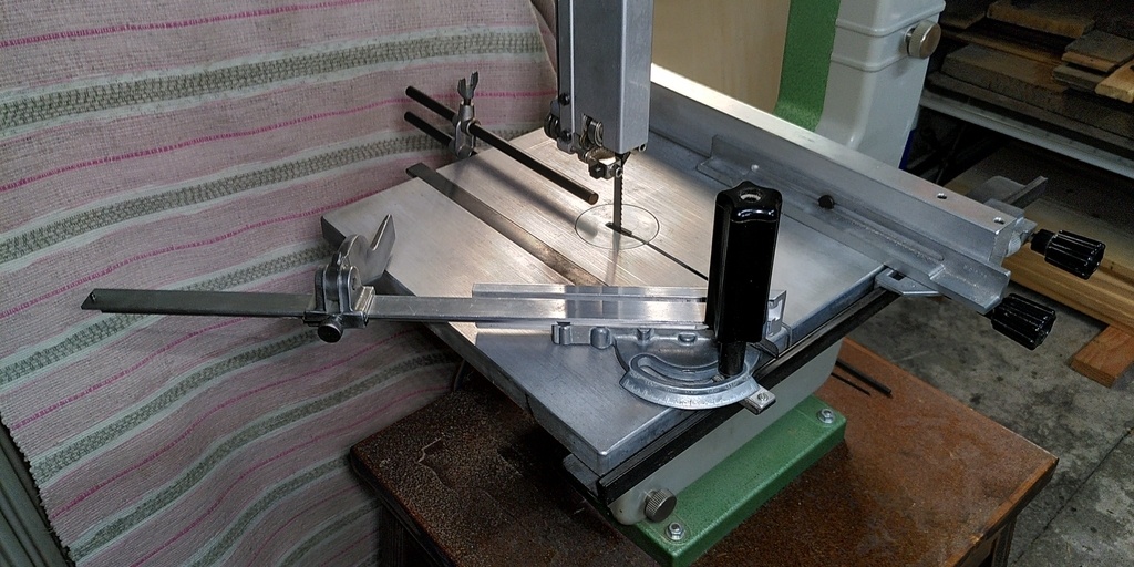

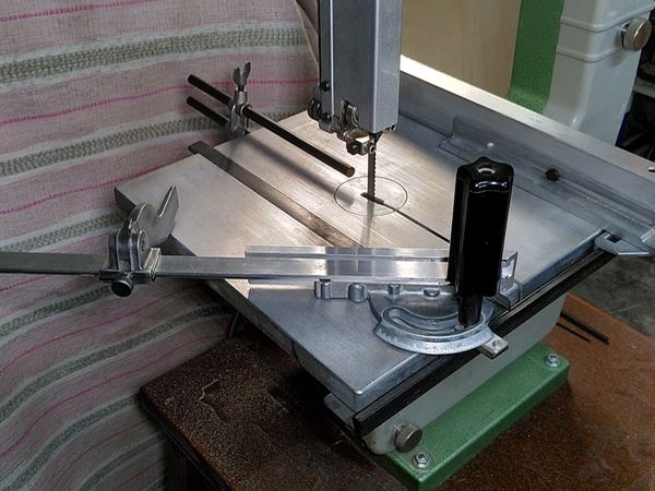

Inca Euro 260 année 1980, type 342.186.04, moteur Leroy-Somer 0.45 kW, 220 V,
Je possède les guides d'origine suivants :
  • longitudinal avec micro-réglage et guide d'appui ras de table
  • angulaire avec poignée de guidage, prolongateur et butée
  • butée de profondeur pour tenon
  • guide pour découpe circulaire

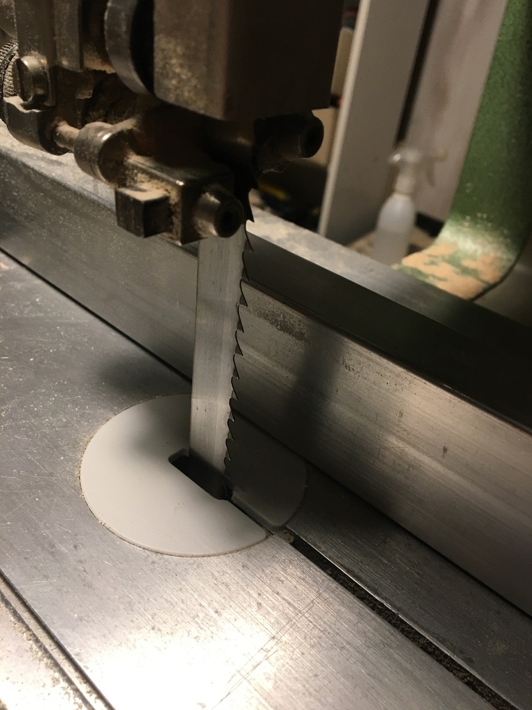

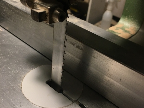

    Lame 10 mm pas 4 mm 6 tpi
    Petites découpes précises.

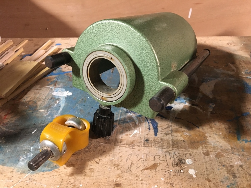

J'ai une perceuse de 1cv monté sur l'arbre via un accouplement élastique. Ça marche pas mal, avec une lame neuve je coupe facile du 10cm (voire 15cm) d'épais, mais dans cette configuration l'affutage des ruban ne dure pas forcement longtemps
Quand je l'ai acheté je trouvais que c'était archaïque la perceuse mais c'est vrai que bah je ne me sers que très rarement de ma perceuse 1cv, et en plus c'est facile a remplacer pour pas cher, donc l'un dans l'autre c'est peut etre le mieux

Merci benjams ! J’avais le même montage mais je suis passé par une transmission courroie grâce au socle en bois livré avec les Inca qui est parfait pour ça. D’ailleurs si cela intéresse quelqu’un j’ai la pièce d’origine qui permet la mise en place de la perceuse.

Bonjour avec une lame 6-4tpi bien réglée on a pas trop de difficultés à scier droit assez vite. Je rescie aussi fréquemment, dès qu'il y a plus que quelques mm à enlever, c'est plus rapide que de transformer 10mm en copeaux et quand la lame est affûtée ça coupe comme du beurre.
Sinon j'ai des lames étroites pour chantourner mais je m'en sers peu...
