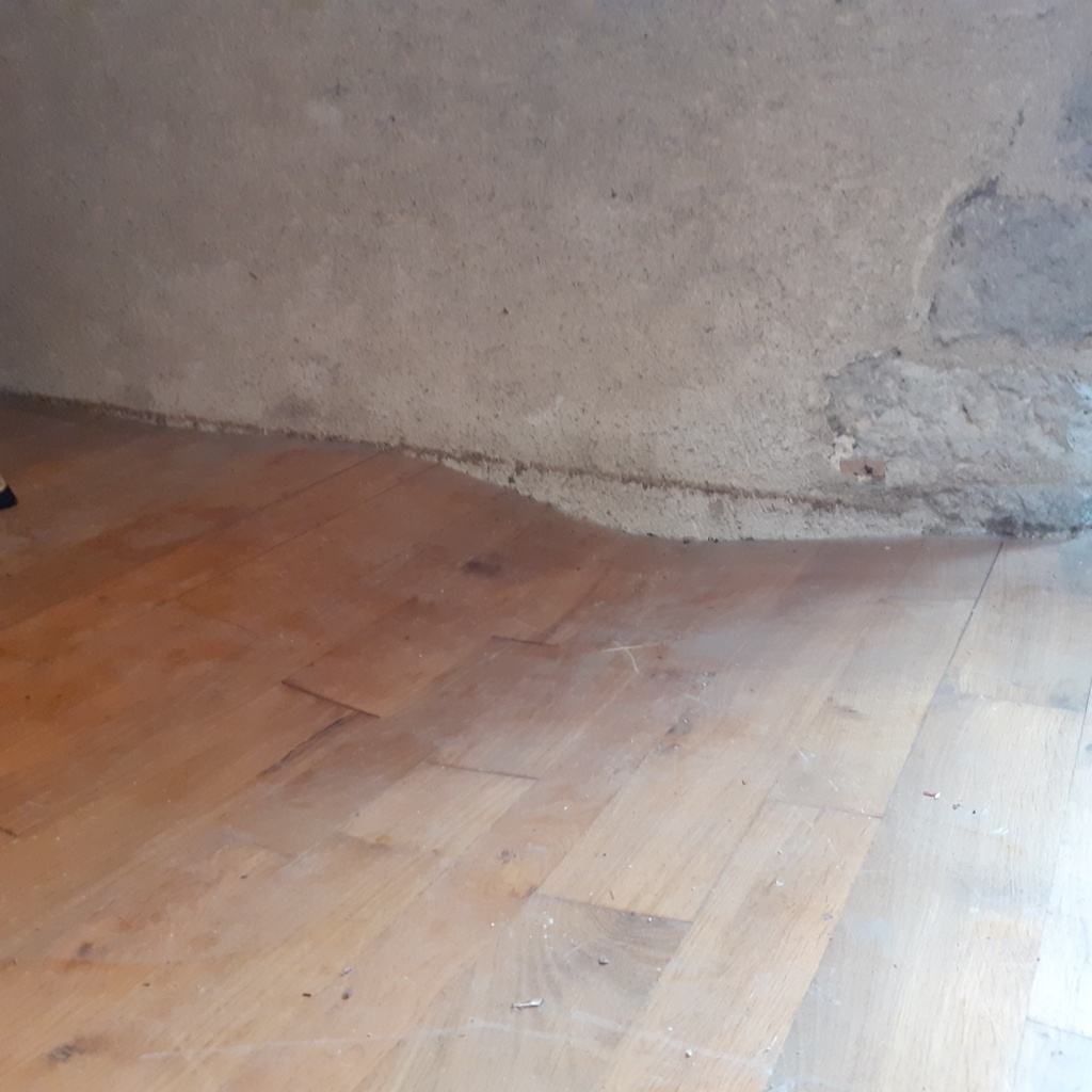

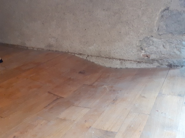

Dans le cadre de travaux de rénovation je suis confronté à ce problème sur un parquet en RDC. Parquet massif cloué sur lambourdes posées sur terre battue.
Il présente un affaissement d'environ 5 cm sur la partie la plus touchée et entre 1 ou 2 cm sur deux parties avant et après cet affaissement mais uniquement sur cette partie de la pièce côté mur donnant sur l'extérieur.
Je pense que plusieurs lambourdes sont pourries, bouffées, disparues.... une faille c'est peut-être ouverte à cette endroit...
Je me pose la question "d'ouvrir" le parquet en retirant quelques lame à la circulaire et voir la surprise.
Avez-vous une idée, des conseils, un retour d'expérience sur ce type de problème... et une idée de type de réparation.
Merci.
Quand c'est comme ça, les autres lambourdes ne valent pas plus cher !
Il faut démonter proprement le parquet, en numérotant les rangs, et on recommence !
De nos jours, on creuse et on coule un béton , ensuite on peu reposer sur lambourdes le plancher !
A condition que cela vaille le coup !
+1, on dépose tout dans l'ordre et on vérifie qu'il ne se passe rien de grave dessous.
Probablement un délitement en bonne et due forme.
Effectivement dans le meilleur des cas c'est juste les lambourdes dans le pire un problème avec le terrain (affaissement, stagnation d'eau...) dans tous les cas il faut déposer et régler le problème partout

Pret pour un beau puzzle et de belles surprises certainement.
lattellu
Salut, je pense que ta solution de démonter est la meilleur , tu peu toujours essayer de " bricolé" le sujet , mais sans savoir le pourquoi du comment ça sera reculer pour mieux sauter
