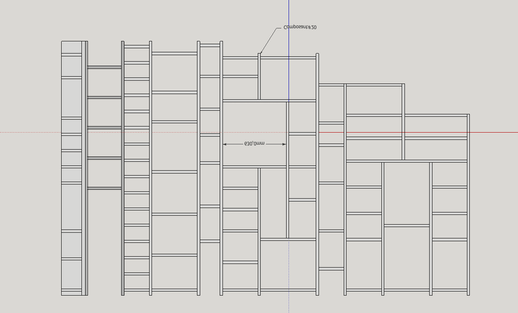

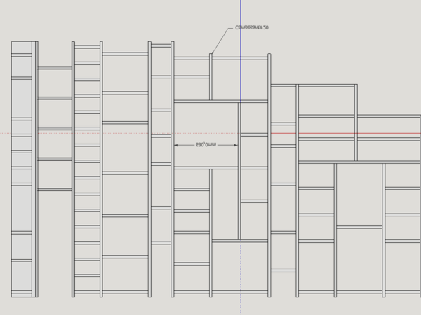

Comme beaucoup ici je suis un fidèle utilisateur de SketchUp 2017. Seulement depuis la mise à jour de Mac OS Big Sur j'ai un problème que je n'arrive pas à résoudre et qui m'embête beaucoup : les cotations et textes s'affichent à l'envers en effet miroir.
J'ai eu beau chercher dans les paramètres ou faire une recherche google, je ne trouve pas de solutions ... d'autres partis vous rencontrent ce problème ?

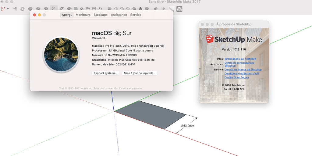

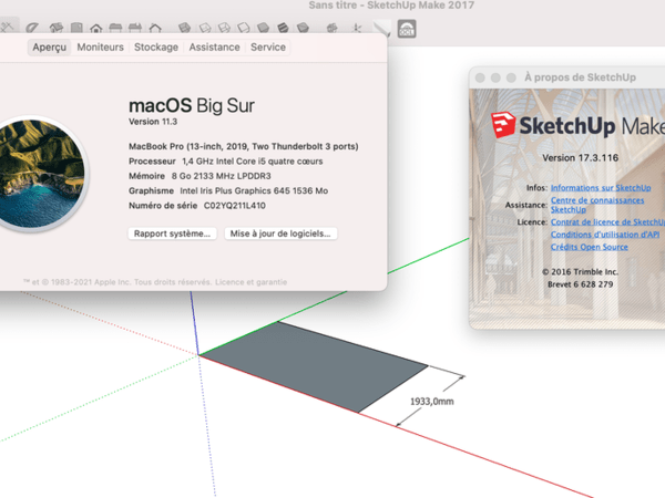

Séverine
Pour ma part, je n'ai pas le soucis.
J'ai bien la version 17.3.116 d'installer. N'ayant pas encore mis à jour la version 11.3 de Big Sur, j'ai testé pour constater que je n'avais pas de soucis avec les cotations.
Puis j'ai mis à jour Big Sur avec la version 11.3.
J'ai testé la cotation sur un nouveau projet Sketchup et aucun soucis (Voir capture d'écran jointe).
Bref, c'est très surprenant que certains aient le soucis et d'autres non, pour, à priori des versions identiques.
Y'a forcément un truc.
Une première question : Avais-tu déjà la version 17.3.116 de Sketchup avant de mettre à jour Big Sur ?
