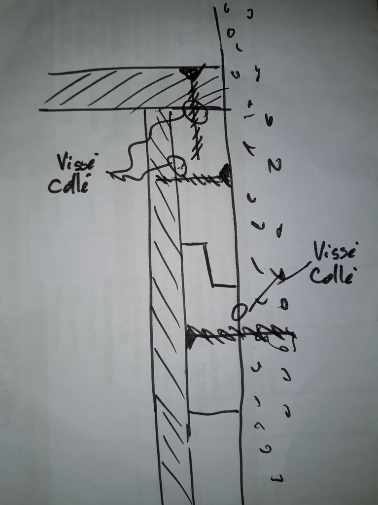

Xxxazerty
etiennedesthuilliers est un garçon prudent, et il a bien raison !
Pour une telle longueur de meuble, fixée sur une cloison placo, oubliez les fixations ponctuelles, même si vous trouvez les rails.
Privilégiez une lisse en panneau (CP par exemple) suffisamment large, qui sera collé en plein sur le placo (et réglée en hauteur et de niveau, bien sûr).
Cette fois, vous vissez cette lisse en plus du collage, par chevillages ainsi que dans les rails.
Ainsi, vous avez une fixation continue, d'un seul tenant et rigide, qui répartit le poids sur toute la longueur de la cloison, plutôt que des points de fixation indépendants les uns des autres.
Ensuite, vous y fixez vos éléments de mobilier, au dos desquels aura été prévue une réservation d'épaisseur équivalente ou supérieure à celle de la lisse.

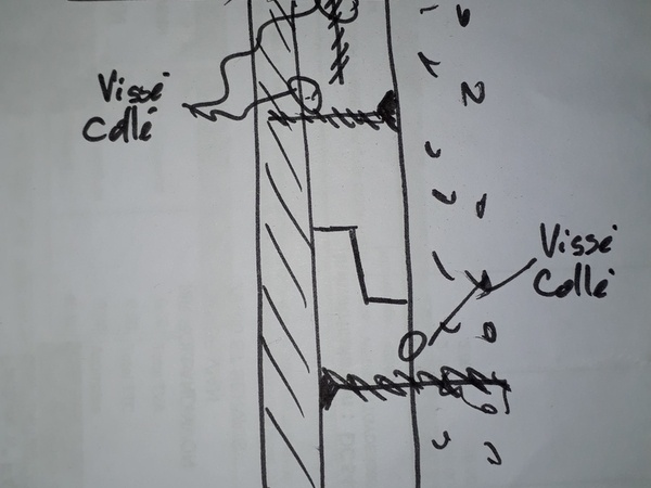

Éventuellement, vous pouvez avoir recours à deux lisses usinées en forme de clés de dévetissement (oui, ce que les néo newbies menuisiers bricolos qui se pensent modernes branchés high-tech, etc appellent des """""French cleats"""""). Ben désolé pour eux, mais ce dispositif et cette technique existait bien avant que les amerloques jugent utile de lui trouver une appellation à la con... et les néo machin (comme dit plus haut) français de nous l'importer ! 😐😯😀😆😂
Avec ce genre de système, vous fixez la clé murale de la même manière que décrit plus haut, puis vous venez juste accrocher votre meuble par dessus.
(Voir représentation ci-dessous. Faites pas gaffe aux proportions, j'ai fais ça vite 😜)

executionbois
Je fais exactement comme ca depuis mon apprentissage avec la forme de clé que tu dessine et pas seulement a 45° que je réserve plus aux charges légères,
pris sur la longueur du meuble avec collage préalable je n'est jamais eu aucun litige. j'aime bien ton analyse.🤓😁
Olivier Vernhettes
Merci Yvon Rolland pour la version française de la french cleat.
