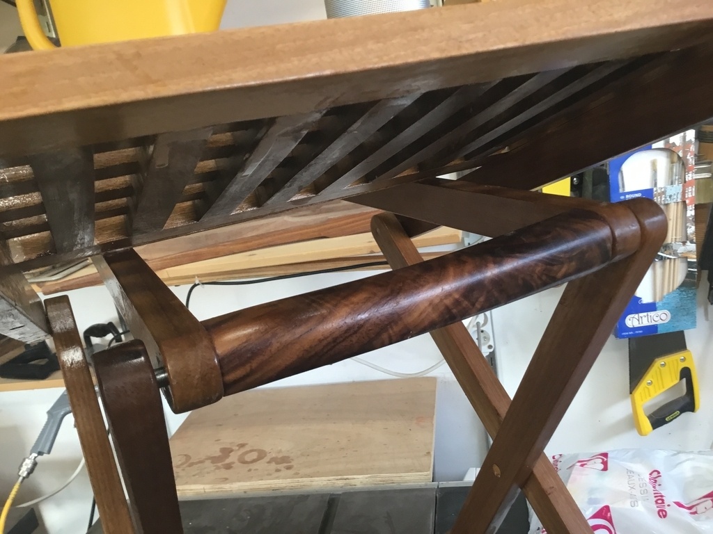

Le noyer absolument, rechercher une zone bien figuré en frottant avec un peu d’alcool. Ensuite uniquement de l’huile cire de temps en temps - c’est pour la vie.
Voici une poignée pour une petite desserte pliable en noyer.
( ne pas utiliser l’aubère qui est moins ou pas du tout figuré)

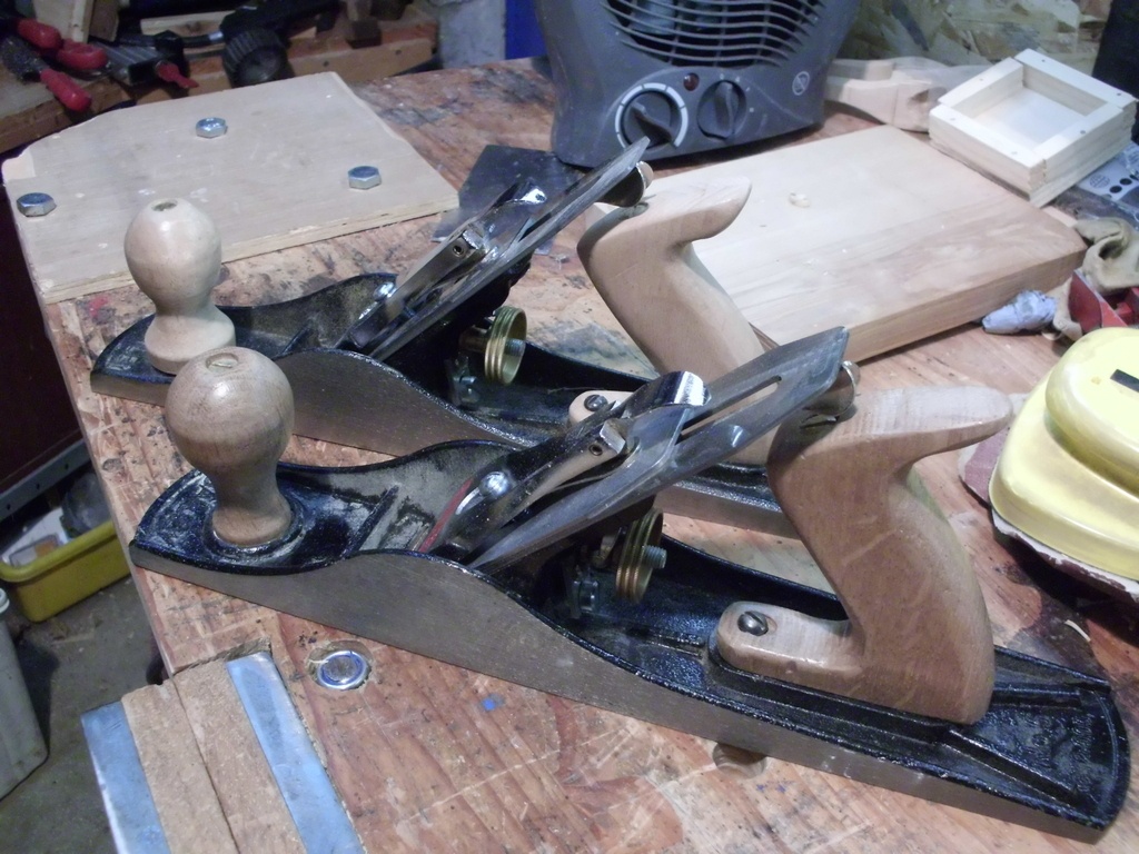

J'ai refais les miens, un en hêtre et l'autre en chêne, alors le noyer sans souci.
Le reste c'est juste pour le plaisir de l'œil, d'ailleurs comme on en parle je dois avoir un bout de bois de rose qui traine, je vais peut-être ressortir mes rapes...😜
