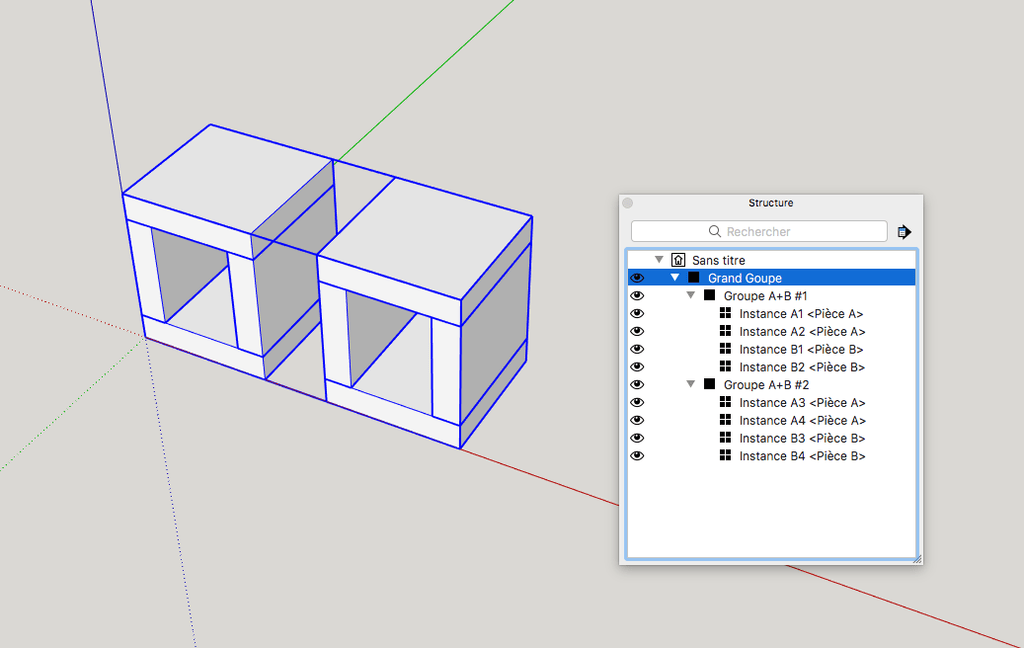

Le nom d'instance de la pièce elle même, oui. Mais le nom d'instance d'un des groupes/composant parent dans l'arborescence, non.

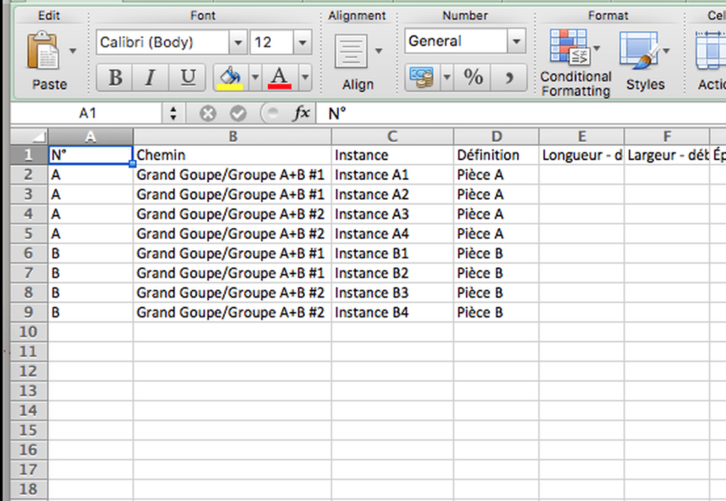

En fait, ce que tu cherches est plutôt de rendre visible le "chemin". Comme il est déjà visible dans l'export CSV de la liste des instances.
Exemple :
Mais, ce que tu désires est à mes yeux impossible a avoir dans la fiche de débit, parce que là, le but est justement de regrouper les pièces de même définition. Donc, par nature se mélangent des pièces avec des chemins dans l'arborescence du modèle qui sont différents.
Pour les étiquettes, y a peut-être un truc à jouer en ajoutant un champ "chemin". Faudra que je regarde la possibilité de ça.

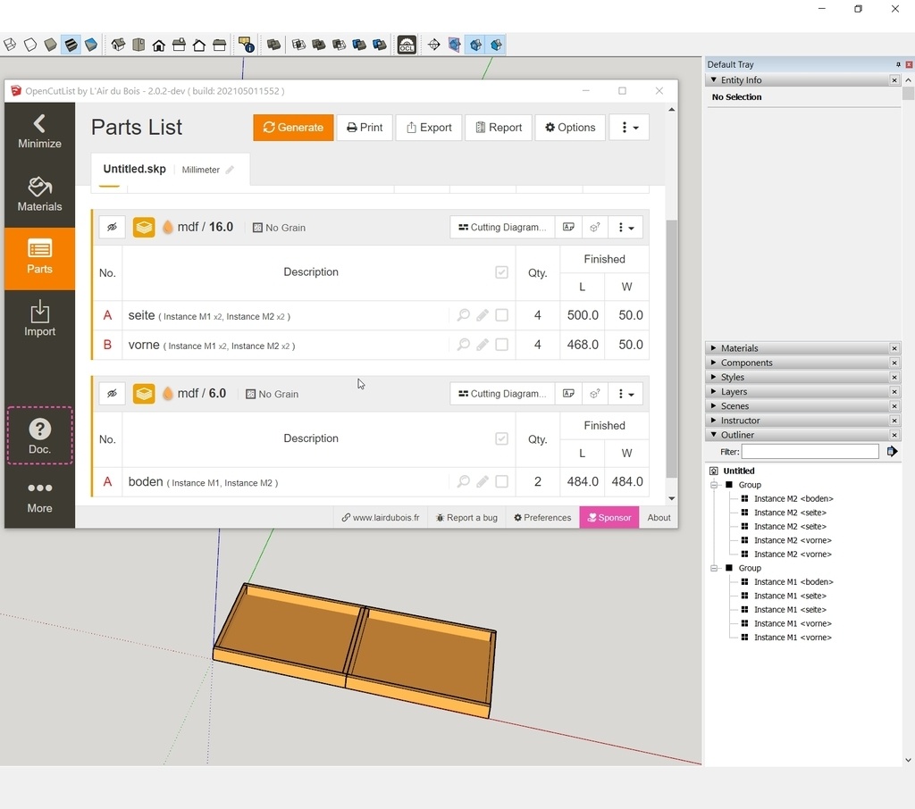

Bonjour Dominique,
Rien n'empêche de donner le même nom d'instance à toutes les pièces d'une armoire, ainsi nom de la pièce + nom de l'instance définissent une pièce et l'appartenance une armoire spécifique.
Wep, mais impossible si l'armoire est un composant :)
