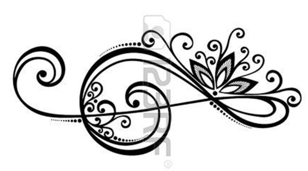

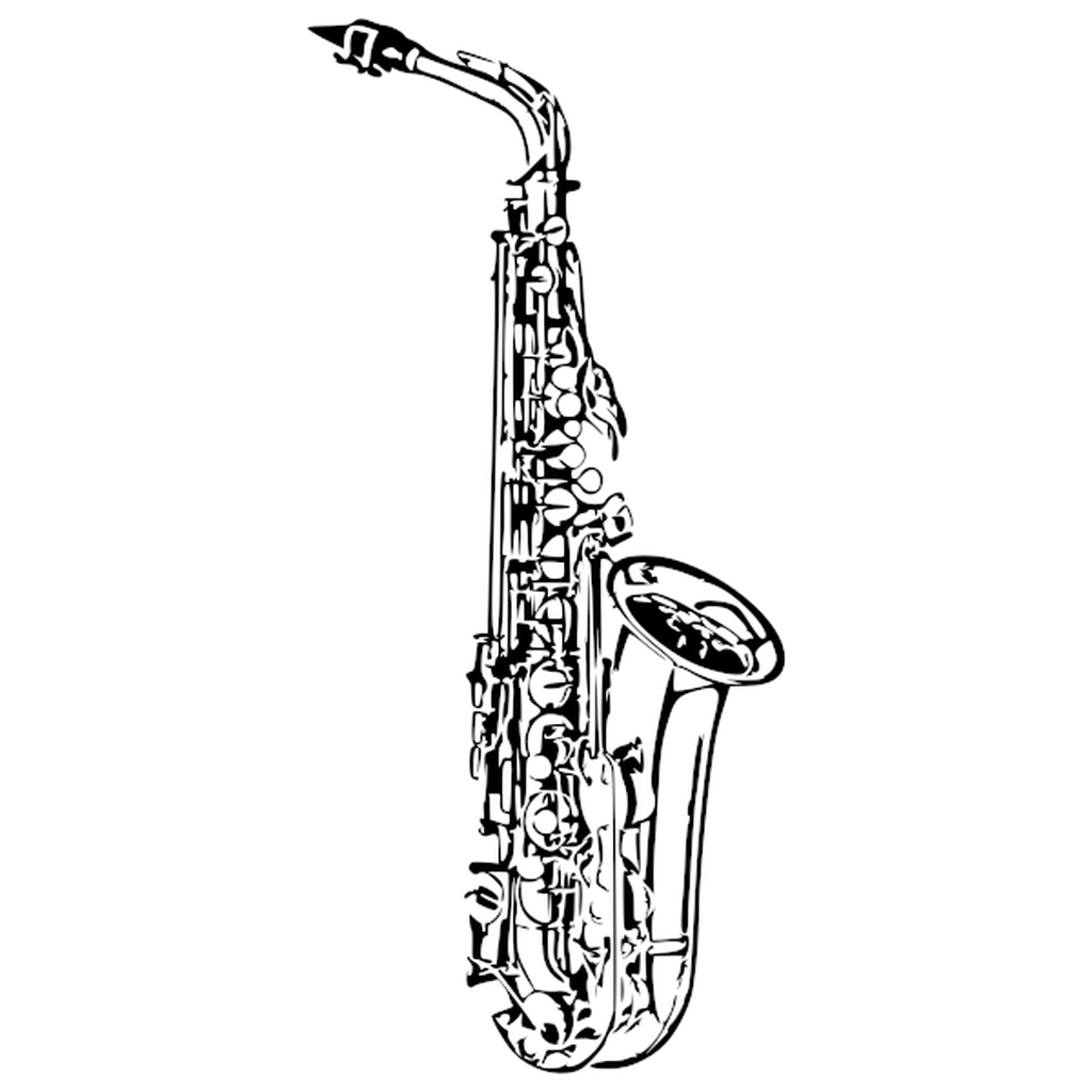

Je souhaite réaliser un cadeau pour Madame.
J'ai une planche de Oko de 2mm (Plaquage) que je souhaiterai découper afin d'en réaliser un dessin en découpant le bois.
Cependant le dessin, nécessite des découpes courbé trop serré.
Je n'ai pas la machine, ni le talent (actuellement) afin de faire ceux ci à la scie à chantourner.
A votre avis, serait il possible de le faire manuellement à l'aide d'un tranchet?

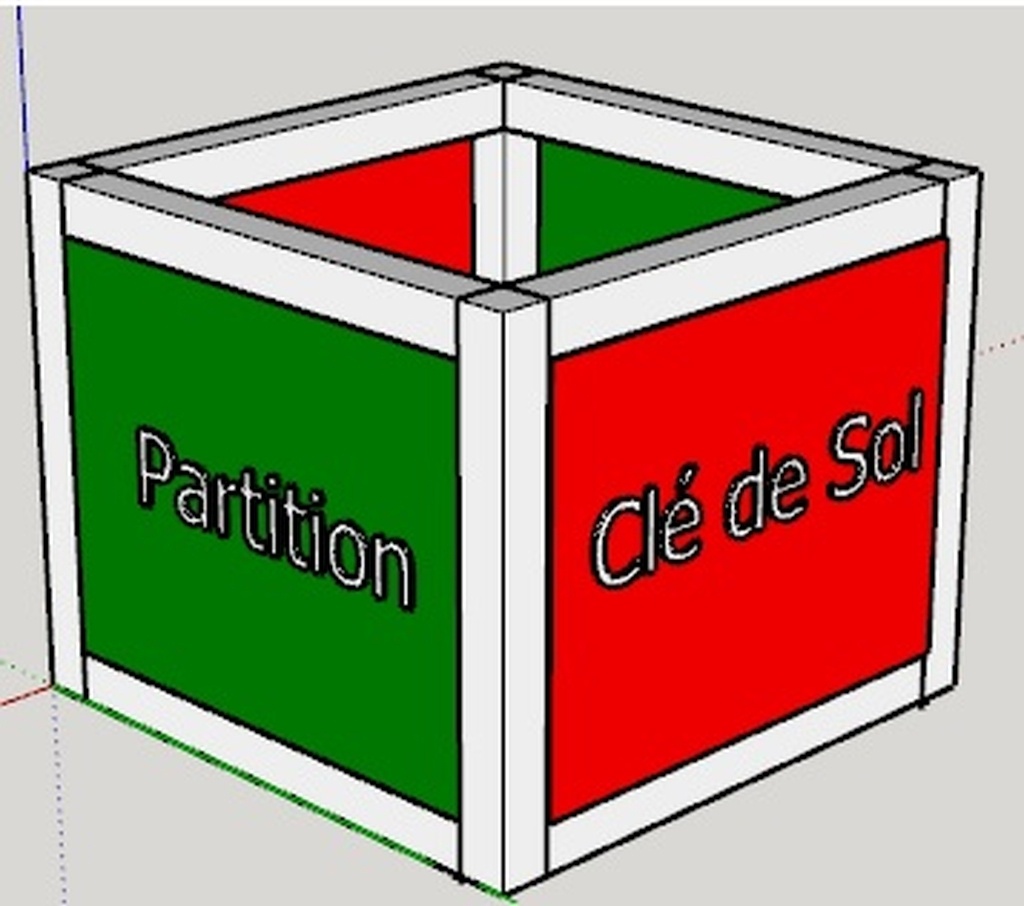

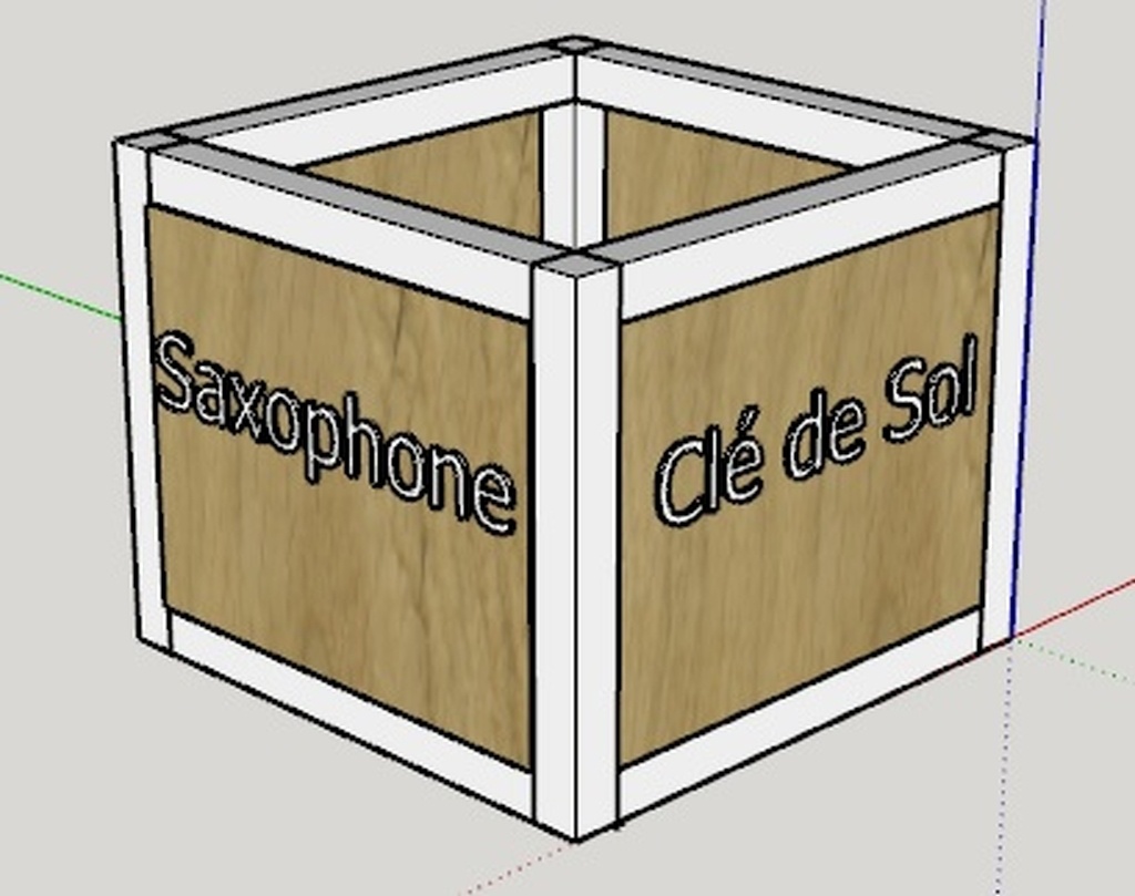

En fait, dans mon idée qui du coup n'est juste encore qu'au statut d'imagination.
J'imaginais comme une lampe de chevet de ce style.
Avec les renforts qui viendrait plaqué mon bois en AKO au dessin du dessus.
Puis comme une planche de verre ou plastique ou que sais je (pas trop déterminer encore) de couleur collé a la planche de AKO pour bien faire ressortir les dessins.
Une scie à chantourner manuel, peut être une bonne alternative surement effectivement.
Ce projet peut il être viable?
Merci en tous cas

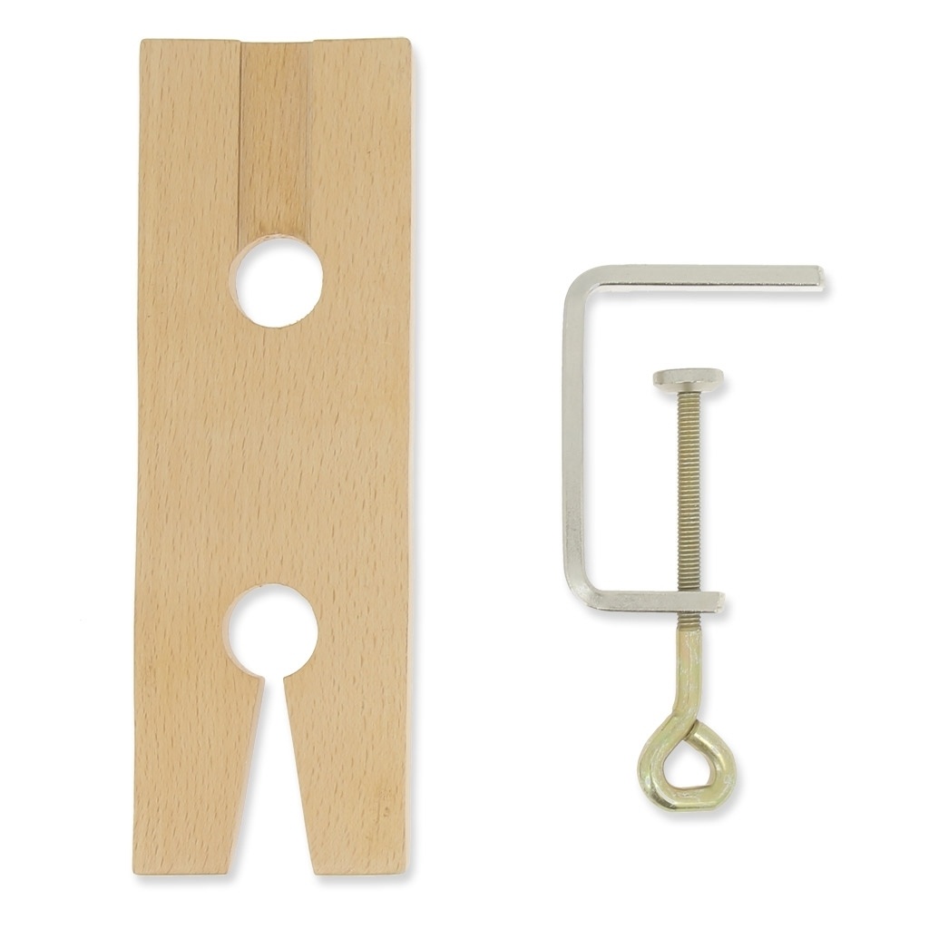

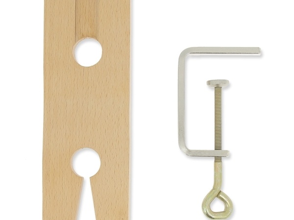

pourquoi ne pas t'acheter une scie a chantourner manuelle (bocfil) prévois un col de cygne suffisamment grand pour se que tu veux faire et prendre des lames pégase les plus fines
pour le support c'est facile a réaliser un trous 2 coup de scie et voila
